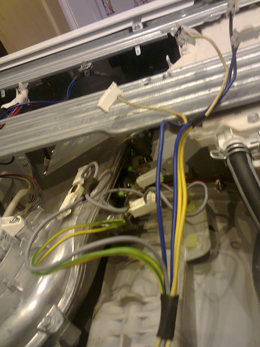

Доброго дня всем! Имеется СМА Electrolux EWW 51486 HW, p/n 91460451900, s/n 41100041. Снимал бак для замены подшипников, записал распиновку по проводам, бумаженцию потерял. Если есть у кого нить подобный аппарат в ремонте, скиньте фото подсоединения проводов по цветам к ТЭНам сушки, термостату, расположенному рядом с ТЭНами. Точнее, это не термостат, а термопред, судя по его сопротивлению в 1, 3 Ома,но по виду больше похож на термостат, которые стояли в старых моделях и вставлялись не в ТЭН в баке, а в сам бак внизу. Там два синих провода и два желтых. Фото прилагаю.

Ай, спасибо! Стиралка попалась кошмар! Бак из карборана, противовес вмонтирован, то есть влит в бак. Распилил по шву, как обычно делаю, а бортиков то тютю. Надо было пилить по переду и запаивать. Но ничего, опыт хорошая штука. улыбка

С закрытыми глазами пилили ? ,у меня бортик остался в таком случае ..

Внизу есть бортик хороший, где камера отбора давления, хотя она там не нужна - еще одна камера резиновая из патрубка идет. А по бокам практически нет, закрепил, как обычно, на саморезы, через месяц потекло. Приехал, а там задний полубак отвалился. Переделал, пока ничего.
