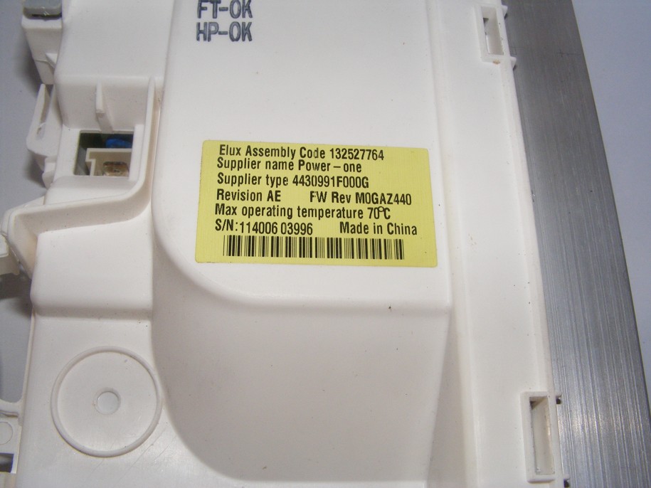

PNC91490393102
Инвертор code:132527764
type:4430991F000G
FW MOGAZ440
EWM 2500 code: 132670302
ошибка E9F связь между инвертором и панелью управления EWM2500. Провода в порядке, состояние изоляции двигателя хорошее, тахогенератор, также нагреватель,клапаны, дверной замок, датчики уровня я нарисовал входы обоих модулей, и все кажется хорошо,напряжения как они должны быть,транзисторы реагируют на команды от оптронов. После включения напряжение 17 В и 5 В, это напряжение отключается примерно через 5 секунд по причине- плохое общение, после плохой связи не включается силовое реле в инверторе
MOSFET транзисторы хороши. По-видимому, это будет проблема с программным обеспечением, но в каком модуле?

niko231 писал:
Выкладывай сюда прошивку инвертора. Интересного там ничего нет, но могу сравнить с заведомо исправной...

У меня нет программатор для этого типа процессора. У меня есть только программатор на PIC и Atmega. Какой я должен получить?
Evgenij75
Сообщения: 420
Сообщение #8 От 24/06/2018 20:38 цитата
niko231 писал:
Смотри даташит проца для МК, у страха глаза велики...

Я пропускаю кого-то, кто читает мою программу в инверторе и на панели. Тогда я объясню это здесь.
Alien - У вас есть функциональная программа инвертора?
аliеn
Сообщения: 2644
аliеn
Сообщение #11 От 27/06/2018 19:59 цитата
niko231 писал:
...Alien - У вас есть функциональная программа инвертора?
Увы - нет! Запрос с Тх силового доходит до Rx инвертора???

Да, есть попытка подключения, старый аналоговый осциллограф видит последовательность импульсов
это силовой шлёт запрос на Rx инвертора. ответ с Тх есть???
niko231
Сообщения: 16
Сообщение #15 От 30/06/2018 15:37 цитата
ответ от инвертора не видно

это моя стиральная машина,
ищу еще один инверторный модуль.
