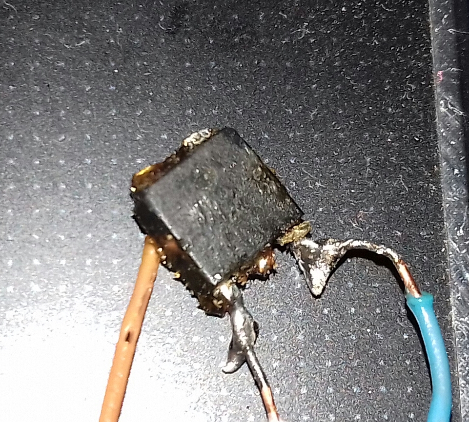

В ремонте СМА AEG LL1820. Платформа EWM3000NEW LCD. После окончания цикла долго не разблокировалась, через время отпустило. При последующей стирке при нажатии на кнопку старт 0 реакции, люк блокируется на некоторое время, свет не горит, бельё не взвешивает. Висят ошибки E5E и EC3, тесты не проходит. Что проверено и сделано:
1. УБЛ немного подгорело, но в целом поработает. Нагар под таблеткой, всё почистил, таблетку отполировал. Сопротивление 1Ком. Второй таблетки + катушка примерно 200 Om. На самом УБЛ есть ещё отдельный микро выключатель. Так вот у него было сопротивление 6-12 Om в замкнутом состоянии, контакты зачистил теперь без сопротивления.
2. На дисплейном блоке есть 2 выключателя, которые одновременно замыкаются при нажатии кнопки включения машины. На нижнем спеклись контакты и он не размыкался. Фото микрика прикрепляю. Кто знает где купить? Походу их уже сняли с производства. Заказал аналог по размерам оригинала, но контакты всё равно колхозить надо будет. На выключатели поставил разгрузочные мощные реле, которые исключат подгорание микриков.

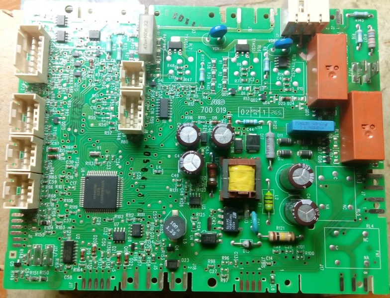

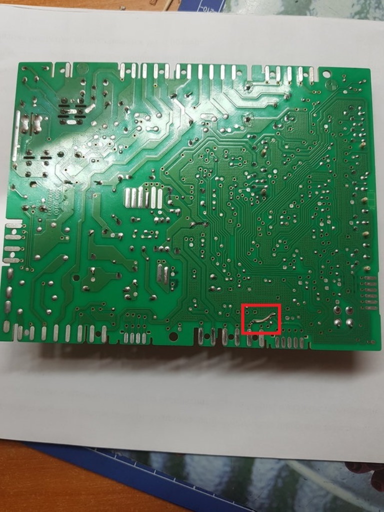

3. На основной плате обнаружил прогар дорожки в цепи +5v(он же общий N в сма). Дорожку восстановил. Ошибка E5E ушла.

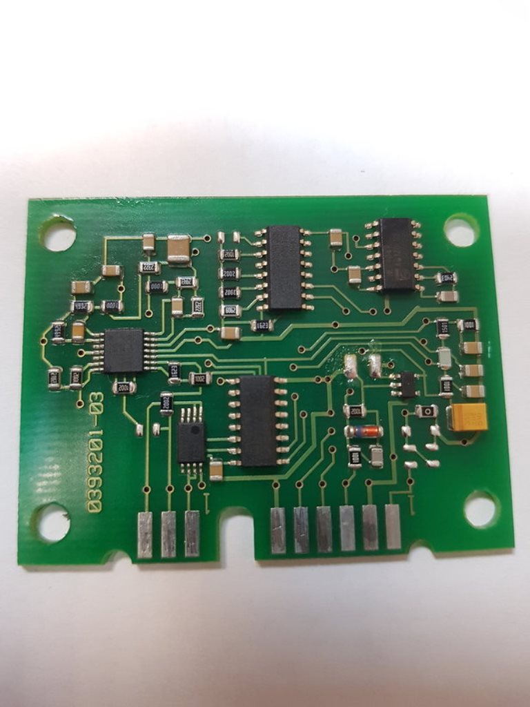

4. Плата управления датчиком: веса взорван танталовый конденсатор. Всего 5 микросхем, они не программируемые: усилители и мультиплексоры. Пока с ремонтом не заморачивался т.к. микросхемы ждать 2-3 недели... Нашёл модуль б/у за 1500р. После установки ошибка EC3 ушла. СМ стала взвешивать бельё, заработала подсветка барабана.

6. Замерил питающие напряжения на плате. Получилось 5V и второе 7.8V (не маловато?). Замеры снимал во вторичке блока питания на выходных фильтрующих ёмкостях. Сопротивление на ногах Mc908az60acfu, между Vdd и Vss (21-22, 45-44, 56-55) 290 Om. Проц умер?

Погорячился я с выводами, футбол отвлекал улыбка Исходя из того, что в модуле управления датчиком веса была пробита цепь питания решил и проц протестировать по этой же линии. Но его надо выпаивать или хотя бы ноги питания поднять чтоб измерить сопротивление. А так там вторичка блока питания ещё сопротивление имеет, неверные замеры получаются. По E31 думаю ещё проверить трубку второго прессостата и камеру отбора давления. Насколько я понимаю проц анализирует сразу показания обоих датчиков уровня. Забыл написать, в тесте если выбирать подачу воды через разные камеры, то машинка начинает иногда набирать воду 1-2 секунды и клапан блокируется. Периферию тоже частично смотрел: тэн 28 Om без утечек, плата инвертора без повреждений и окислов.

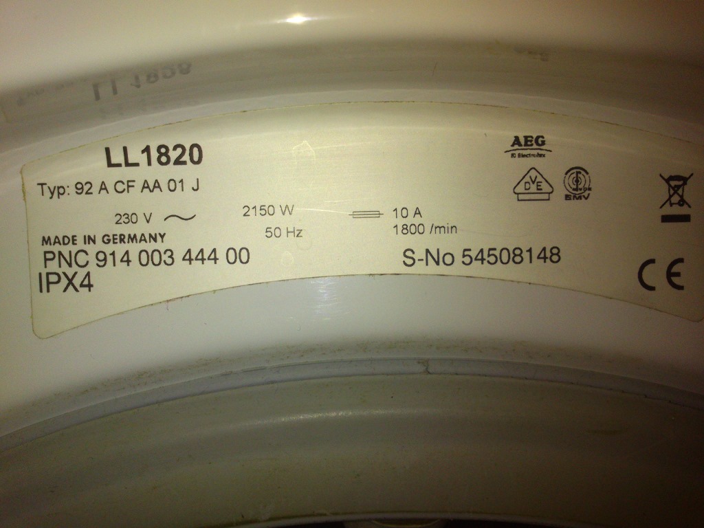

По серийнику 05 год и PNC в вашей таблице отличаются от моего.
