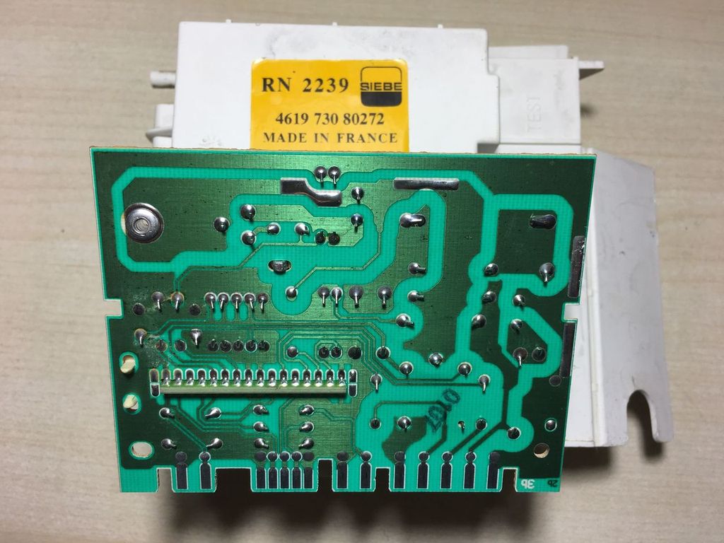

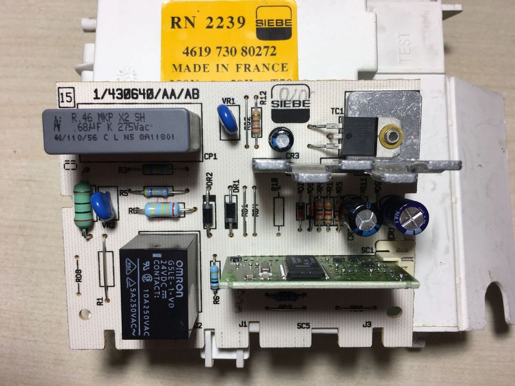

Не являюсь мастером по СМА, но разбираюсь в более сложной электронике.
Схема машинки тут: https://www.hobbielektronika.hu/forum/getfile.php?id=215184
Перестала крутить барабаном при стирке и при отжиме.
Проверил двигатель обмотки все как в мануале и напрямую в 220в - рабочий недовольство, огорчение
Как я понял в этой машинке командоаппарат механический, а вот управление двиглом электронное. Стоит блочек RN2239, внутри проц моторолка, релюшка одна и симистор. Симистор целый, варисторы, диоды, резисторы целые, реле рабочее, генерация на кварце моторолки есть, питания 3.6в есть. На выходе симистора 0 (контакт МОТ).
Я так понял командоаппарат управляет направлением вращения и переключает местами контакты на моторе, но с платки должно прийти регулируемое напряжение на мотор. На плату приходят еще сигналы SYS, N1. Как понять кто виноват в данной ситуации чтоб не колоть командос просто так? Какой принцип платки, как ее принудительно запустить для проверки можно, подтолкните в нужном направлении рёв в три ручья

Сообщение #12 От 12/02/2019 21:41 цитата
flusher писал:
реле рабочее
Напряжение на реле сколько? В каком состоянии конденсатор СР1?

РЕШЕНО. блок отремонтировал, Valeriynew, как раз написал во время этого.
