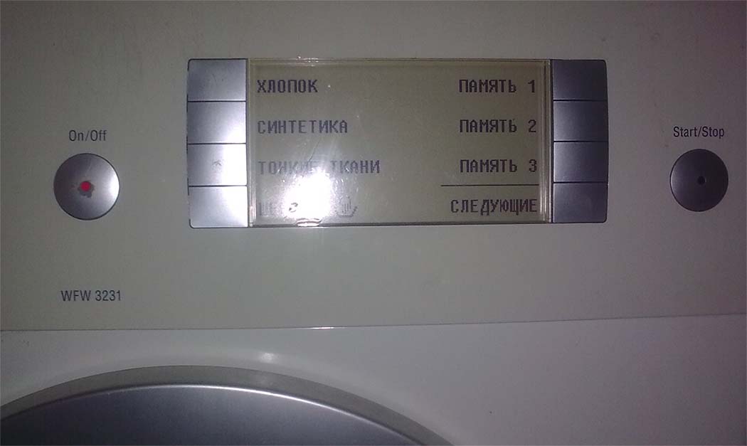

Занялся своим делом. СМА сделал, сегодня снова до нее руки дошли. Дело было в прошивке. Свою прошивку, в результате экспериментов, частично обрезал, частично изменил. В итоге СМА запустилась, сделал сброс на начальные установки, после чего выставил русский (украинский отсуствует в перечне) язык (до этого демо-режим проходил на немецком) и остальные настройки. Снял 24128W6 и сохранил прошивку. После сборки, СМА нормально отработала режим стирки. Так что теперь у меня есть рабочая прошивка на данную модель.
Всем остальным "участникам". Вместо того, чтобы флудом в темах заниматься и раздувать темы на несколько страниц, лучше бы нормальные ответы или советы давали: "Есть или нет прошивка, или к кому обратиться и т.д."

Порезал и подредактировал свою нерабочую прошивку и запустил СМА, так что новый модуль не понадобиться, да и где его еще взять. На фото выше уже рабочая СМА с русским меню, до ремонта пользовались немецким меню.
