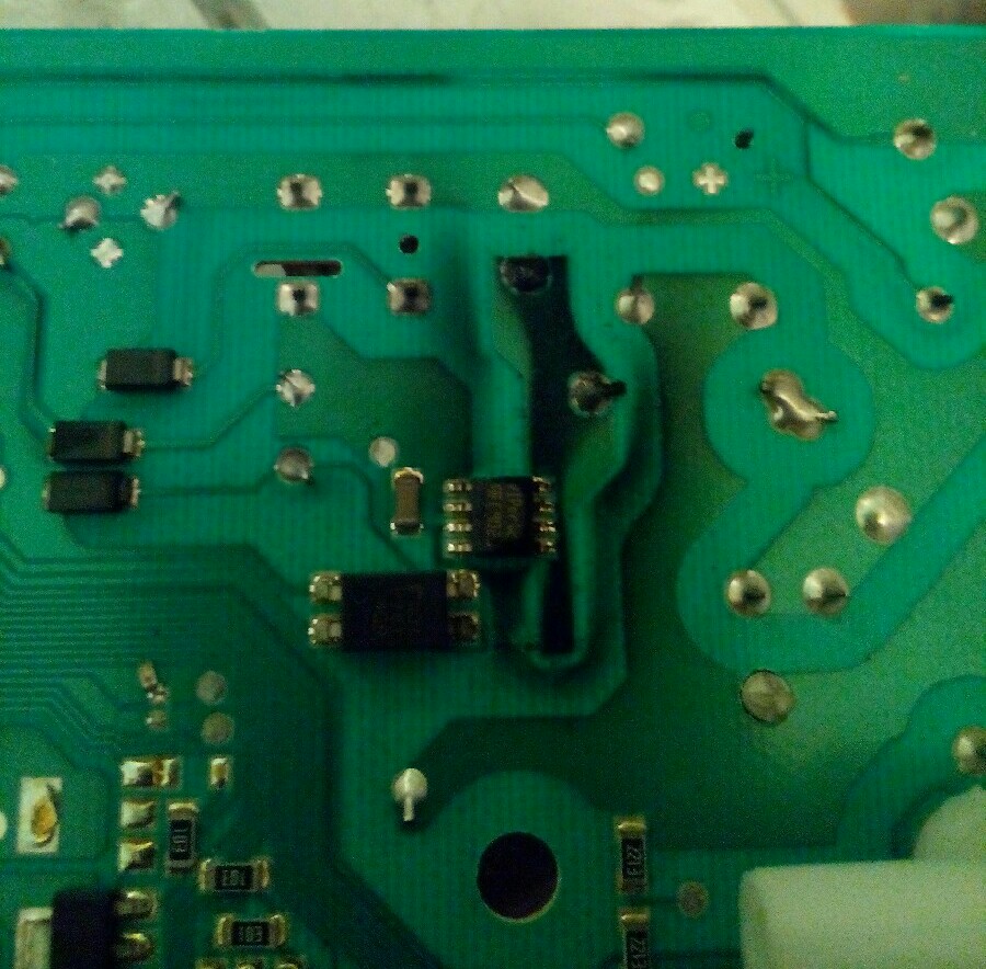

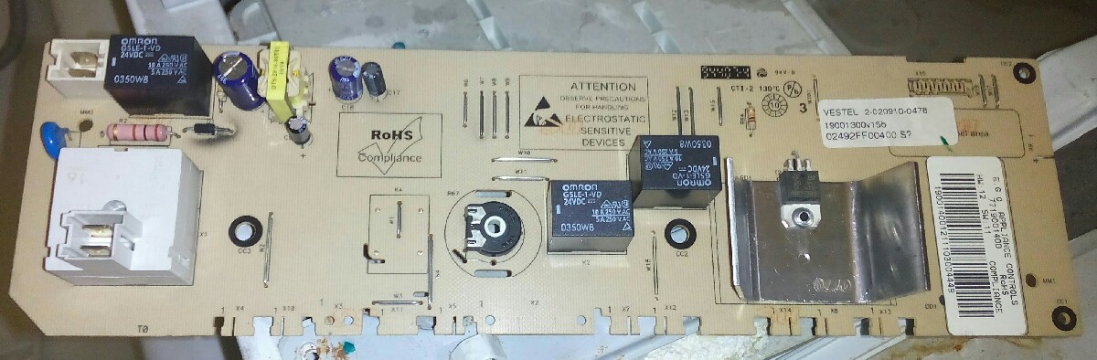

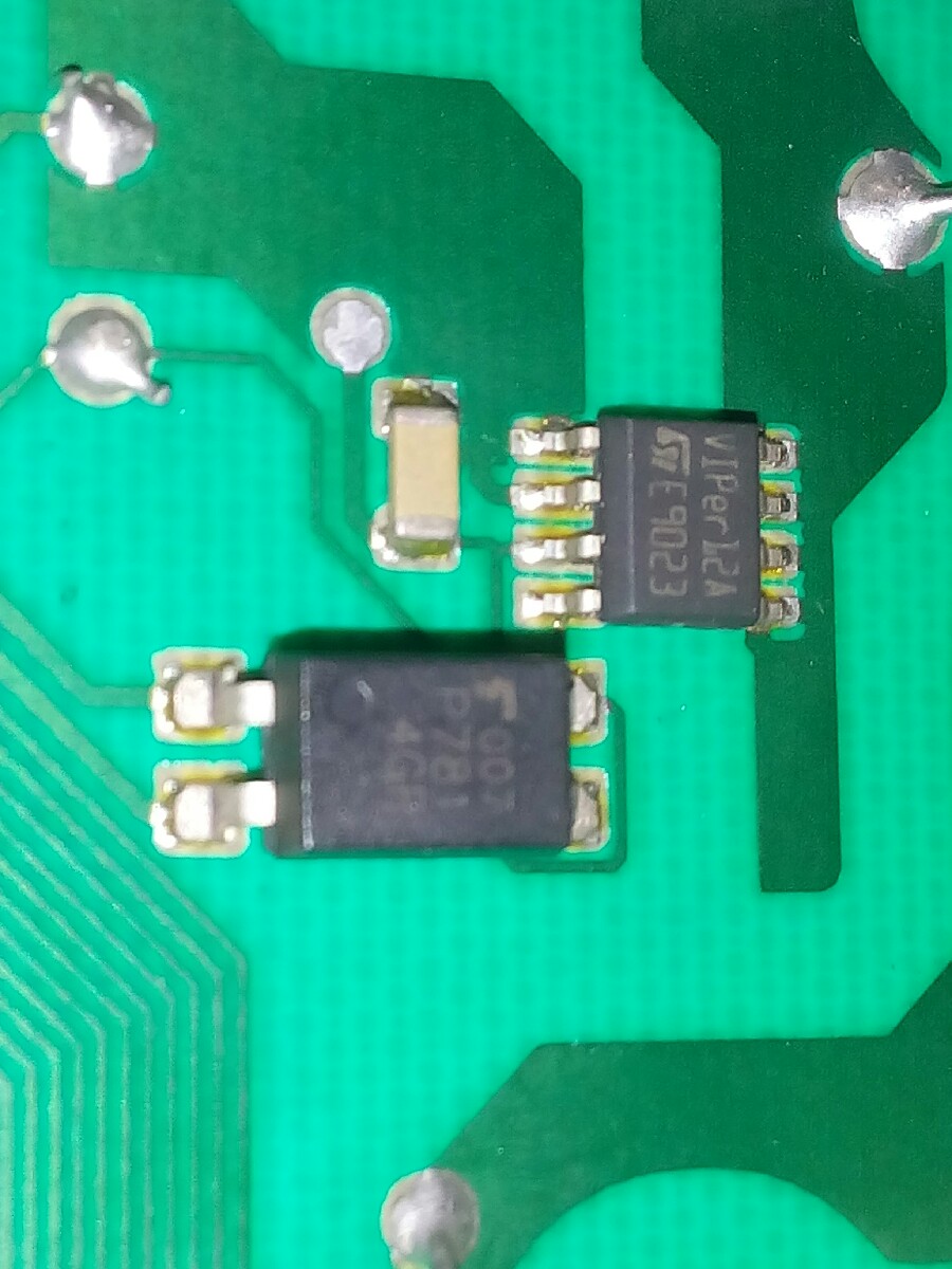

Здравствуйте, ситуация изначально была следующая:
При выборе любой программы стирки, машинка стирает примерно 5-10 минут, а потом вышибает автомат в квартире. После разборки обнаружил
1. Сгоревший ТЭН, заменил на новый
Теперь после включения в сеть ничего не происходит, только мигает индикатор СТОП
3. Проверил прессостат и замок люка, все в рабочем состоянии.
Подскажите куда копать. Я грешу на Блок управления. Всем спасибо

Народ если есть у кого схема данного блока, поделитесь пожалуйста!?

Сообщение #9 От 08/07/2019 16:38 цитата
Можете удалять тему, все решилось заменой VIPER12A. Проверил, все режимы работаю. Спасибо за внимание.
