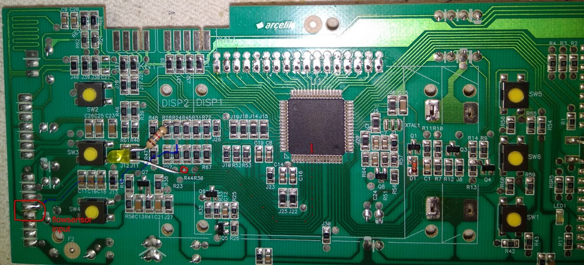

Добрый день!
ПММ BEKO DFN 6835 - начинает наполняться водой - только 60секунд, дает ошибка - Er02 (нет вода)
Флоудатчик работает.
В режим сервис и в нормальние програм - заливает вода только 60 секунд.
Проверил - импульсы от флоудатчик достигают резисторного делителя 22к и после 10к - ножке ATMEGA
Я думаю, у процессора неисправный вход.
Плата:
REV: DWMRTv32r01
P/N 1899391505
Помогите с прошивкой (софт+конфиг)
Прошу вашего совета!
Извините мой руский - я из Болгарии.
Заранее спасибо!
Светодиод мигает когда флоудатчик работает
 Размер файла:  275.53 КБ
 Просмотрено:  296 раз(а)
  IMG_20190921_151917_tn_tn.jpg  81.17 КБ  Скачано: 335 раз(а)

tux40, а если кран воды закрыть - тоже через 60 сек. ошибку выдаст?
tux40
Сообщения: 5
Сообщение #3 От 27/09/2019 15:57 цитата
Да.

tux40, я так понимаю, что ридампула - это ампула с контактами, по русски - геркон, герметический контакт. Так его можно просто мультиметром проверить. Или осциллографом.

Сообщение #10 От 27/09/2019 23:56 цитата
Kaskad11 писал:
Да , так точно. Я незнал как по русски сказать - геркон улыбка Спасибо!
Сначале проверил с мултиметром - Ок, работает.
Потом сделал визуальной контрол с LED. Импульсы с герконом хорошо видние с мои глаза с помощи LED, но сам контролер их не увидит...
НО... один мастер сказал мне, что геркон невсегда работает как надо .. когда он на свое месте улыбка и после 10год работа.
Проверяеш мултиметром - ок, но на свое место когда ПММ заполняется водой - не работает как надо недовольство, огорчение
Так и сделал. Заменил только геркон. Тест прошел успешно!
Kaskad11, спасибо! классно! классно!
