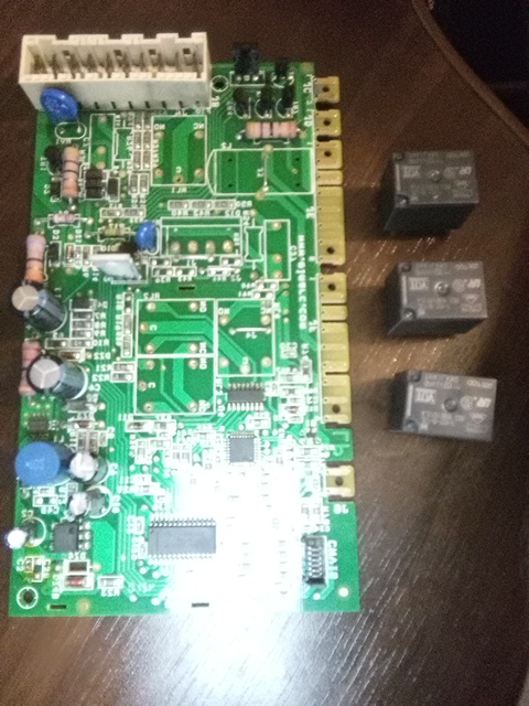

Добрый день, уважаемые форумчане! Имеется машинка Ardo FLSN103LW модуль MINIJST E AC 546117703ST. При включении провода в розетку щёлкает реле 2 раза, дисплей не горит на кнопки не реагирует. Если машинку начать двигать реле будет периодически щёлкать и дисплей моргает. При выключении провода из розетки, также 2 щелчка реле. Реле проверил сопротивление катушки 400 Ом, при подаче 12v на катушку всё переключает. При подаче тока на плату на выводе RL1 - 0v, на RL2 и RL3 по 150v - все реле разомкнуты. Помогите, пожалуйста, куда копать дальше?
Ты 12 вольт подавал на реле не выпаивая из схемы?
Нет, все реле предварительно выпаял.
