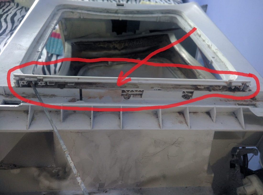

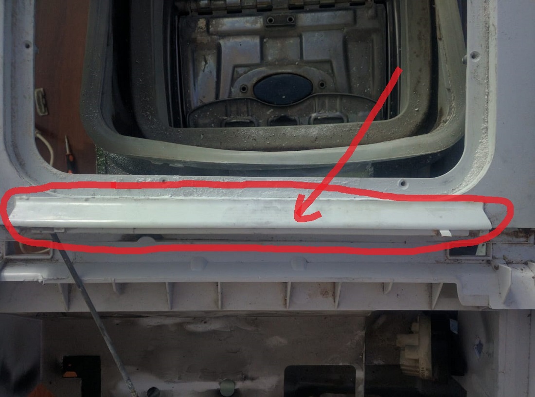

Собственно, проблема, сгнили торсионы на креплении крышки данного аппарата, идут в сборе с пластиковым корпусом. Что-то не могу допереть, чем подлезть и отогнуть защелки. Как извлечь сие чудо? И где добыть новое? Артикул c00087073, вещица довольно специфичная, в городе найти вряд ли удастся.

Всё именно так, на фото "111" та часть, которая внутрь заходит, в левой части видно защелку, добраться до нее можно только через очень узкую щель с торца, никакие отвертки туда не входят. глубина не маленькая. Не могу допереть, как это дело извлечь

aHT0Xa, залей ВД-шки и поддевай отвёрткой, защёлка должна выскочить. Другой путь - изготовляем несложный инструмент и при его помощи отжимаем защёлку.

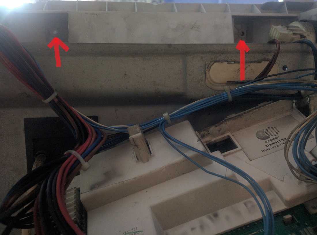

Вот я слепошарый Чудной Не там смотрел шурупы. Крайние защелки ничего не держат, держат два шурупа, прилагаю фото.
ps с первой проблемой разобрались, где добыть теперь это крепление?
