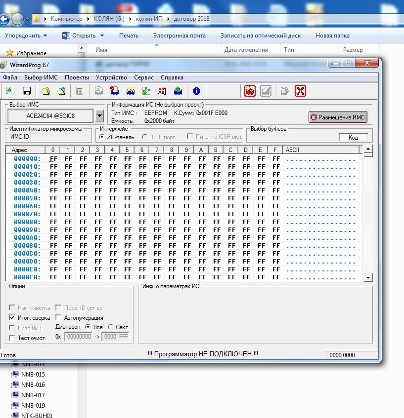

Сообщение #4 От 22/03/2018 15:02 цитата
Что-то с прошивкой не очень получается
Может что не так делаю

Сообщение #5 От 22/03/2018 15:07 цитата
Nikola81 писал:
может... шок

Сообщение #12 От 22/03/2018 19:45 цитата
sashko65 писал:
Nikola81, в твоей памяти пусто....а машинка стирает..пипец."
sashko65, наверное пусто, это когда нули. А тут FF FF FF FF FF FF FF*ки !!! смех

Сообщение #15 От 22/03/2018 23:39 цитата
Я в прошивку и не хотел, т.к. на електролюксах этого ни разу не делал (но попробовать то надо)

Сообщение #17 От 23/03/2018 09:24 цитата
Вчера нашел в донорах плату EWM1000 снял память и поставил на свою (может и кривой способ, но попробовать надо было) и сегодня на пустом баке уверенно вышла на отжим
Буду прогонять с загрузкой...

Сообщение #20 От 23/03/2018 16:08 цитата
Я пробовал, даже прочитать не смог недовольство, огорчение
