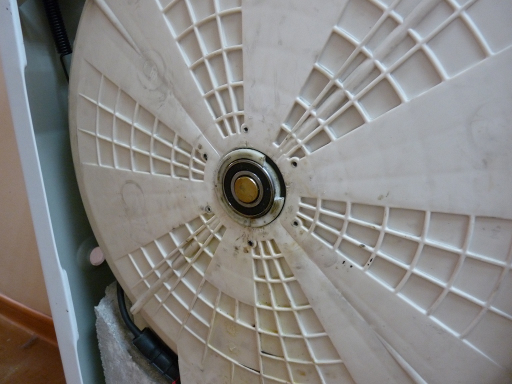

СМА ARDO TL810E не хватает деталей.
ANDREY111964
Сообщения: 51
Сообщение #1 От 20/03/2014 08:53 цитата

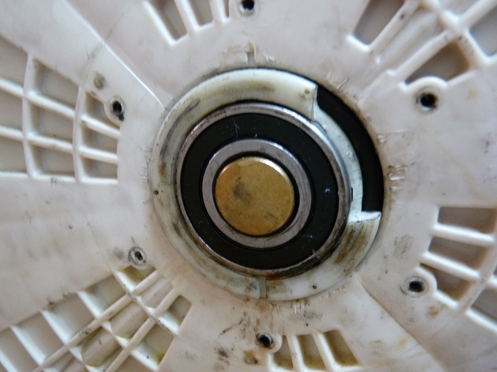

Попала в ремонт откуда то из гаража. Хозяин хочет ремонта. Но не хватает деталей. Подскажите пожалуйста что должно быть? Фото прилагаю.

Классика - хозяин машинки пытался самостоятельно снять подшипниковый узел. В итоге - узел раскурочил, но так и не снял.

Кольцо прижимное там стояло. Крепится 6-ю саморезами. Фото нет. Еще стопорное кольцо на латунной втулке, что бы подшипник не выжимало.

шайтан, Urasol, Спасибо. Стопор подобрал. Кольцо прижимное буду искать. Тему закрываю. Спасибо!
