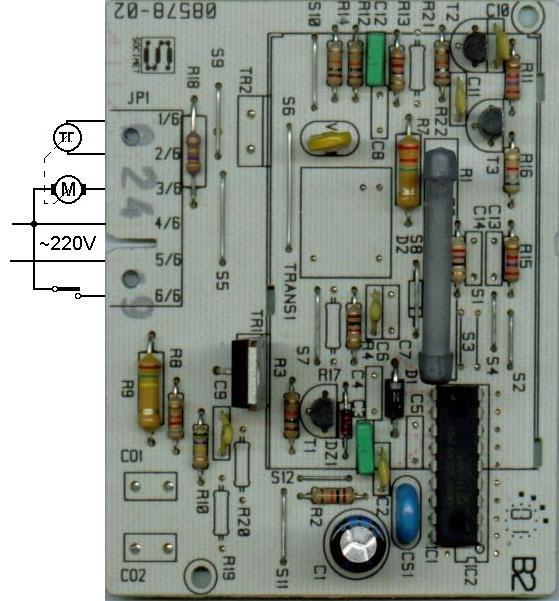

Стиралка BRANDT hydraaxio (600RPM) WFUC 611K 921003985,
командоапарат Т2 0834/40 03(300 610 21 801)
електроньй модуль SAW 55X7881(OCEAN)MRF 116-630T
Когда хочет-отжимает,когда хочет-проводит отжим на ниских оборотов.
Управление стирки и отжима от командоапарата к плате только по одним проводом.
В режим стирки-импулс 3-5сек. а в режим отжим -постоянно.
Сказал мастеру почистить командоапарат,но она же новая-несколько месяцев отработала.
Кто нибудь с такое встречался? Может что-то не досмотрел?

Эта машинка относится к группе моделей B5 (последние два символа кода модели) В указании модели допущены ошибки. В названии темы добавил правильную модель WFU 0611K а не WFUC 611K.
Для того чтобы понять почему она не запускает отжим нужно знать как вообще происходит запуск отжима с этой электроникой. Отжим у неё запускается контрольной последовательностью из 6 команд на вращение по 6 секунд и пауз по 9 секунд. Если например поставить командник поздже чем нужно и будет подано например 4 вместо 6 то отжим не произойдёт. Если в команднике по каким либо причинам изменились интервалы, то отжим не произойдёт. Если например последовательность 6 на 9 включится раньше чем нужно и будет не 6 а 12 импульсов (у меня был такой случай) то отжим не произойдёт.
