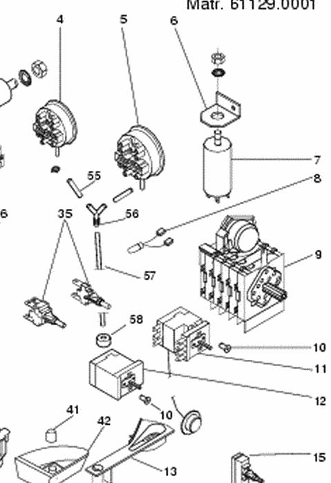

Сообщения: 36032
Сообщение #3 От 19/04/2007 15:52 цитата
Там должен стоять конденсатор на 20 мкФ, так? Поменяй

Сообщения: 36032
Сообщение #6 От 19/04/2007 16:33 цитата
Ponedilok, посмотри схему

Сообщения: 36032
Сообщение #9 От 19/04/2007 17:23 цитата
Ponedilok писал:
C ремонтом електроники в стиралках не паримся, ставим новый блок и все,дёшево и сердито.
во первых: это не пример для подражания
во вторых: может это и "сердито", но никак не дешево
в третих: прежде, чем менять модуль, стоит поменять конденсатор на 20 мкФ, который, если верить схеме, все-таки стоит на этой машинке

и схемы две

Конденсатор отсутствует.Щетки в порядке.Без белья работает нормально. Думаю разобрать командник и почистить контакты .
Сообщения: 36032
Сообщение #14 От 19/04/2007 22:33 цитата
serg66 писал:
А пустая работает?Если да то точно кондёр.
stiralkin писал:
Двигатель щеточный
  1.jpg  41.69 КБ  Скачано: 3468 раз(а)

Сообщение #20 От 20/04/2007 07:23 цитата
stiralkin писал:
Кондера нет. Ну нету его, забудте про него.
Движек со щетками . Щетки нормальные.
serg66 писал:
и схемы две
Схема не та, что выложена. и коммандники два типа.
Если бы был предоставлен индустриальный код,а скорей всего он такой 80216350000, то лишней болтавни было бы намного меньше.
коммандник скорей всего нормальный , а вот движок
