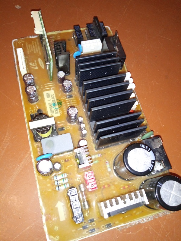

со слов клиента может постирать, но чаще всего набирает воду, пытается прокрутить, дёргается....стоит, сливает воду, открывает люк и пишет: пауза. иногда выдает ошибку 3Е. До меня вырезали окошко в модуле и пропаяли три контакта движка (постирала два раза)... Проверено: тэн, сливная помпа и "циркуляции", КЭНы, все разъёмы, пресс с трубкой, фильтр, датчик темп 9кОМ, барабан крутиться легко. включил на отжим - тишина, на полоскание - залила, подёргала и пауза, потом слила, люк разблокировала....ошибки не дождался. Мотор проверить нечем, забрал модуль вскрыл и ни чего подозрительного не назвонил... Смущает какой то хитрый датчик дисбаланса, который идет с модуля индикации. Как он должен звониться? Может быть в нём проблема? Первый раз такой модуль попался. Буду глубоко признателен добрым мастерам с подсказками

| anaxios писал: | | .....Смущает какой то хитрый датчик дисбаланса, который идет с модуля индикации.... | Может тахо ?  |
anaxios
| если это тахо, то как оно работает? (на разных сайтах этот датчик по разному называется) При вращении барабана ни каких изменений на нём нет.... |
Lexey77
| У меня был такой модуль, только ошибка была -808-, точно не помню, абракадабра какая то, был плохой контакт на шлейфе этого датчика (датчик вибрации), пропайка шлейфа дала временный результат, машина запускалась, но полный цикл выполняла не всегда. Вообщем пока не сменил его, работала машинка через раз. Цена ~4000😀. За чем он, и как он считывается, я так и не разобрался. |
anaxios
| на микзипе датчик этот 1руб (DC93-00278C)....как его проверить на столе? |
anaxios
| отковырял компауд, проверил всё целое...три контакта были в кольцах. Пропаял силовую часть, кондеры, кринки, драйвер мотора....Пайка ужасная, пустоты под ней. Привез, Поставил, откалибровал по весу и заработала. Кстати: пустая, без загрузки белья, работать отказывается, почти сразу - пауза! И датчик дисбаланса очень чувствительный, чуть качнешь его и пауза (контакты разъема тоже пропаял) . РЕШЕНО. |
