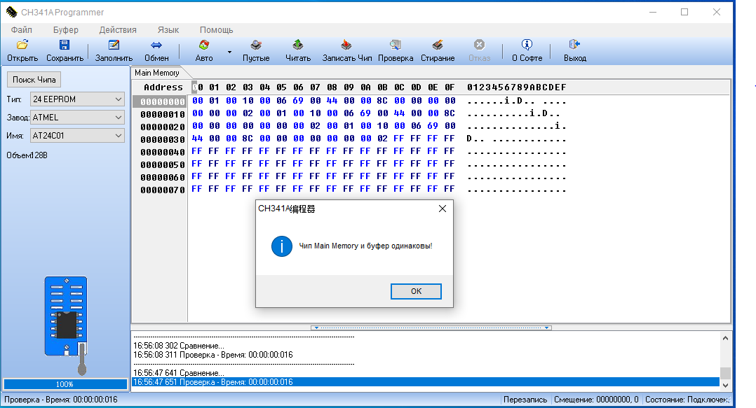

ПММ Whirpool ADG 789, модуль DWhB33v02r2. Произошел взрыв симистора помпы. Симистор поменял,периферию проверил,вроде ничего критичного не обнаружил. Теперь при включении машины загораются все светодиоды и ни на что не реагирует. Грешу на процессор или память,но не могу найти прошивку. Хотя,если я не прав,тогда не откажусь от подсказок.

Память читается,вот насколько прошивка жизнеспособно я сказать не могу, т.к. сравнить несчем.

Так прошивку-то памяти забрось сюда или озвучь что там по статистике.

не могу разобраться,как прикрепить файл прошивки. Сделал скрин,если конечно поможет.
ДОБАВЛЕНО Пятница, 29 Январь 2021, 16:08
Такая ерундовина получилась. После того как подключился к программатору и считал прошивку,при этом больше ничего не делал - машина перестала светить всеми светодиодами,а так же стала реагировать на все кнопки. Но с процессора никаких выходных сигналов по прежнему нет. Первая мысль - непропай. Пропаял память и процессор,результат не изменился. Понимаю,что это кому-то покажется бредом,но это факт.
