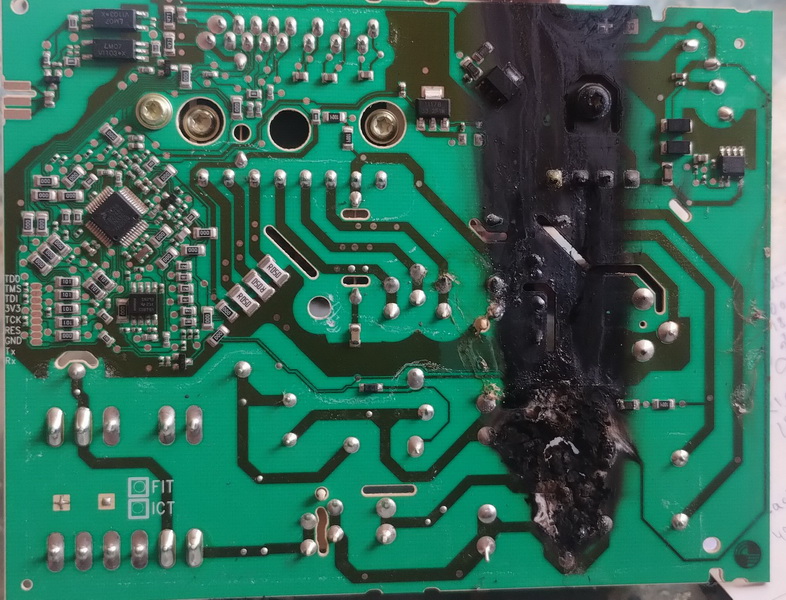

сма LG модуль 6870EC9169A и индикация с таким же номером. Модель сма не знаю, принесли только модуль. не светит 7 светодиодов выбора программ. восьмой (слив) светит как положено. При включении светится только восьмой (слив), а должны гореть все. Программы кнопкой выбирает (видно по времени на индикаторе). Стартует. Доп функции выбираются и соответствующие светодиоды это отображают. Не светятся только семь светиков, которые вокруг селектора. 65783 и улн менял. От проца к ним всё прозванивается. Мотор коллекторный, подключен и работает. 16в, 12в, 5в есть. Эти семь ледов сидят на Pin11 микросхемы KID65783AP. Другие стороны этих LEDов через резисторы идут на улн. Резисторы живы.
Щас ещё раз дорогжки на индикации проверю. Проверял вчера, но ещё раз проверю. Почему не светятся?... бяка
