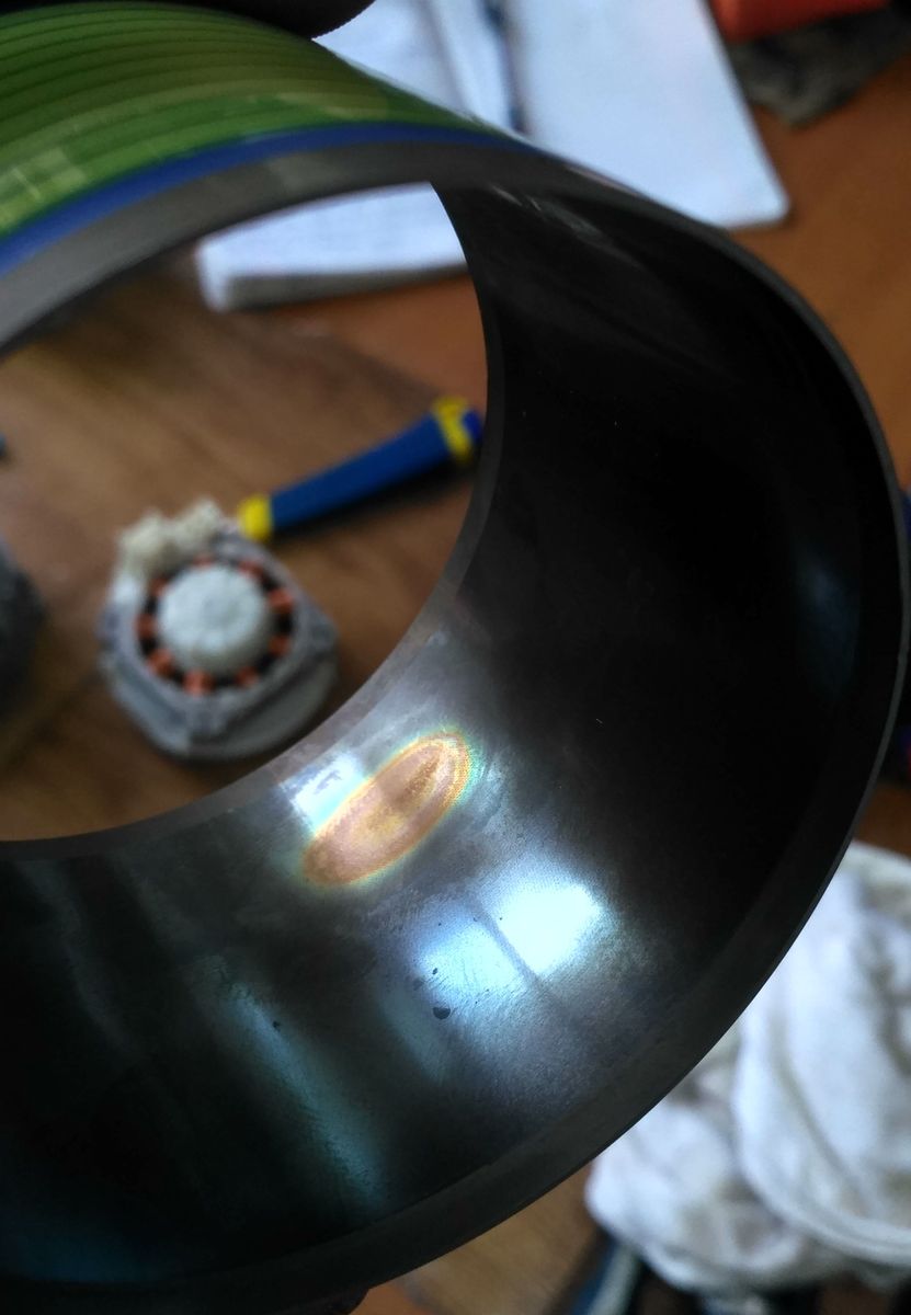

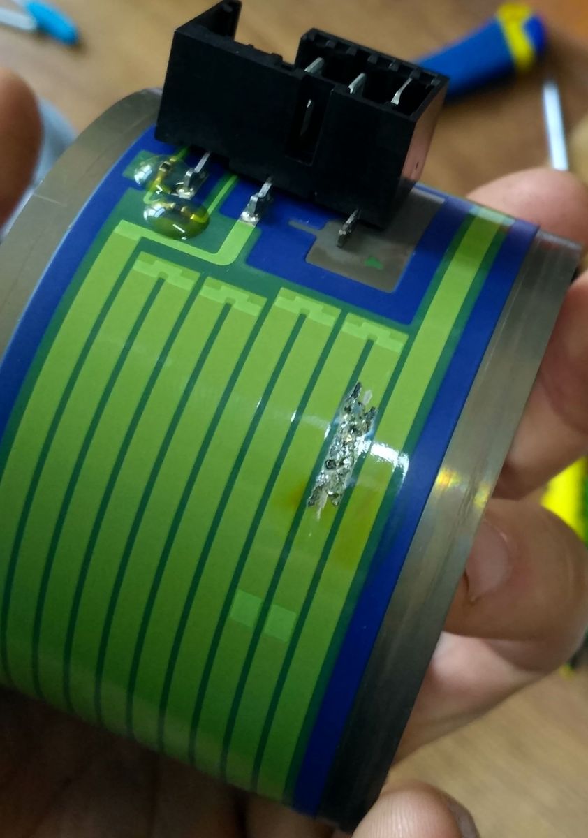

Сообщение #7 От 05/11/2021 19:00 цитата
Проблема была в плёночном ТЭНе циркуляционного насоса. сначала - утечка, потом догорел.
ДОБАВЛЕНО 05/11/2021 19:03
Тему можно отметить:"РЕШЕНО"
  .jpg  112.34 КБ  Скачано: 342 раз(а)
   прогаром.jpg  90.07 КБ  Скачано: 306 раз(а)

karas05 писал:
