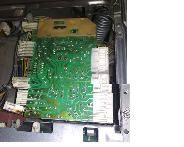

Добрый день.
Поделитесь, пожалуйста, ссылкой на монтажную электрическую схему СМА Zanussi FA822 914780277/00.
Подгорел на плате командоаппарата разъем по линии замка УБЛ (см.фото), машинка пока работает.
Решил заменить на простые клеммы. Но, так как рука с кусачками сработала быстрее мозга, то не успел пометить провода перед откусыванием.
Нашел схему СМА FL872C. Но не хотелось бы из-за моей глупости спалить плату командоаппарата.
И еще - разъем подгорел из-за плохого контакта или замок УБЛ лучше уже заменить?
P.S. Ремонтом СМА не занимался уже лет семь и не собирался. Перешел в Интерсервис на МБТ. Попросили хорошие знакомые. Не хватило здравого смысла отказать.
Вопрос закрыт - Схема СМА FLS872C соответствует схеме FA822 в части цепей сгоревшего разъема.
