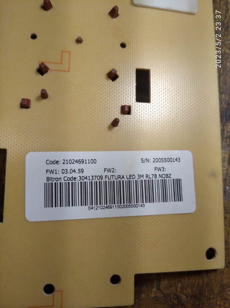

Странный факт, что F12 при отсутствии подключения она выдает

Сообщение #15 От 02/05/2023 19:16 цитата
DocDJ, Да, если прошивка есть. Фотку шильдика индикации давай, если есть, подсуетим.

Сообщение #16 От 02/05/2023 19:45 цитата
есть
  .jpeg  81.32 КБ  Скачано: 211 раз(а)
eskander
Сообщения: 1077
eskander
Сообщение #17 От 02/05/2023 20:12 цитата
DocDJ, В моей базе и у знакомых ребят такой прошивки нет и слизать несчего.
Ты писал что подкидывал другую, если такая-же, слей с неё.
