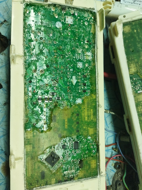

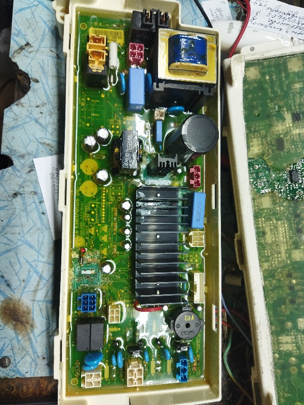

Доброго времени. СМА LG F1281TD5 n:210RAFQ2N403 нет индикации. Прошёл по первичке, резисторы, диоды, стабилитроны,ёмкости, заменил ТОП 246. 12v не приходит на 7805. Даёт только 0,6v. Предпологаю, где-то гасится. Куда направить внимание? Спасибо.
мот это смотреть станем ?

ХNikolaevihiv, заменил 7805

*Фрэнд*, а шимку зачем менял? Что-нибудь вокруг шимки проверил?

eskander, на шимку приходит 146v. Предпологал, где-то гасится. На сетевом -324v.

*Фрэнд*, Ты так и не сказал, шимка дохлая была? Если дохлая, то посмотри диодик маленький между шим и элекролитами стоит. 146v для TOP246 маловато.
ДОБАВЛЕНО 26/07/2023 12:44
Схема у тебя есть?

eskander, шимка была не взорванная. Диод 241 целый в цепи фильтра стоит. На фильтре 246v.
