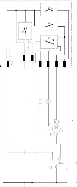

Привет всем! Принёс мужичек мотор, попросил сделать, сказал что не исправна цепь таходатчика, ошибка F8, информация из инета. При вращении вала вручную светодиод моргает, цешкой тоже импульсы при вращении есть, обмотки звонятся, я полагаю цепь тахо не причем,понятно,что F8 может не только из-за тахо,но, из-за цепей мотора,возможно и 5v нужно проверить. Есть возможность подключения такого мотора на столе от внешнего источника 220v, кто нибудь пробовал? Или схема включения его может у кого есть?

БП рабочий,13v на входе стабилизатора есть,на выходе 5v есть,на серво разъеме 5v есть,на разъеме выхода на панель управления 5v отсутствует,возможно это обратная связь,не знаю,мыргает красным 2 раза!
