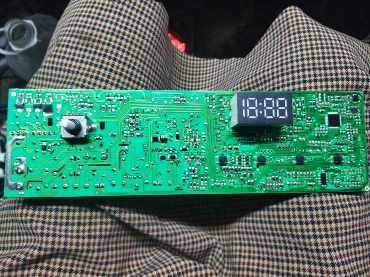

Здравствуйте участники. Поступила заявка на ремонт СМА Bosch WLG2426WOE. После неоднократного отключения/включения электроэнергии СМА перестала запускаться. Включается, выбирается программа, при нажатии на кнопку старт - "бип-бип", убл не блокируется.
При активации сервисного режима показало - E?F? 16 (Точно не запомнил букву, 16 точно). После сброса ошибки УБЛ блокируется в сервисном режиме если вращать рукой двигатель, но тест не запускается. В тестовом режиме если вращать вручную барабан то на дисплее кажет обороты двигателя.
По СМА периферия проверена, по модулю - питание в норме, все управляющие сим в порядке. EEPROM на данном модуле 24С05? Кто знает? Обозначения на чипе нет.
З.Ы. Сломался старый комп (материнка), остался без программ и программаторов. На ноут установился только USBDM, EZP2010 c Windows Embeded дружить никак не хочет. Выложить прошивку не могу недовольство, огорчение Есть возможность в местном магазине приобрести EEPROM с залитой прошивкой, если есть у кого прошивка на данную модель - поделитесь пожалуйста, попробую поставить.

SmartSer, Прошивка исправна ! подмигивание

SmartSer писал:
Здесь немного непонятно. Выскажу свои предположения. Если "кажет обороты" значит с тахо все нормально. Проверить симистор и реле на модуле, проверить мегаомметром двигатель, прозвонить проводку...
тю
Сообщения: 6093
тю
Сообщение #8 От 17/03/2020 22:52 цитата
Valeriynew, ,бред !!!
Ispanec
Сообщения: 834
Сообщение #9 От 17/03/2020 23:07 цитата
Valeriynew писал:
SmartSer писал:
Как раз все понятно, модули этой линейки при неконтролируемом наливе воды или вращении баращении барабана блокируют люк.

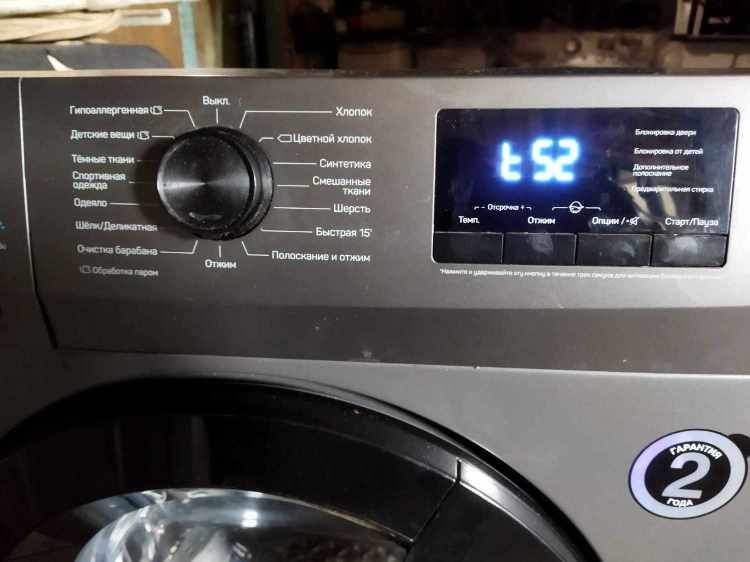

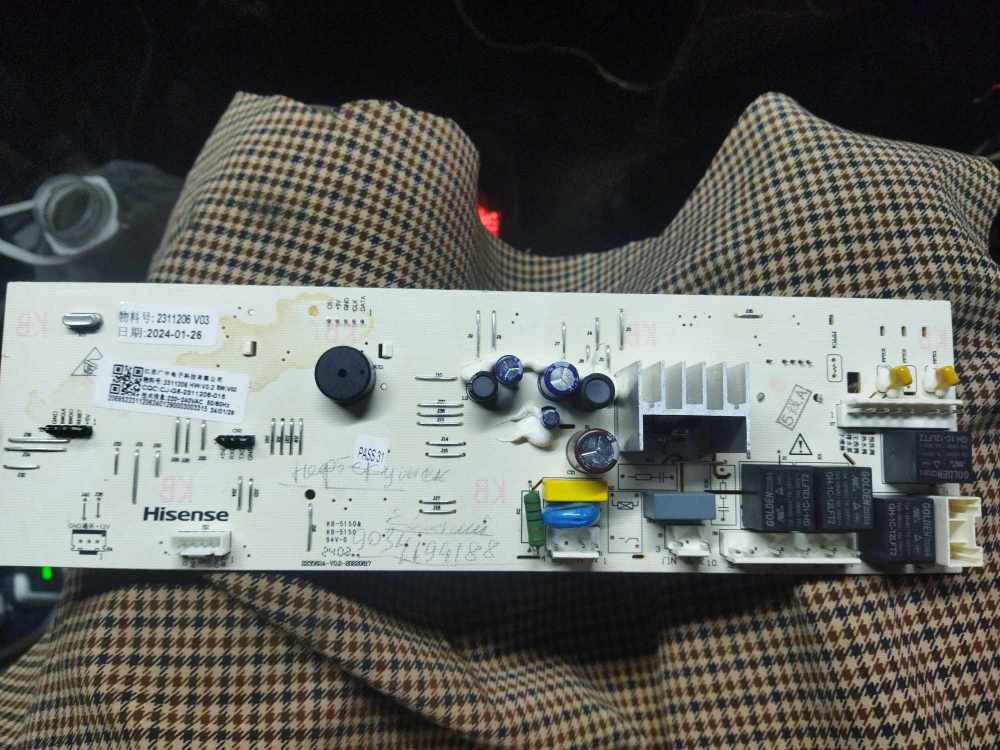

Приветствую! Такая же СМА, убл тепловая. Но после нажатия старт, модуль выдает шесть коротких импульсов на закрытие, что естественно не хватает для прогрева таблетки. Как будто пытается управлять импульсным замком.
Возможно с панели сконфигурировать тип УБЛ
Сообщения: 36029
Сообщение #13 От 24/03/2026 20:59 цитата
Нет. Надо поставить штатный УБЛ
Electrovoz
Сообщения: 11
Сообщение #14 От 24/03/2026 21:42 цитата
В том то и дело, что штатная убл тепловая. Сма стала выдавать 34 ошибку. По железу цепи управления убл целые, но на выходе импульсы..
Сообщения: 36029
Сообщение #15 От 24/03/2026 22:36 цитата
А если вместо УБЛ перемычку?
Electrovoz
Сообщения: 11
Сообщение #16 От 25/03/2026 11:41 цитата
