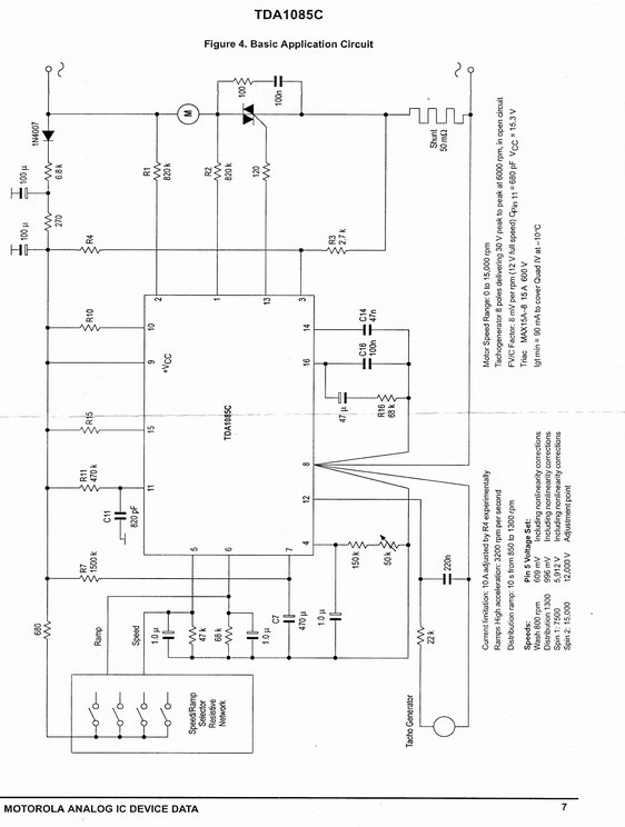

Стиралка SAMET 900inox. Больше опознавательных знаков нет. Нет вращения двигателя. Модуль procond elettronica 3 560 332 06. На TDA 1085с. Резистор R9 сгорел в уголек. Подскажите номинал. плиз .

GREEN, даташит на 1085 искай и будет счастье.схема подключение типовая.А Самцов таких вряд ли кто видел...

смотри тут
  att-4291a11dbb8cd085c.jpg  66.35 КБ  Скачано: 1419 раз(а)

сервисЖеня, serij80, Спасибо, заработала. классно!
