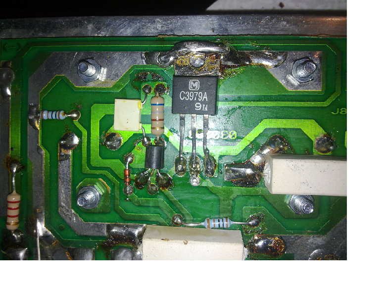

Помогите опознать деталь конвертера ELO 24v - 12v.
http://www.elo.com.tr/convertor-smps-type
Отсутствует транзистор в центре платы с ?. Собран на 4х транзисторах типа 2N3055 и BC337. Предполагаю, что это TIP122, но не уверен т. к. нет в наличии. На его коллектор приходит 24в. Подкинул кт805 появилось 13,5в., но под нагрузкой падает до 7 в..

Схемотехника такая: http://www.cqham.ru/pow14_09.htm ? подмигивание

если по этой http://www.cqham.ru/pow14_09.htm , то ничего не понял,
TIP122(Si-N-Darl+Di) или TIP127(Si-P-Darl+Di) стоит тут ?

Сообщение #7 От 27/08/2012 22:39 цитата
да

Поставил TIP122(Si-N-Darl+Di).
Работает.

Сообщение #9 От 09/09/2012 10:54 цитата
понимаю что поздно, но может кому ёще понадобиться

Поздно, а может нет. 2SC3979A (Si-N 1000/800V 3A 40W).
TIP122(Si-N-Darl+Di 100V 5A 65W вроде не грелся - проверял на магнитоле.
