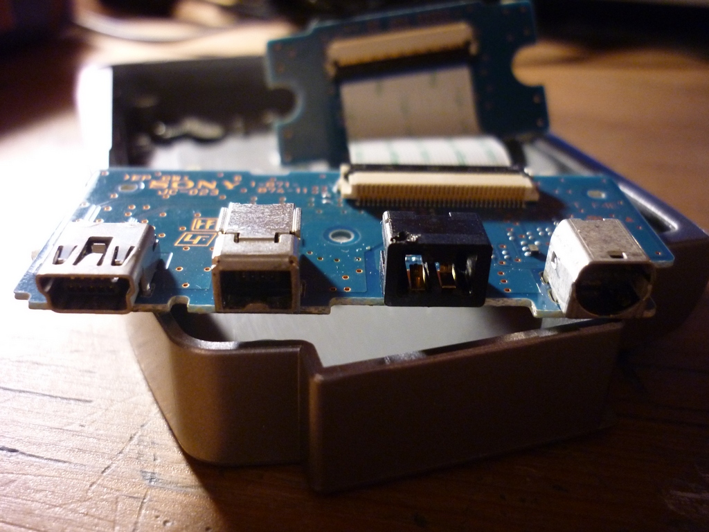

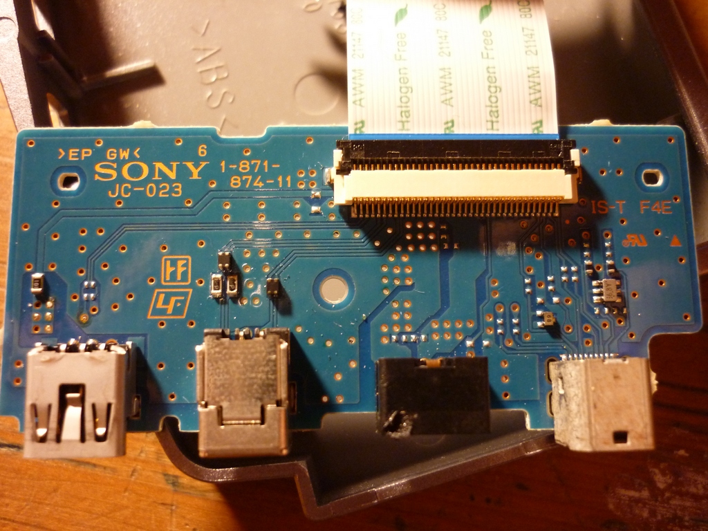

Добрый день.
На фото плата из док.станции видеокамеры. По сути это просто 4 разъема (USB, FireWire, питание, AV) которые собираются в один шлейф (а он уже в камеру идет).
Порт FireWire сгорел (именно на док.станции, так как с другой док.станцией все работает).
Судя по плате между разъемом FireWire и шлейфом всего 4 элемента каких то (полагаю что сгорел один из них, или все они).
Можете подсказать, что это вообще за элементы?

2 предохранителя на 3А и 2 дросселя.

Премного благодарен. Сгорел дроссель, который на последней фото выше.
