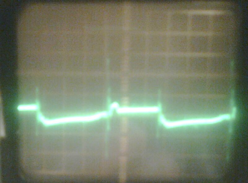

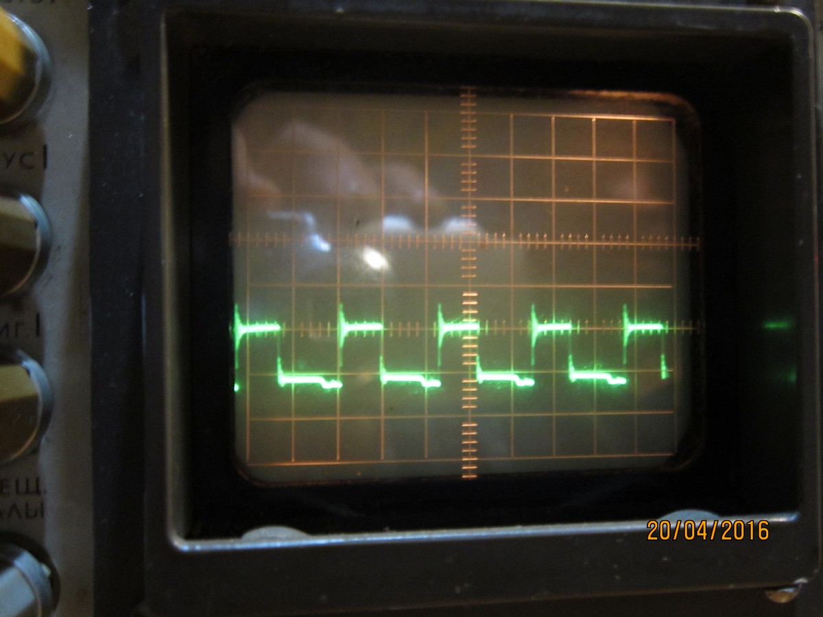

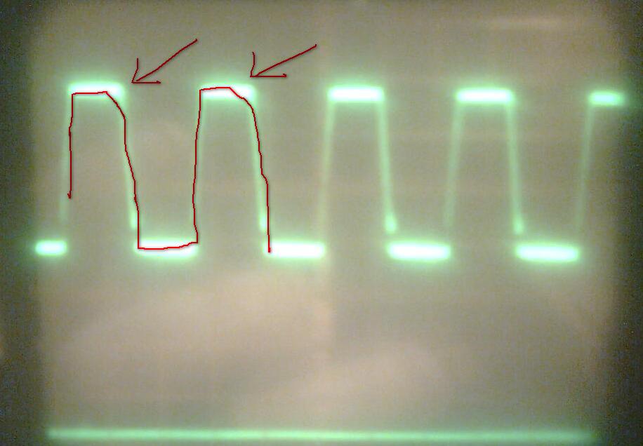

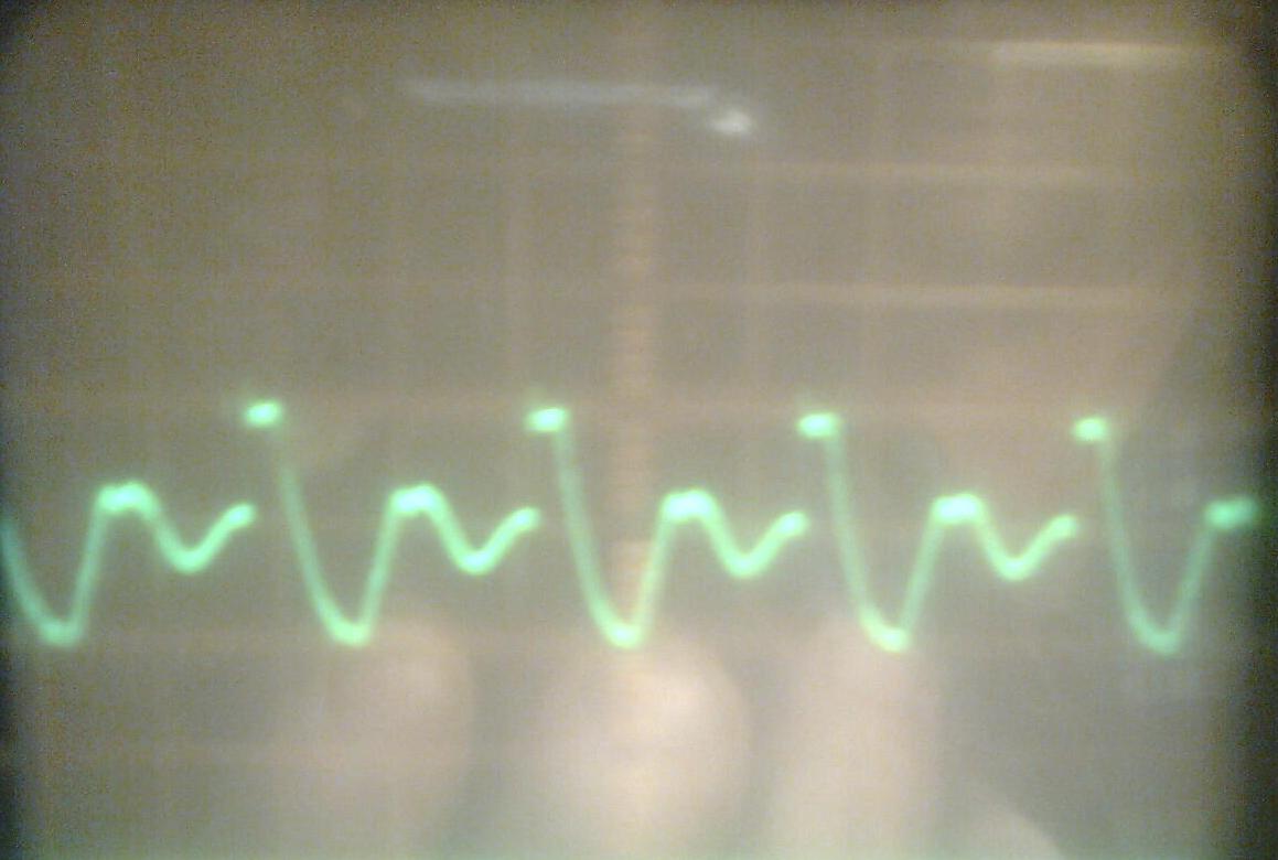

Добрый день.Мучаюсь с авелкой уже успел почти сделать и спалить.Сваркой пользовались при мелком дожде и всё пропало.Мне её отдали на запчасти а я решил восстановить.Сразу поменял UC3845 и L6386 пред выходные каскады транзисторов BSR14-16 и всё что рядом сгорело.Выходные транзисторы и батарею 0,1 Ом резисторов..Специально приобрёл и слегка изучил осциллограф.Напряжения в норме--было не в порядке одно питание +15в. поставил L7815.На стоке-истоке нижнего вых.транзистора и на одном затворе вых.транзистора непонятная осц.Включаю силовой модуль через 100вт.лампочку-на ней 59в.Выход UC3845 и на L6386 вроде норма.Когда выключаю несколько секунд силовой транс тикает.Не включаю без лампочки - боюсь опять всё полетит.Может кто помочь подсказать из за чего осциллограмма неправильная?
затвор вых.транз.10в.дел5мкс.

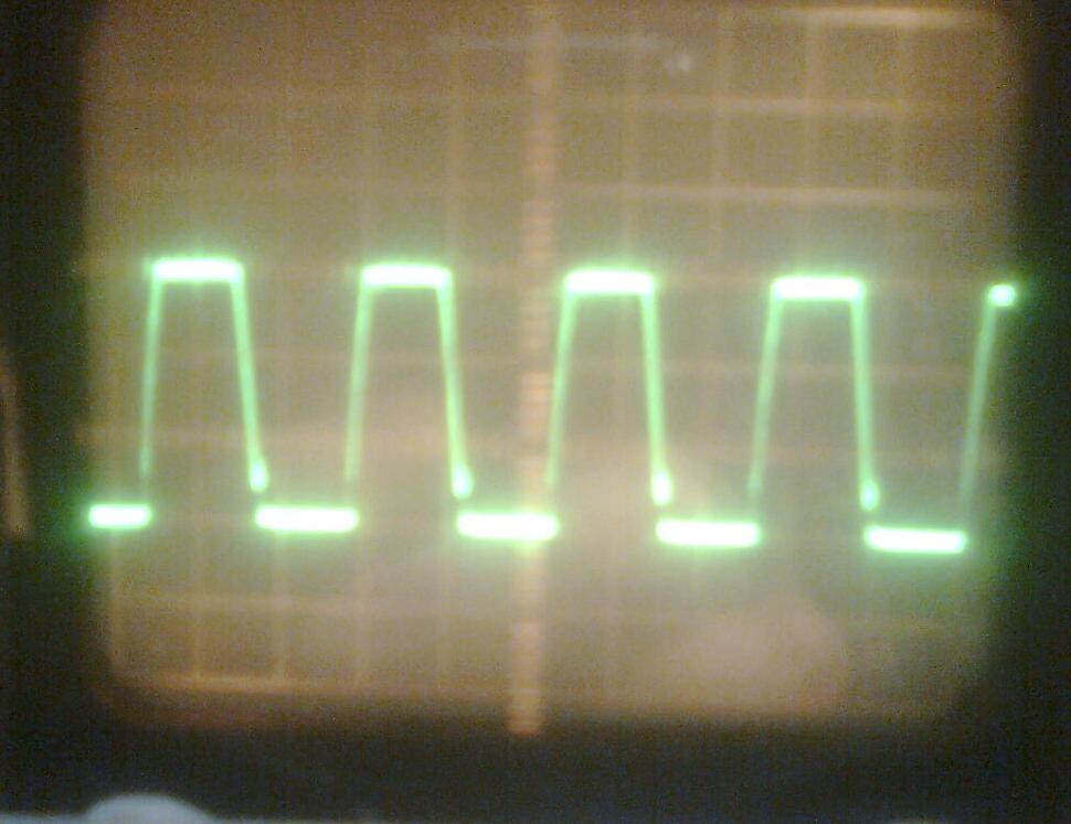

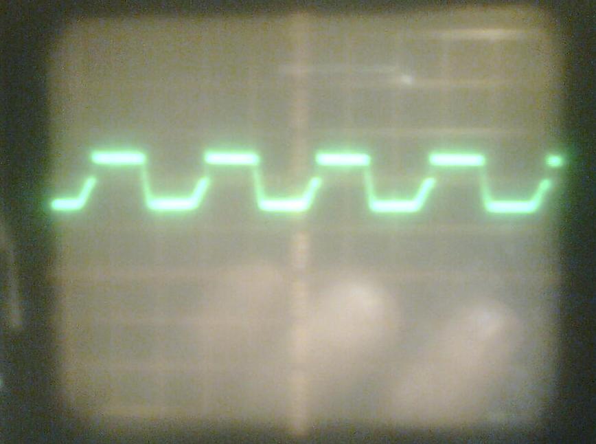

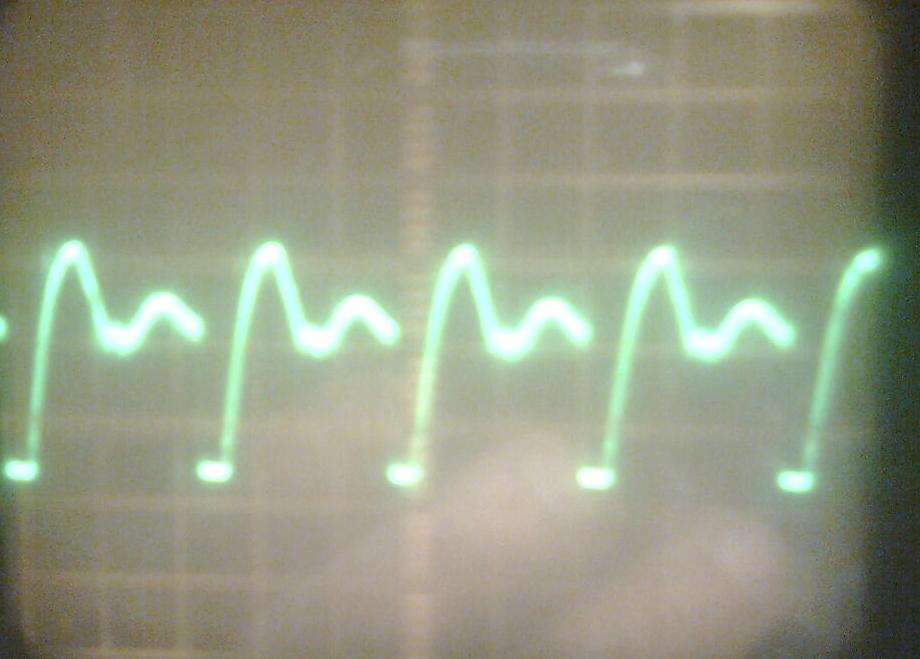

Сразу не всё добавил.Осциллограммы после L6386 и затворов выходных транзисторов.Искажается сигнал по одному плечу может микросхема-драйвер не в порядке?Ставил новую...

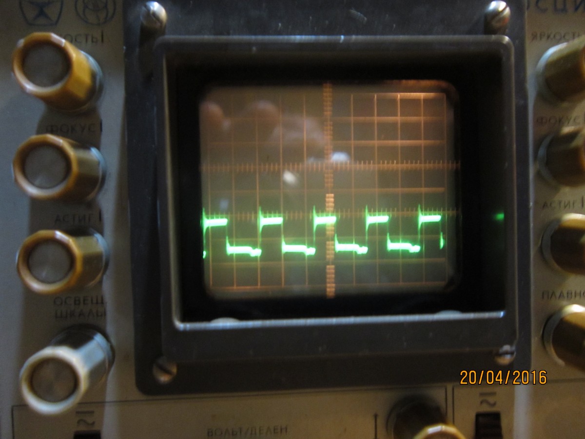

сила на проводах болтается?

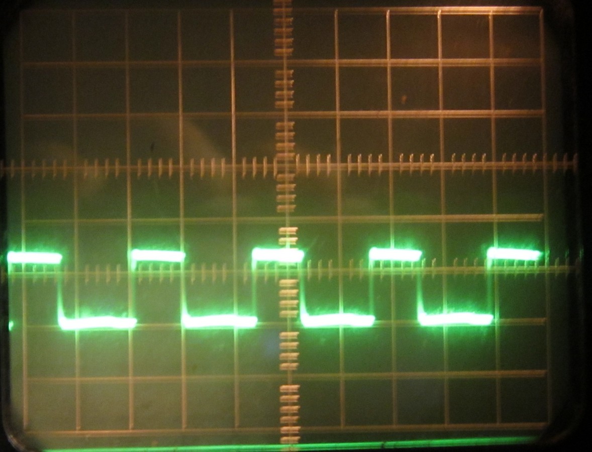

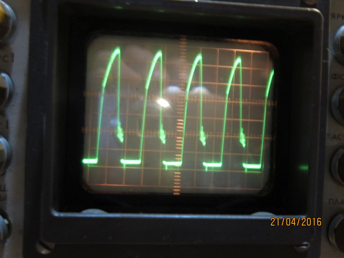

Не понял вопроса.Померял сигналы на затворах выходных транз.через шнур1-1(без делителя)10в/дел.5мкс.

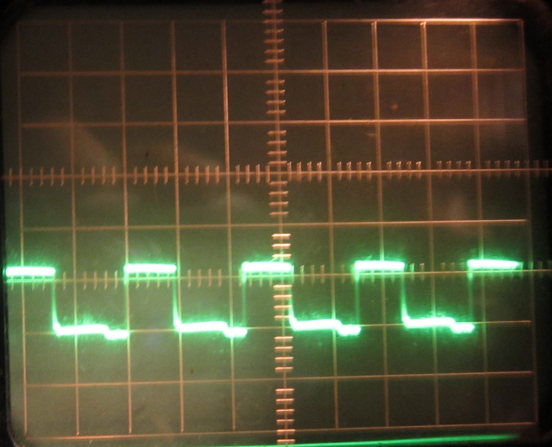

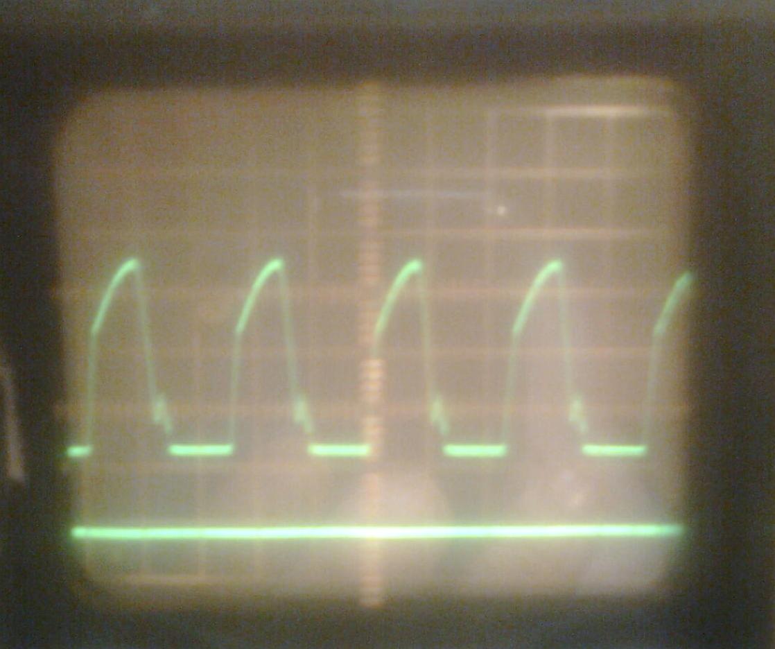

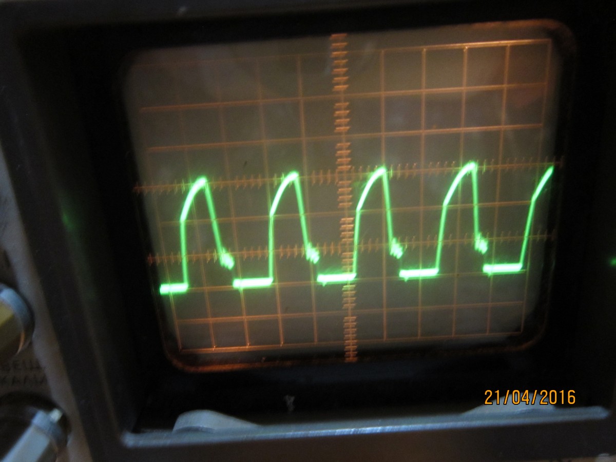

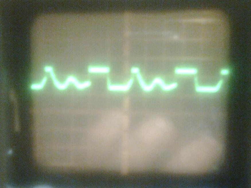

Если насчёт силового модуля то он прикручен и в разрыв +310в 100вт лампочка.Нашёл возле драйвера подгулявший конденсатор поменял но не то.Здесь осциллы 50 и 100 в.дел.2мкс.

Включай, и вари, все там в норме, а осцил, они у всех гуляют - это не космический корабль!

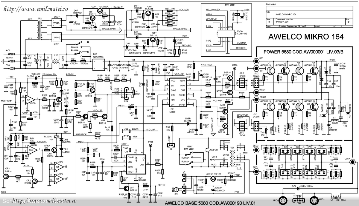

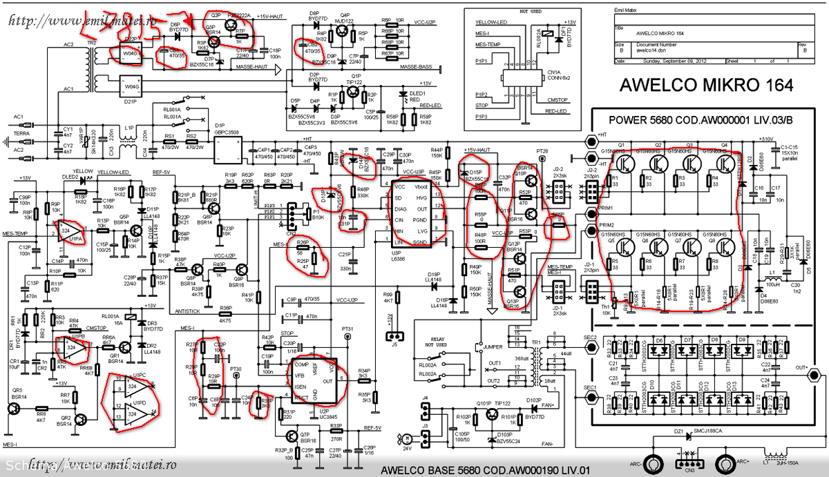

.Исходя из схемы при пробое выходных +310в. идёт через транзисторы (выгорают резисторы 0,1Ом и на затворах 33Ом.) и дальше в схему управления через R26-R27 на UC3845 и L6386.Эти резисторы и почти всё вокруг L6386 вылетает.Q10-Q11-Q12-Q13 когда начал её восстанавливать были пробиты.Первое я начал с проверки питания.Было +13в. и 2 по+15в.Стабилитроны 16в.тоже были пробиты.Я уже выше писал что ставил два транзистора,родных сразу не было.Лампочку включаю в разрыв после конденсаторов на коллекторы выходных транзисторов.Схема включилась и в холостую как бы заработала.Питание на микросхемах и стабилитронах были в норме.После первого испытания (неудачного) мне посоветовали проверить питания (13-15в.)под нагрузкой.Q2P был оборван Б-Э.Поставил L7815.В обвязке LM324 ничего неисправного не нашёл но всё же поставил LM324 новую.Сейчас все детали стоят как по схеме(кроме стаб.L7815).Инвертор включается после срабатывания реле начинает слегка светится лампочка-на неё около 58-60в.Смотрел частоту на вых.UC3845---82кГц.Выпаивал большинство конденсаторов и резисторов вокруг шим и драйвера что негодное сразу менял.При выключении пока +310в на конденсаторах держится - секунд до 5 цикает.Потом через 15-20сек.заметил падает до 250в.Ещё через 15-20сек.до 100-110в.Когда проверял напряжения на схеме с отключенным питанием силового блока(разрезал дорожку потом там лампочка) при выключении было слышно тихонько тоже недолгое тиканья в трансформаторе.Если не было питания за счёт чего тикало?На силовом блоке диоды прозваниваются как рабочие.Где искать?Красным на схеме обвёл что менял.

Схема взята от авелки 164 но по деталям с 200 сходится.Одно нашёл отличие на выходе диоды в 164 -STTH2003CG а в 200 стояли -STTH3003CG и STTH2003CG.Видно что все перепаяны что было изначально не знаю.Помогите кто знает найти в чём дефект.

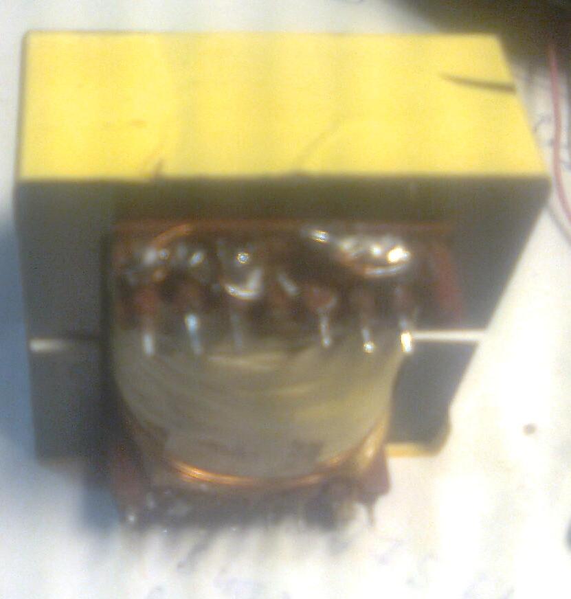

Всем доброй ночи или кому утра.Разобрал всё же силовой транс.Намотан:три обмотки по 12витков параллельно диаметр1мм-первичка,таким же проводом 2витка -24в.(вых.вентилятор).По 4витка лента-вторичка.На вид всё целое но есть запах перегретого мотора(лака).Нашёл фото такого разобраного-там начало-конец проводов в кембриках.На моём прижимаются через лак.Может в холостую работает а когда пробовал варить от нагрузки где-то подмыкает?Попробую перемотать.
провода во всех местах прижимались даже без прокладок
на конце изоляция

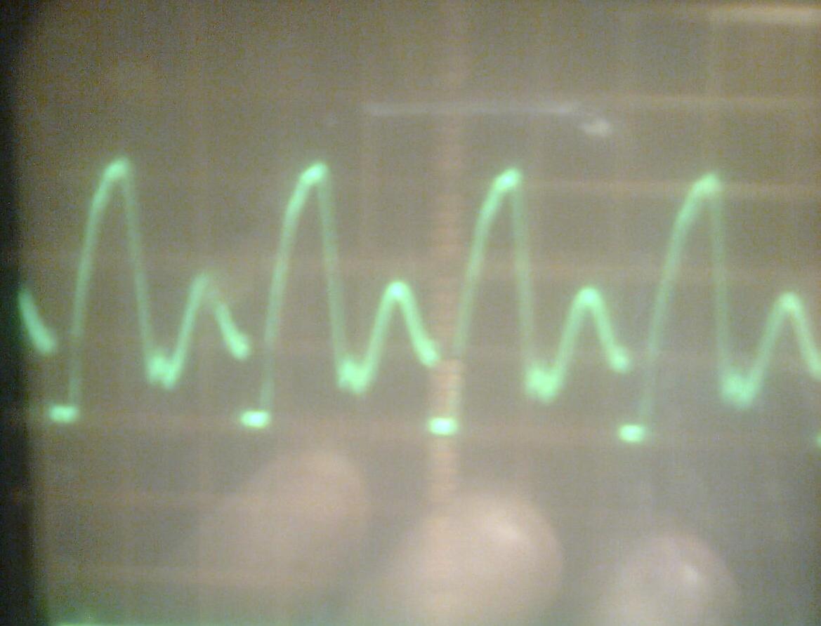

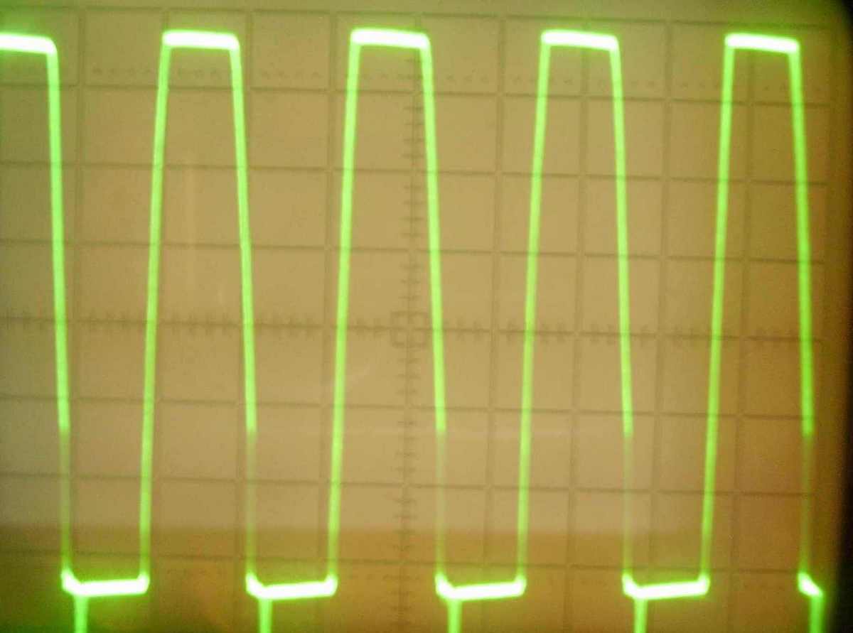

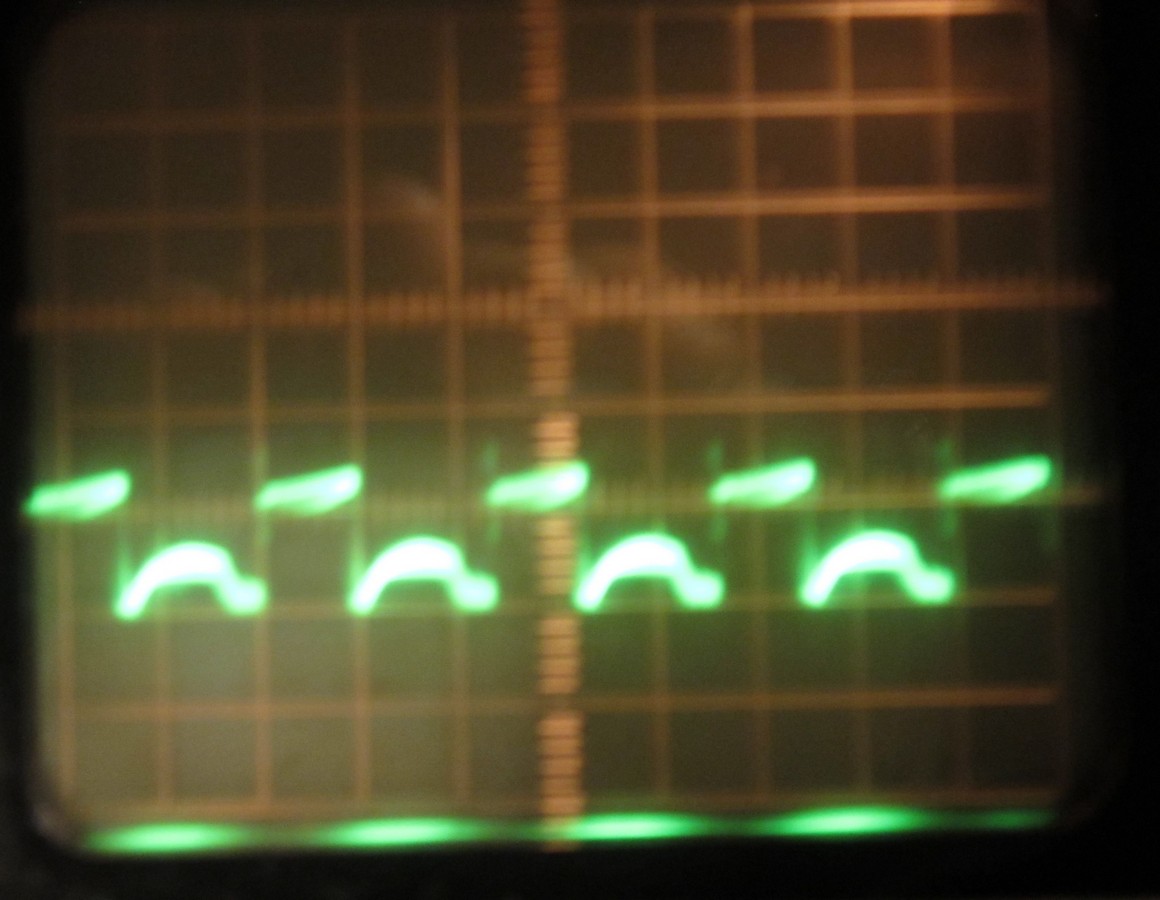

Перемотал транс-бесполезно,мотал косичкой две обмотки.Как и до этого сварка включается,вентилятор работает,выключаю цыкает.Подскажите пожалуйста кто знает чем кривится осциллограмма?Уже смотрел на некоторых мануалах и на самодельных аппаратах осциллограммы везде похожие в КЭ нижнего каскада выхода .Пробовал подкидать на небольших радиаторах IRF740 - так же нормально включается,такая же осц.и так же цыкает.На вых.затворах осцы вроде ничего.

sergcher21, а забить на цыканье и проверить в работе не пробовали? Или хотя бы на лампочку мощную нагрузить, цик должен исчезнуть.

сварка включается как должна,сразу светятся два светодиода,секунд через 5 срабатывает реле и жёлтый тухнет.После 2-3 сек.от момента включения начинает набирать обороты вентилятор,после включения реле мотор крутит на всю.Я включал через 100вт. лампочку в разрыв питания силовой после конденсаторов +310в.Сегодня попробовал без лампочки - так же включается нормально,при выключении уже тише и меньше (2-3сек.) цыкает,но осциллограммы совсем непонятные..

на холостом ходу должна быть на нижних выходных транзисторах другая осц.в схеме что-то не так,в обвязки UC3845 и L6386 почти всё заменил,наверно скоро всю схему перепаяю.Под нагрузкой осциллограммы немного другие,до них пока не дошёл.

сегодня отключил питание силовой-везде и на затворах выходных чёткие сигналы,подключаю силовую и появляются помехи.В нижнем затворе не сильно а в верхнем - не квадратики а каплями.как на фото выше даже хуже
