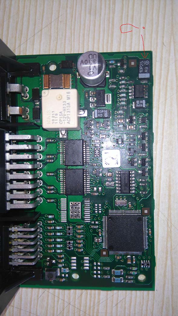

Блок управления подушками и подогревом. Помогите опознать элемент (стрелкой на фото) Похоже на конденсатор, но какая емкость и напряжение. Блок был утопленником. После промывки все работает. Этот элемент отгнил напрочь. Спасибо за помощь.

=какая емкость и напряжение=
10х25в, по аналогии с другими можно было определить.
