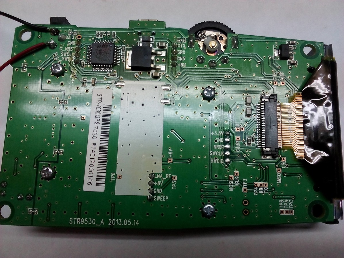

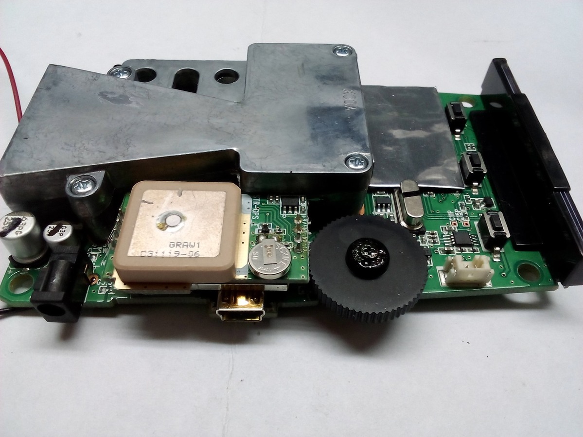

Всем доброго времени суток.
Знакомый принёс аппарат со словами: зависает через 5-10-15 минут после включения. Выражается это в потере спутников (соответствующий значок на дисплее) и, соответственно, нет отображения скорости и обнаружения радаров. Хотя все кнопки и дисплей работают.
Внутренности аппарата на фото.
Внешний осмотр результата не дал. В устройстве установлен аккумулятор типа MS621FE на 3V. Однако при измерении без БП (12V) выдаёт 1,91V, а с БП - 2,32V. Напряжения +3,3V, +8,0V на платах есть.
Предполагаю, что дело только в разряженном аккуме. Заказал новый через chip-dip.ru.
Кто сталкивался с такой бедой в антирадарах - в чём ещё может быть причина?
