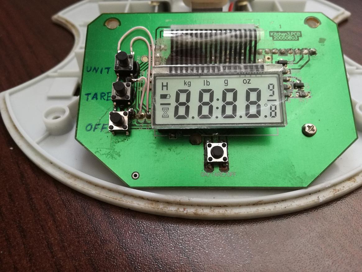

Кухонные (2 кг) весы Ufesa. Как откалибровать?
OldAntip
Сообщения: 5
OldAntip
Сообщение #1 От 05/03/2018 15:06 цитата
На плате весов 4х разрядный 7-ми сегментный ЖК дисплей и всего одна кнопка ON/TARE/OFF/ и сервисный разъем с 4 контактами: OFF, TARE, UNIT, GND. Надоело коротить их пинцетом, поэтому припаял к ним 3 доп. кнопки.
Нашел вход в сервисное меню (удерживая кнопку OFF включить питание). Нажимая кнопку OFF последовательно вижу 3 поля с 4х значными числами которые кнопками TARE и UNIT могу менять. (полагаю это для ввода контрольных весов). Смутило 3 поле. В нем цифры 16-тиричные.
Просмотрел все темы про весы и нигде не нашел ничего подобного. Может быть кто-то знает процедуру калибровки для этих весов. На плате маркировка Kitchen 3PCB и НС-360. Спасибо
