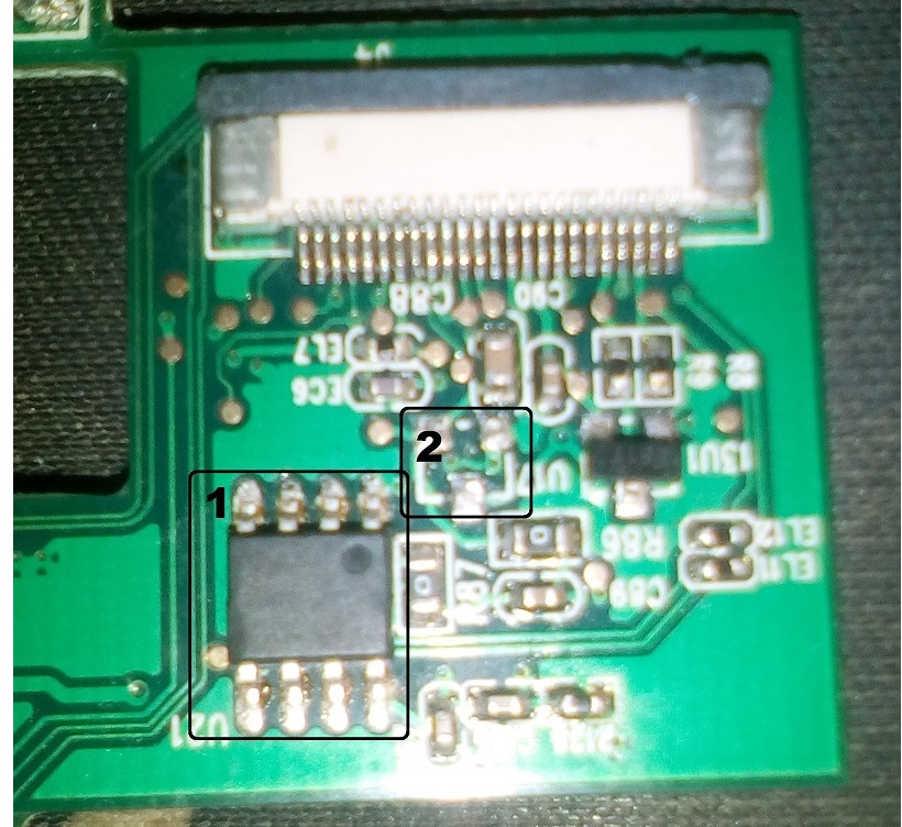

Прошу опознать деталь и ее аналоги sot23 54kk .Было 2 на плате у одного нога оторвана цифра 2 на фото. И цифра 1 so8 все затерто или не было выводы 4,8 по питанию в коротыше канал камеры.второй 54КК выпаял проверить, но он похож на транзистор npn ,но цепь э-к тоже звонится в стороны в одну 590 ом а обратно 315 или так убило.в инете искал фото но только другая сторона платы регистратора R300_MAIN_V03

xaoc05 писал:
на плате есть с такой же маркировкой?если да то что мешает хотя б тестером прозвонить.может простой биполярный транзистор.Ставить думаю можно любой.
Если нога оторвана,часто можно припаятся под микроскопом.

rommy, есть так и делал на этот похож AFN2354 подбирал
https://alltransistors.com/ru/search.php?search=AFN2354
,но нет гарантии что до него 12 вольт не долетело, что ноги не стало.попробую до вывода добраться и замерить для сравнения с целым по виду .SOT23-5 рухнули. лучше бы в 220 сунули. голливудская улыбказавтра нарисую развязку может кто и узнает эту тварь.делаю для себя ,а не за деньги шабашу,а то может не которые может думают зачем помогать зарабатывать на себе.

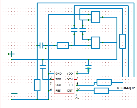

7 янв не получилось срисовать година по отцу вчера похороны. ад а не жизнь .сегодня выкладываю может кто подскажет.у одного sot23 smd 54kk с отломаной ногой переход 1-3 коротышь.осталось узнать живой второй или нет. похож на npn но переход 2-3 звониться в 2 раза меньше чем 1-2 ,1-3.

Все резисторы по "0" ома .Как ни странно .еще от верхнего sot23 с 3 контакта идет дорожка на 2 контакта камеры через запитаные резисторы по 487 ом

Mitaun
Сообщение #17 От 25/01/2020 13:32 цитата
Это таймер, служит в данной схеме для восстановления цифрового сигнала. Очень легко выходит из строя из-за паразитных токов...
