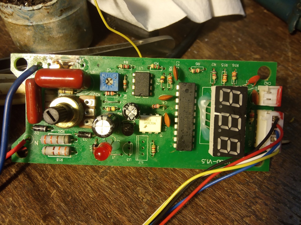

Уважаемые форумчане.
Кто нибудь занимался восстановлением данного чуда?
Собран на контроллере s3f94c4ezz-dk94.
Сгорел один керамический нагреватель, в комплекте были запасные А1321 24в 50Вт.
После замены оного сгорел предохранитель в блоке управления.
Вскрытие показало сгоревший симистор BT137 - 800E, замена которого (и связанной с ним напрямую оптопары СТ3041) результатов не дала.
Питание со стабилизатора 5в есть.
Загорается дисплей, регулятором меняются показания температуры, но, через несколько секунд опять сгорает предохранитель.
На 14 выводе контроллера ничего нет.
Были заменены оба нагревательных элемента, результата нет.
Читал про эти контроллеры - защищены от чтения. Да и толку нет читать, раз он битый..
Прошу помощи.

Трабла в том, что братья-китайцы положили запасными мне в комплект НЕ ТЕ нагревательные элементы А 1321, 24в 50Вт., а нужны А1324, 1326 или 1329 на 220в.
