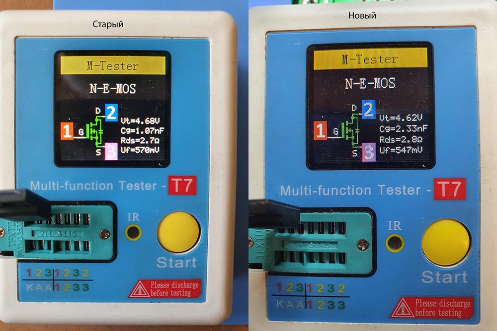

kula, а ты чем полевик то проверял? Хочешь сказать, что он живой остался, после того как на затвор 300 вольт прилетело? И ещё как вариант шимка левая.
Полевик проверял всем известным универсальным прибором (см. фото), он определяется правильно. Для чистоты эксперимента нашел новый, не паянный. Прибор показал аналогичные данные. Заменил на новый - тишина.
