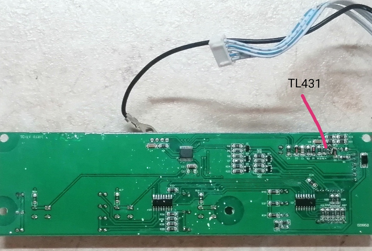

Доброго здоровичка всем!
Прошу помощи с определением поломки. Инфы в интернете оказалось "ноль" по этому устройству.

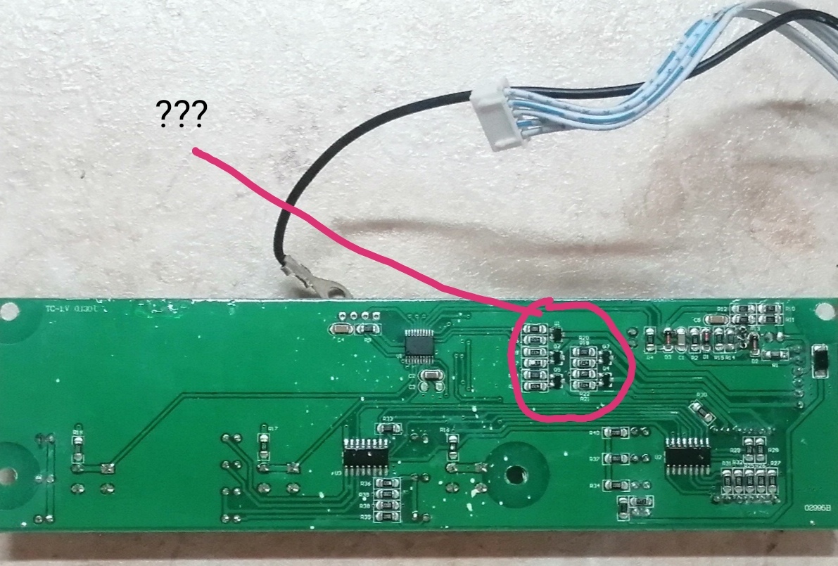

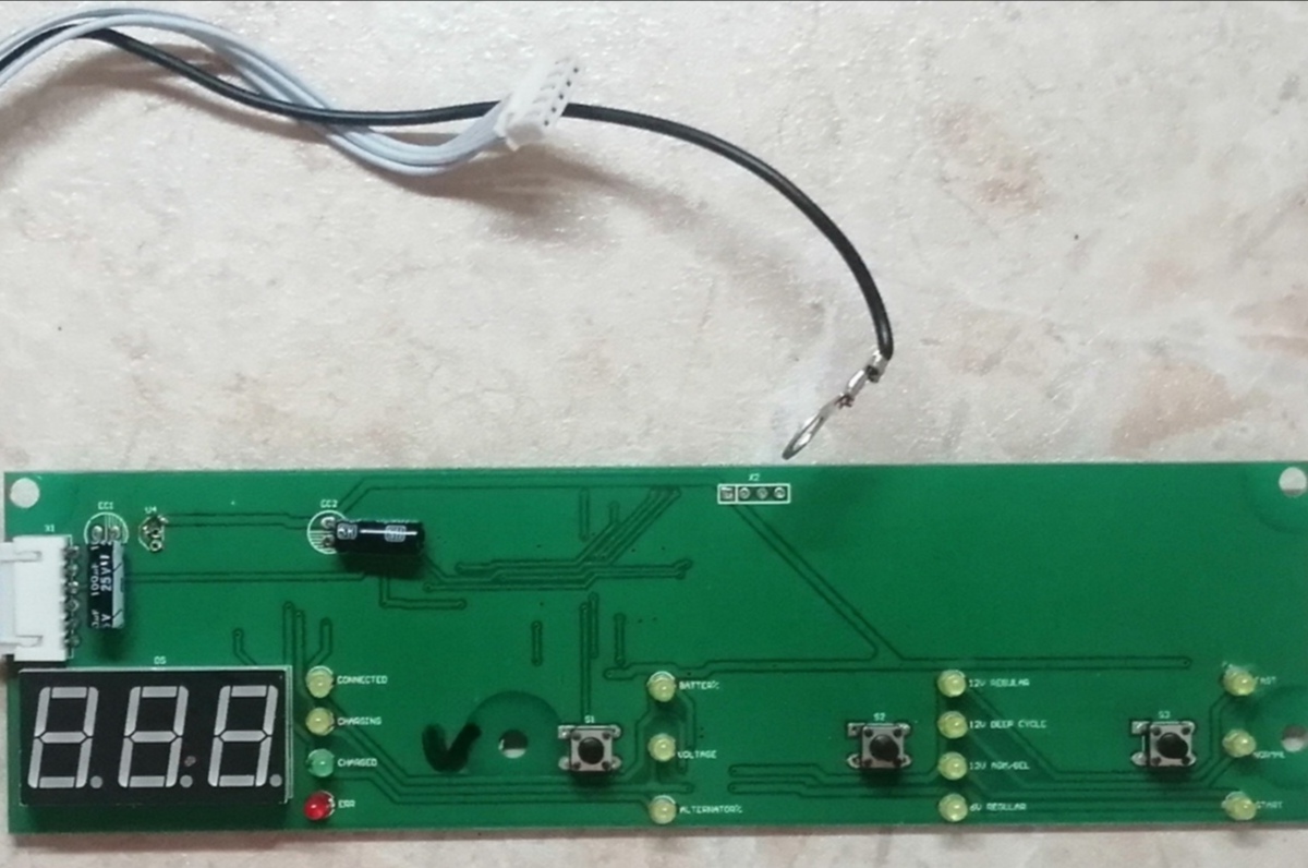

Проблема в том, что им многократно пытались завести автомобили не соблюдая инструкции к этому аппарату. Он начал глючить. До меня его разобрали уже и хотели что-то "починить". При сборке, перепутали местами два штекера на силивой плате (они одинаковы) и перегорел 1n4148. Теперь сама плата с мозгами (фото 2), при включении аппарата зачвечивает все индикационные светодиоды, а на дисплее цифры "888".
ДОБАВЛЕНО 01/06/2021 10:04 AM
Сейчас выложу фотки. Не понимаю как всю плату управления показать и уместиться в формат 1200х1200.
ДОБАВЛЕНО 01/06/2021 10:09 AM
Фото 1
ДОБАВЛЕНО 01/06/2021 10:12 AM
Фото 2
ДОБАВЛЕНО 01/06/2021 10:17 AM
Фото 2. Сейчас меняю TL431.
ДОБАВЛЕНО 01/06/2021 10:20 AM

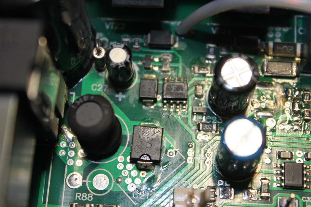

В цепи двух электролитов замыкание. Конденсаторы выпаивал и проверял - рабочие.
ДОБАВЛЕНО 01/06/2021 10:25 AM

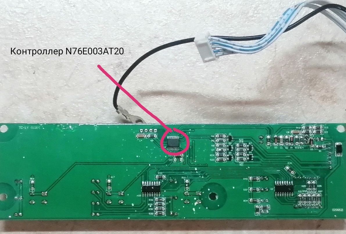

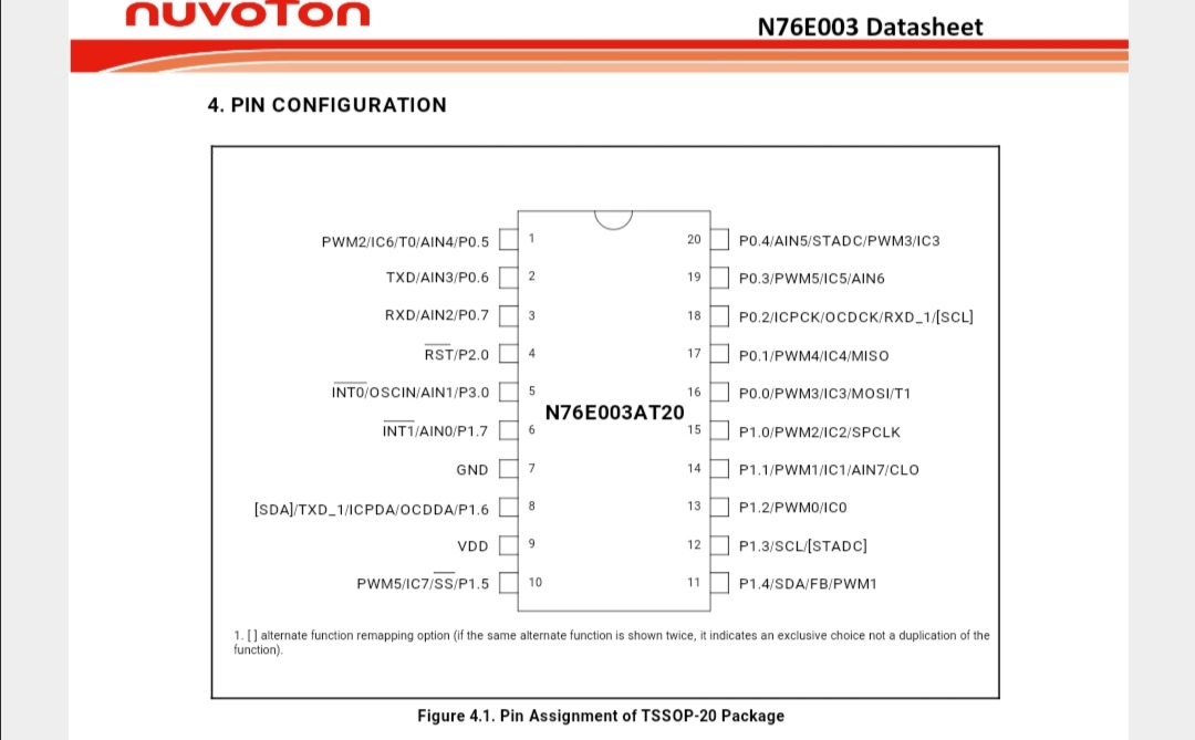

И самое сложное хочу понять, живой ли контроллер N76E003AT20 (фото 3). Перепрошивать, менять точно не буду. Может есть надежда, что он рабочий?
ДОБАВЛЕНО 01/06/2021 10:27 AM
На данное время, светятся все индикаторы и дисплей "888" и кулер охлаждения не включается.

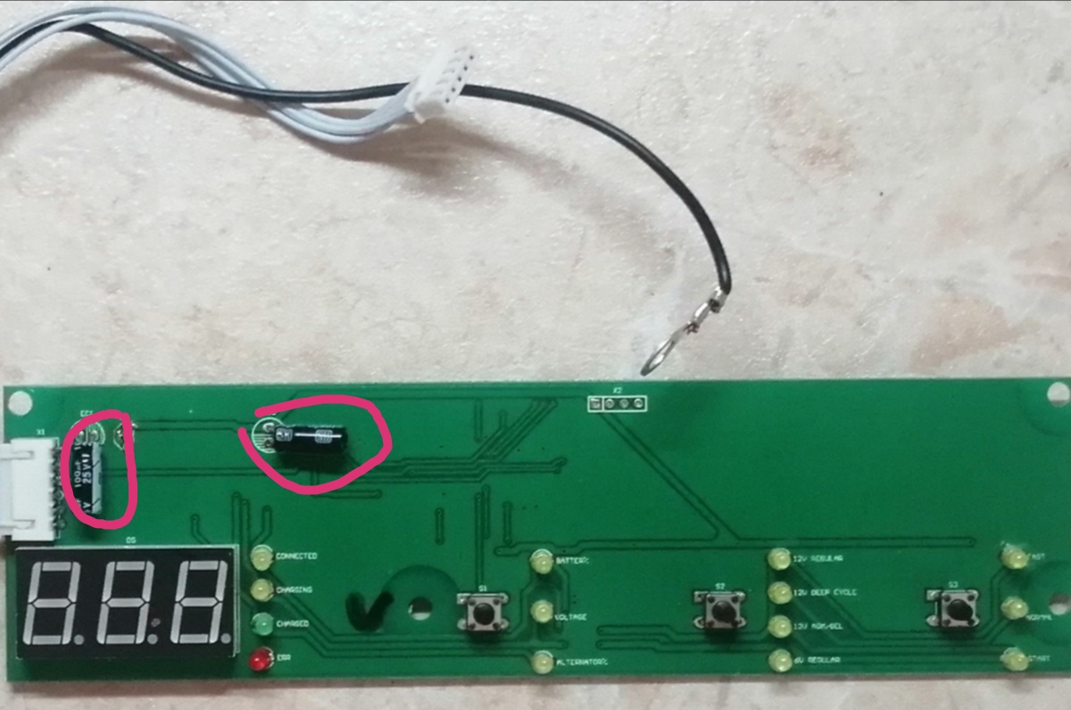

Далее буду проверять тразисторы какие-то 1NC... (фото 4) (начало увидел, но возможно они не одинаковы). Всё лаком залито, ничего не видно. Еле контроллер опознал.

FYSR, на 9пине контролера сопротивление линии измерь.

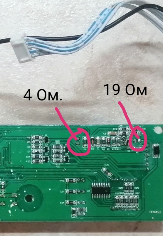

4 Ом.
ДОБАВЛЕНО 01/06/2021 12:40 PM
Там петля. От 9 ноги через керамический кондёр цепь уходит на 7 ногу.
ДОБАВЛЕНО 01/06/2021 12:59 PM
Сопротивление на контактах где стоят электролиты. (фото 5)
  IMG_20210601_135740.jpg  170.18 КБ  Скачано: 262 раз(а)
birluk
Сообщения: 2223
birluk
Сообщение #5 От 01/06/2021 14:00 цитата
отследить по печатке не возможно? 4 и 19 Ом- это не кз. Питание,генерация,ресет?

Даташит нашёл. Теперь легче будет.
ДОБАВЛЕНО 01/06/2021 13:28 PM
В общем если между GND и VDD будет 5V, то контроллер значит живой?

Спасибо вам даже на этом. Заменю TL431, подключу к устройству и померяю напряжения. Под вопросом ещё те 5 шт. трёхногих (??? - кто они и откуда🙂). Сопротивления smd все согласно номиналам.
судя по обозначению транзисторы.
наличие питания не говорит о работоспособности мк.
FYSR
Сообщения: 37
Сообщение #9 От 01/06/2021 17:46 цитата
Как мне убедиться что контроллер живой?
