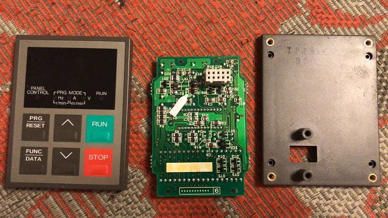

Принесли FVR1.5E9S-7EN. Не включается. Сказали, что пытались на проводах вынести в удобное место блок кнопок. Сгорел чип(корпусSOT23-6) позиция DT6. Помогите опознать.

http://monitor.espec.ws/section27/topic193592.html здесь смотрел? Проц какой?

Корпус вспучен и разорван. Маркировки нет, увы
ДОБАВЛЕНО 29/11/2021 09:24
Проц sa52372001. Вспучен маленький чип

kolya24, фото конечно не ахти,но судя по объвязке,это может быть линейный стабилизатор или операционный усилитель.Короче,надо рисовать схему включения микросхемы.А также срисовать схему действа "....пытались на проводах вынести в удобное место блок кнопок.."Потому как сгоревшая деталюшка может быть только видимой частью проблемы.

Я тоже им сказал, что может ещё что-то полетело. Я думал, у кого-нибудь в ремонте подобный агрегат, сфотографируют эту сторону. Поменяю, а дальше видно будет. Рисовать неохота, не мой профиль, знакомые попросили

Тогда,отдать и забыть,чтобы не искать на свою голову "приключений".Рабочий разбирать никто не будет,а ждать"от моря погоды" ,т.е. подобный в ремонте ,не разумно ,раз рисовать не охота.

фото не айс конечно. только мне еще не понятно, почему шелкография sot23-6 первая нога не с того края? Не слева на право, а наоборот. или я отстал от жизни уже? улыбка
