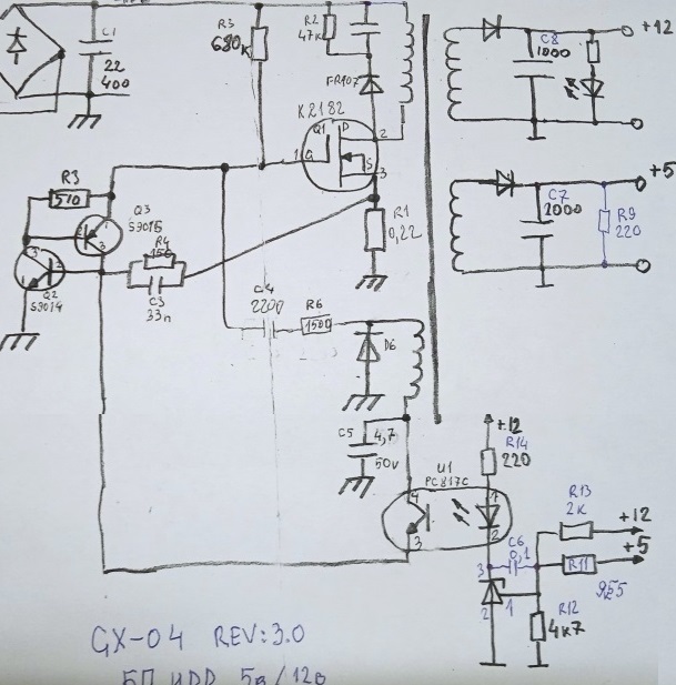

Включил через лампу - лампа горит ярко и хорошо.
1. Все элементы выпаял и проверил на тестере
2. Транс не колотый обмотки звонятся, посадочные без транса не коротят, не проверял только на закоротку витков
3. Без силовика на конденсаторе 315в и лампа не горит
4. Транзистор менял на 4n60c - не помогло
5. Мелкие транзисторы тоже менял
ясно дело, что на силовике открыт затвор, но как работает левый угол схемы не понимаю.
Как запустить этот генератор???
ДОБАВЛЕНО 25/06/2022 12:51
вот схема

Чтобы закрыть полевик, нужно посадить затвор на землю, это выполняет транзистор Q2 на вашей схеме, чтобы открыть Q2 нужен достаточный потенциал на его базе, это берется с токового резистора. Открылся полевик, открыл биполярный, который выключил полевик, и т д по кругу. Смотри что на базе транзистора Q2.

Прочитал:
При включении 220 теранзистор открывается через R3. C4R6 положительная ОС еще больше открывает транзистор, ток растет, на R1 увеличивается напряжение Q2Q3
инвертируют сигнал на затвор транзистора и он закрывается и т.д.
Единственно чего может не хватать для закрытия так это напряжения на R1.
Поставил 0.33 вместо 0.22 и бп заработал (простая замена на 0.22 не помогла).

Ок. посмотри по даташнику транзистор который поставил сопротивление открытого канала какое. и тот что у тебя в схеме. Скорее всего из за этого на токовом датчике было недостаточно напряжения.

И транзистор подгорел, хотя работал.
И резистор пожелтел.
Старый транзистор K2182 1.8 Ом
Новый 4N60C 2.5 Ом
