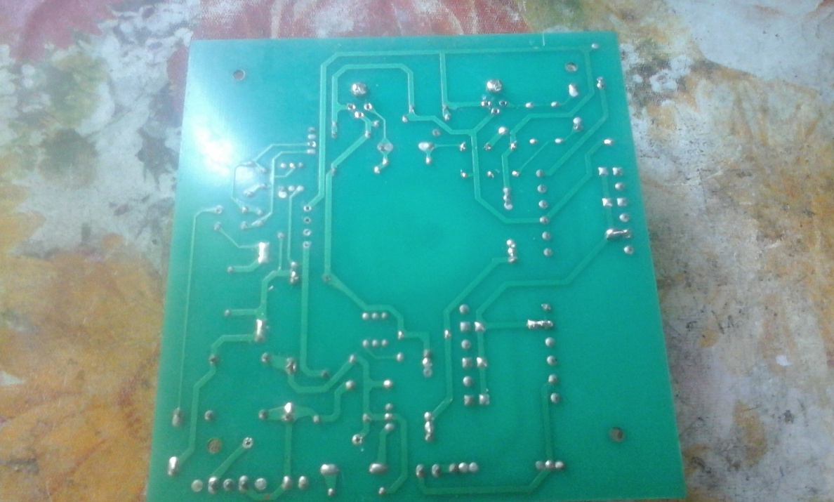

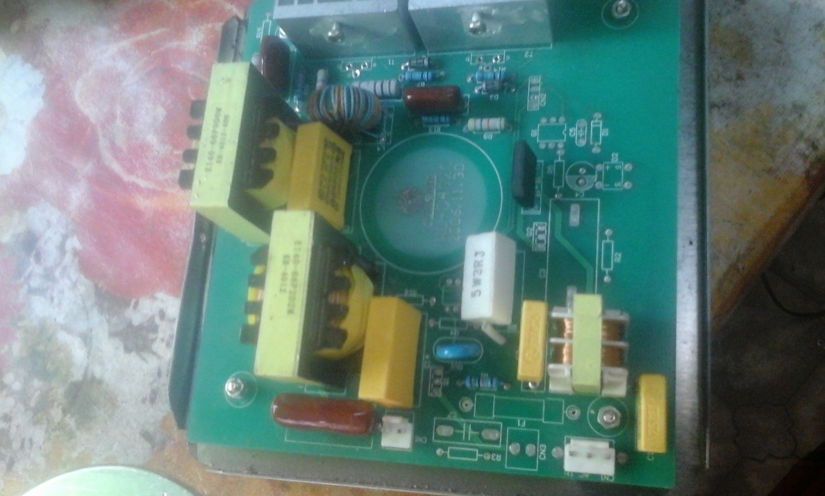

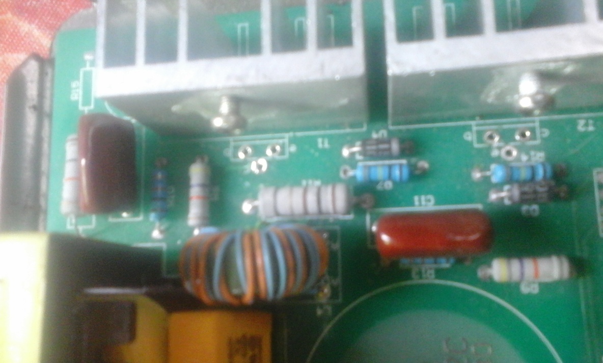

Сообщение #6 От 19/07/2015 07:04 цитата
Понадобилась ванна, вспомнил об этой ванночке.
Какие транзисторы таки не определил, вылаживаю фото:

Там похоже без гальванической развязки блок, может попробовать транзисторы как в atx

От атх подойдут уже пробовали.Там обычный генератор как в энергосберегайке даже схема один к одному только вместо лампочки излучатель подключен.

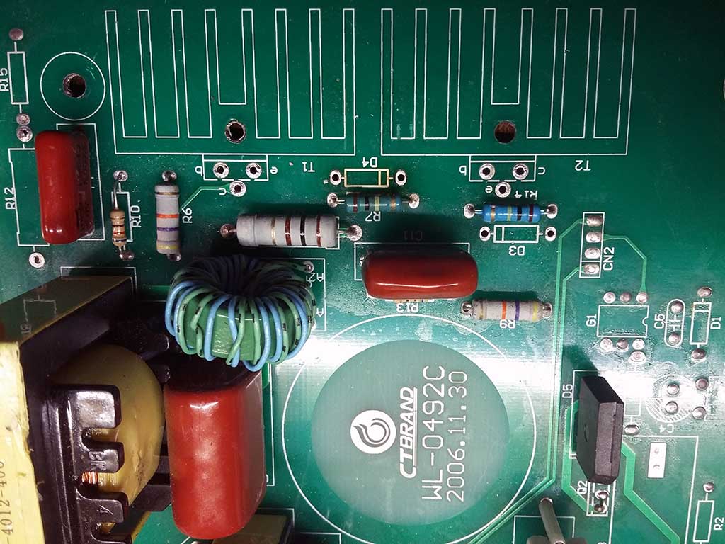

Сообщение #11 От 15/12/2016 00:30 цитата
Коллеги, у меня аналогичная проблема.
Принесли на ремонт WL-0492C. Видно что его копали перекопали уже.
Заменил предохранитель 2А, диодный мост KBP307, диоды D3,D4 FR155.
Дошла очередь до транзисторов T1 и T2. Были впаяны J13009-2 . T1 пробит.
Смущает то что на плате T1 шелкографией отмечен как B-C-E Что вполне соответствует J13009-2
А вот T2 отмечен уже как B-E-C. Это значит тут должно что-то стоять.

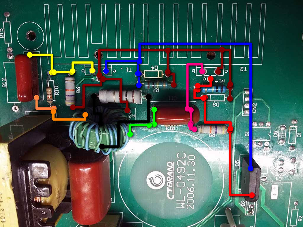

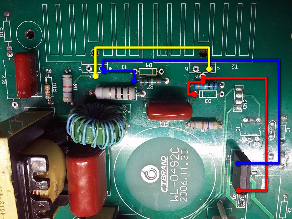

Brooks
Сообщение #14 От 20/12/2016 00:54 цитата
rommy писал:
По дорожкам надо смотреть где что должно быть.
Вот как-то так там все устроено.
Напомню Вам, что T2 имеет посадочное место B-E-C , а распиновка впаянного туда MJE13009 B-C-E.
  20161214_233657w1.jpg  144.52 КБ  Скачано: 366 раз(а)

Сообщение #15 От 20/12/2016 08:32 цитата

Сообщение #17 От 21/12/2016 00:34 цитата
БЕЗЫМЯННЫЙ писал:
R6 R9 на схеме правильно относительно платы нарисованы? И что-то я не припомню ТО220 с коллектором сбоку.
Все верно. Они между базой и коллектором каждого их двух транзисторов.
Вот более полная схема
  20161214_233657w2.jpg  148.19 КБ  Скачано: 474 раз(а)

Сообщение #18 От 21/12/2016 22:58 цитата
Brooks писал:
Китайцы могли перепутать буквы.А они ето умеют.или специально,или им просто пофигу что там пишет.
Brooks
Сообщение #19 От 08/09/2017 19:53 цитата
rommy писал:
Точно перепутали.
В итоге поставил два MJE13009. Все работает.
