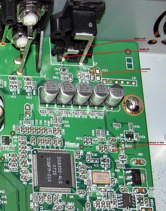

Основна плата - "AverMedia EB1304"
Подскажите, как улучшить качество аудиоканала? Даже, когда слушаешь звук "Сквозняком"(не с записи) - разобрать что-либо практически невозможно. Повыпаивал обрезающие кондёры на выходе - стало лучше, но не на много. Уровень сигнала очень маленький и с дикими искажениями. Есть подозрение на "АРУ", но видимо он стоит в чипе, а обозначения чипов видимо фирменное, поэтому подшаманить не удаётся недовольство, огорчение
Может кто-то сталкивался с подобной техникой?
Вот бы схемку, или типовое включение этого чипа.
Спасибо.

У меня возникла такая же проблема, после поиска нашёл вот это:
http://forum.cxem.net/index.php?s=8f3122107d4015f7cec4983629b6915d&showtopic=23014
надо так понимать, что необходимо поставить дополнительный предварительный усилитель напряжения ЗЧ
