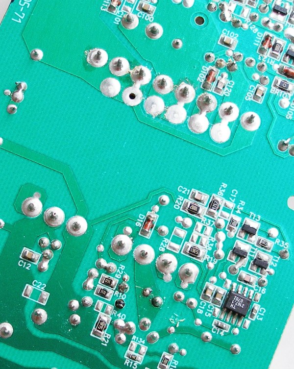

dersp, Ва можете сфотографировать плату зарядного устройства DC1414F для шуруповёрта Makita (R21)
ДОБАВЛЕНО 20/08/2010 21:10
Кто нибудь знает какая маркировка резистора (R21) Зарядное устройство DC1414F для шуруповёрта Makita ?

R21 = 4R75
  Р21.jpg  179.99 КБ  Скачано: 3884 раз(а)

Та же беда сгорел R21, ключ 2SK2605 тоже насквозь звонится, D15 тоже дохлый. Сам ШИМ не проверял, думаю тоже сдох (ну это как правило бывает). Кто занимался ремонтом после такого выгорания, подскажите, имеет смысл ремонтировать или бесполезно?
Просто практика показывала, что в большинстве случаев после подобного выгорания в других зарядниках, при полной замене всех выгоревших элементов результатов не давало, при том, что на выходе все цело. Такое ощущение, что трансформатор тоже пробивало внутри. Подскажите.

мощность у этих резисторов типоразмера 1206 - 0,25 ватта, а сопротивление 4,75 ома
Кстати, если заметили, то с обратной стороны параллельно ему еще два резистора стоят, сколько они Ом я не проверял, потому как просто забил на этот зарядник. Думаю смысла нет его ремонтировать. Опыт подсказывает, что не получится завести его. Уже было много случаев по замене силового ключа, ШИМа и прочих выгоревших элементов, но в итоге они снова выгорали. Думаю дело в пробитом трансе. Хотя могу и ошибаться. Отпишитесь, кто победил с подобным диагнозом.

Щас еще круче Вас всех обрадую....у меня он целый на нем написано 4R75. А от узнать бы на скоко R22...он с другой стороны платы при входе 220 было б неплохо)))))))))))))) он у меня згорел......

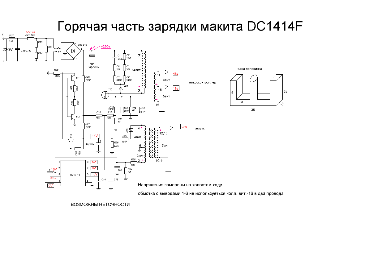

R22 - варистор, TVR 10431 ...
Авось, кому пригодится .
И ещё - на схеме, предоставленной dersp, имеется "потеряшка":
между коллектором Т102 и "общим" проводом установлен С106 100 мкф 50 v .

доброго времени. подскажите пожалуста номиналы T11,T12,T13,R21,R15,R16, и какая ШИМ стоит. на плате от этих элементов остались только угли, а от ШИМа только ножки
P.S. мож у кого схемка завалялась горячей части?

Контроллер 1200Р60, силовой транзистор k4a60da

схемку бы. или остальные номиналы подмигивание

Попробую сфотать, пока нет разобранного недовольство, огорчение Схемки есть старого и нового образца, отличаются в основном монтажем улыбка
