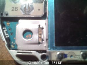

psp-1004(fat) "3D"джойстик.
Amenus
Сообщение #1 От 22/02/2010 10:11 цитата
При замене дисплея(в дом условиях) немного "покорябал" плату псп в месте нахождения джойстика.Чисто внешне повреждений нет.
Теперь джой всё время тянет вверх-влево.Даже если сам джойстик не подключен(как на картинке).
Чистил,не помогло=\
Буду благодарен за любой совет.
A-SERVICE
Сообщения: 957
Сообщение #2 От 24/02/2010 15:13 цитата
Amenus писал:
При замене дисплея(в дом условиях) немного "покорябал" плату псп в месте нахождения джойстика.Чисто внешне повреждений нет.
Теперь джой всё время тянет вверх-влево.Даже если сам джойстик не подключен(как на картинке).
Чистил,не помогло=\
Буду благодарен за любой совет.
Странно, вроде такого не должно было случиться. Видишь прозрачную резинку в виде прямоугольника через нее проходят 4-ре витые позолоченные пружинки нижние концы которых упираются в 4-ре квадратных площадки на самой плате. Если каким либо образом произошло замыкание оных, то будет такой дефект. Если такого замыкания нет. То неисправна либо сама плата либо сам джостик. Обычно в 99 процентов случаев это неисправность джостика. Лечится только заменой. Причем они бывают оригинальные в 2 раза дороже, и хорошего качества "лицензионные". Последние часто при постановке тоже тянут в какую либо из сторон причем то в одну сторону то в другую, в какую до этого случая направляли джостик в ту сторону и происходит дальнейшее перемещение, поэтому ставится специальная программа на приставку, которая как бы сдерживает этот эффект.
Amenus
Сообщение #3 От 26/02/2010 08:52 цитата
Большое спасибо за внятный и хороший ответ!=)
