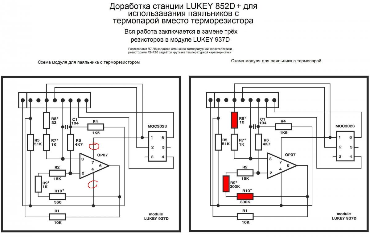

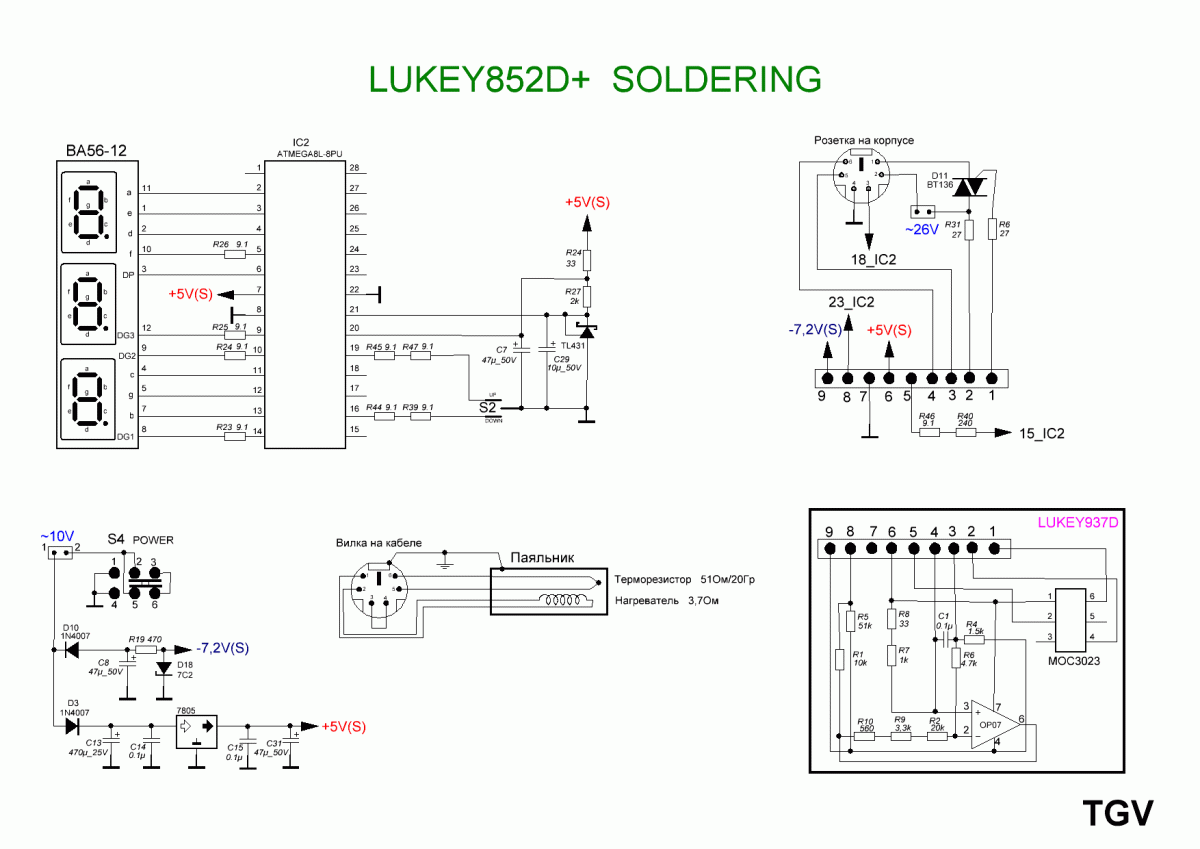

Всем привет кто перделовал lukey 852D+ с термо пары на термо резистор , уменя посхеме не хочит роботать мигает температура
нагриватель цэлый .Помогите
  0_68c83_2077c146_orig.gif  60.8 КБ  Скачано: 931 раз(а)
  LUKEY 937D.JPG  108.21 КБ  Скачано: 911 раз(а)

Сообщение #23 От 20/01/2015 07:41 цитата
Вот небольшая доработка Надеюсь кому нибудь поможет! улыбка
MIR4I
Сообщение #24 От 24/10/2018 16:08 цитата
GruVital писал:
Однозначно помогло. Спасибо!!
