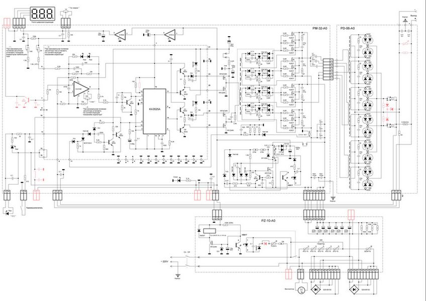

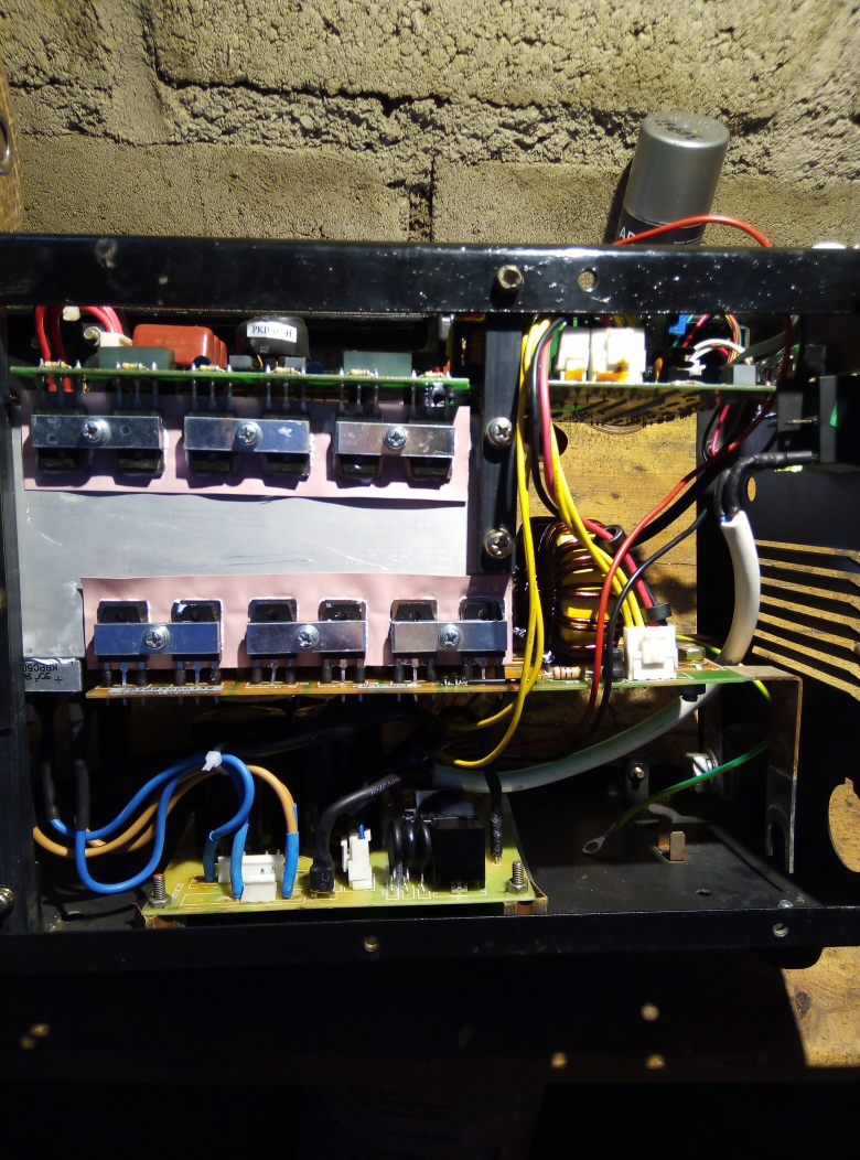

Всем привет.Сильно не ругайте я новичок.Вопрос такого характера.Имеется сварочный аппарат инверторного типа RILON ARC 200.Имеется показометр ,регулятор тока и форсажа.Выполнен по трехэтажному типу.Аппарат достался мне от знакомых и в раскулаченном виде.Отсутствовала нижняя плата с конденсаторами и все выходные диоды.Их там12 штук.На верхней плате была неисправна дежурка на IRFPE 40.Дежурку восстановил.Питающее 310 подавал от самодельного моста с электролитами через ламу.[/img].Вот такая получается осциллограмма.Это происходит при подаче 310в на силовую часть.Если силовую отключить картина другая.Схема распространенная ZX7.Схему выложу.А теперь вопрос из за чего искажается график при подключении силовых транзисторов?Или это норма.Измерил ток холостого хода 0,6а это с отключенным вентилятором на 220в и напряжение хх на выходе 140в .И оно плавает ,то больше то меньше.Подскажите пожалуйста,может кто сталкивался.

Схема такая.На 99% подходит.

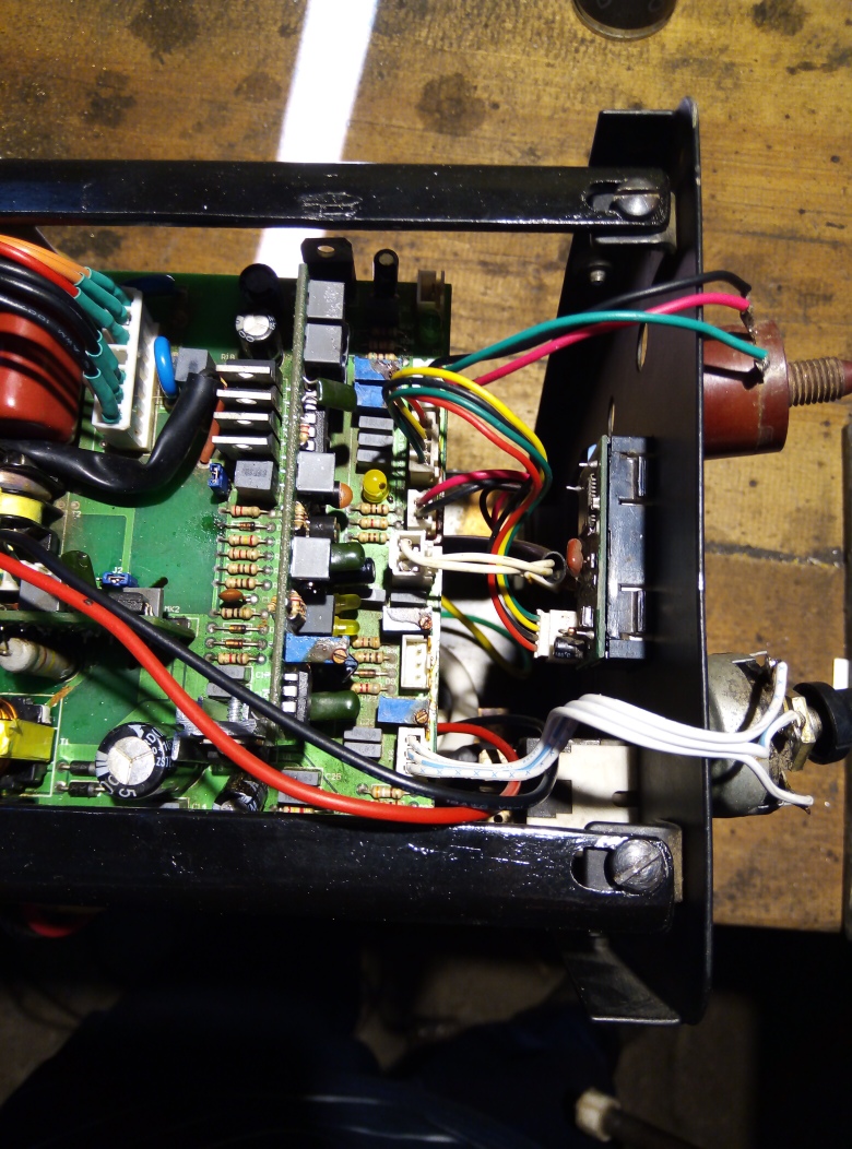

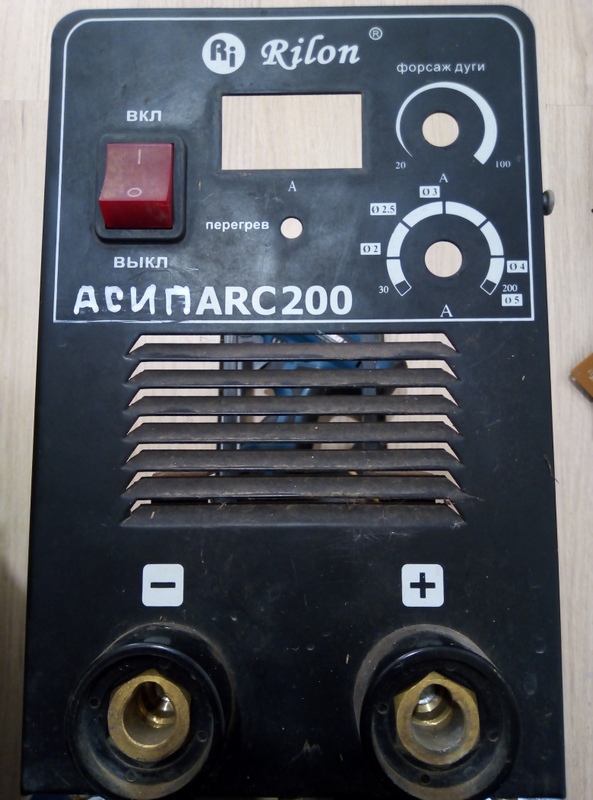

Еще один момент.Я уже говорил что аппарат был разукомплектованным и у него не было регуляторов тока и форсажа.Если с регулятором тока более менее ясно ,то с форсажом не очень.Пересмотрел похожие схемы и там форсажа нет.И номинал не ясен.На счет напряжения хх на выходе ,я промерял его простым стрелочным прибором и показывает около 100в.Цифровой мультик показания плавают,ц4352 при прикосновении любым щупом срабатывает защита...Наверно придется сначала вопрос решить с переменниками и и и попробовать зажечь дугу.... хммм...
неизвестность с током и форсажем .

Расуль, похоже ваша схема есть на сайте Володина, срисованная кем то с реального аппарата.

Если я не ошибаюсь, то регулятор тока там сдвоенный. Это по фото в свободном доступе. недовольство, огорчение. Меня начинают терзать сомнения. Это фото можно сюда или нет я не знаю.?

Расуль, вот по моему схема что надо. Ссылка для скачивания: https://transfiles.ru/vi3gr

Всем привет.Долго меня не было.Эти все осциллограммы снимались на крайних выводах силовых ключей.

Отчитываюсь о проделанной работе.Просто ждал не хватающих деталей,это переменные резисторы 10кОм и 1кОм -сдвоенный.Пришлось примерным методом тыка подпаять резистор 1кОм. На счет него у меня были сомнения.Со вторым было проще.В нете нашел фотку,где было видно его расположение.Еще раз проверил эти проблемные осциллограммы.Они были такими же.Собрал все это дело в кучу и ......на электрод.На мое удивление ничего не бахнуло! голливудская улыбка .сделаю несколько фоток,может кому то пригодится.Сжег три электрода две тройки и одну четверку. варит очень хорошо.И наверно такой вывод,видимо это были какие то искажения.
