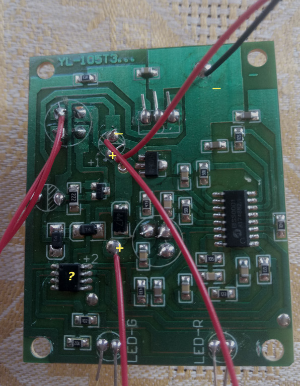

Есть Сигнализация с датчиком движения и инфракрасным управлением
По словам владельца подключили блок питания на 9 вольт при необходимых 6
Контролер датчика движения PIR BISS0001 питание идет через стабилизатор HT7136 3.6 в
сам стаб. исправен напряжение 3.6 в в норме, А вот питание на 8 ми выводную микруху и TSOP приемник осуществляется через два диода, диоды исправны, под подозрением сам TSOP
приемник и микросхема, на самой микросхеме никаких обозначений нет, судя по схеме она управляет TSOP и передает сигнал на контролер PIR BISS0001
