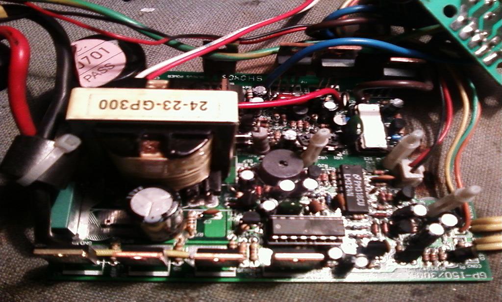

ищу схему преобразователя инвертора genius GP-24-300
ustinovdmitriy
Сообщение #1 От 12/01/2012 21:47 цитата
ищу схему преобразователя инвертора genius GP-24-300 интересуют номиналы двух микросхем (без названия),при включении постоянно пищит бузер и все! вентилятор не крутится выходного напряжения нет! собран на 3-микросхемах одна из них LM324M,остальные две не известно? IRF740-(4-шт),IRF540N-(4-шт) транзисторы все целые!
корпус
  Фото-0007.JPG  113.85 КБ  Скачано: 557 раз(а)
  Фото-0008.JPG  79.76 КБ  Скачано: 520 раз(а)

Сообщение #3 От 10/02/2012 16:57 цитата
Фотки добавил!

Сообщение #4 От 10/02/2012 21:01 цитата
ustinovdmitriy, Ну,одна скорей всего 494 или 7500,за вторую неизвестную не скажу.По даташит на 494 можно прикинуть.Но китаезы могут и на пик-контроллерах замастырить,так что разбирайся.Принцип преобразования таков,из 24в,если не ошибаюсь,преобразуется в двуполярное 2х230в и из них делается синусоида 50Гц 220-230в обычным аналоговым усилителем(этт видеале,но здесь скорей всего ключевой принцип) на полевиках типа IRF740.
