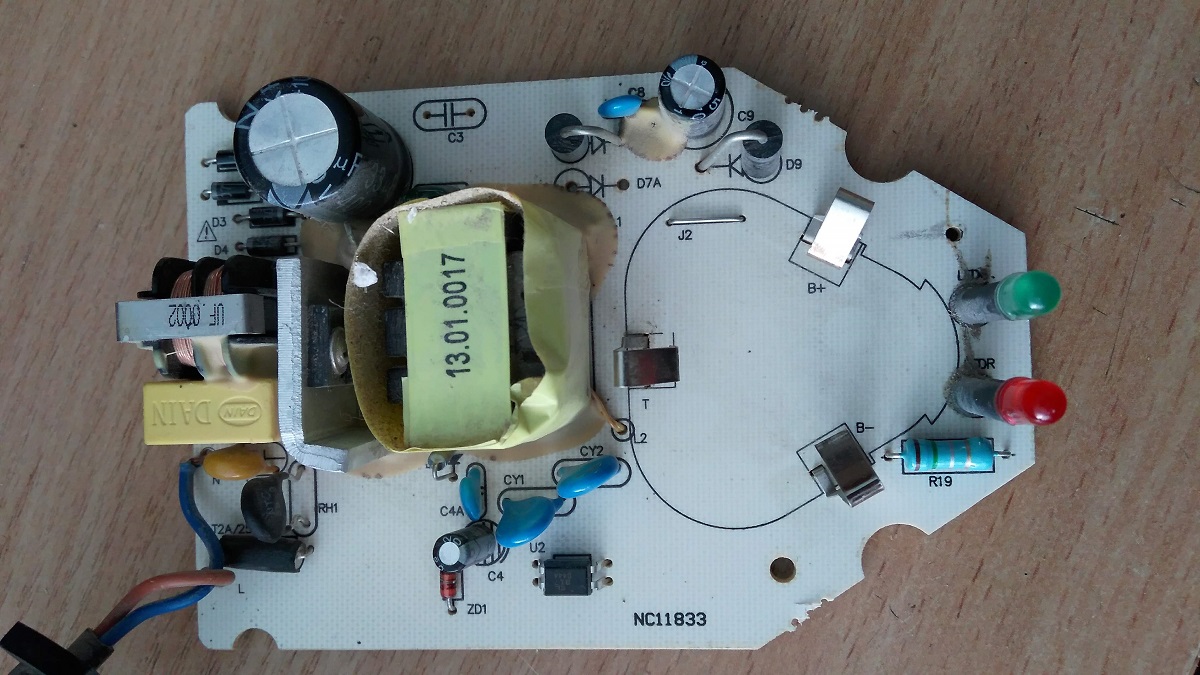

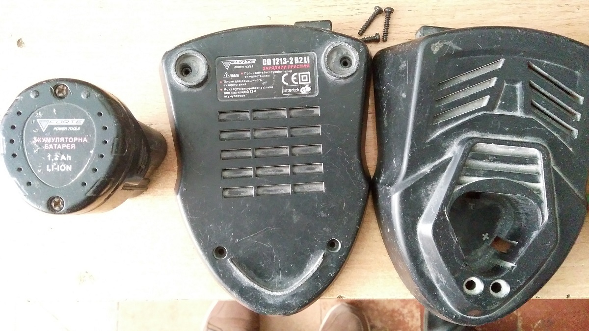

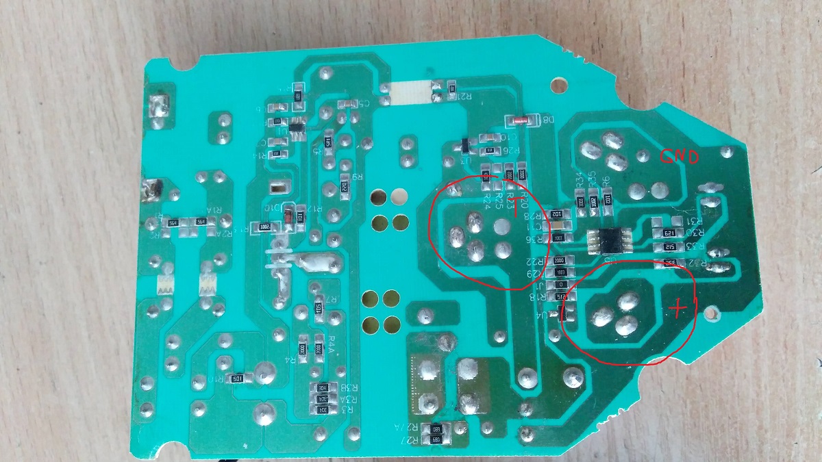

Всем привет. Принесли на ремонт ЗУ шуруповерта: пару минут заряжается (горит красный светодиод), а потом тухнет и крутит не долго. Когда разобрал ЗУ - очень удивился - минус на месте, а вот плюс не на + (этот товарищь вообще в воздухе висит), а на Т .
Подключил + на + , ток около ампера, светик горит - заряд идет. Может на заводе провтыкали или я чего-то не понимаю ?!

Скорее всего плата изготавливалась для разных моделей однотипная, замерь напряжение на акб сели там плюс на Т то все нормально, скорее всего в акб элементы пора менять не держат заряд.

Да элементы поменял. А акб провод на Т уж очень тонкий. Ток в нормальном положении 20-30 мА, когда в наглую сажу с Т (на ЗУ) на + АКБ -- ток 1А (заряд норм идет).

Вобщем, поменял на новые хорошие улыбка и все стало норм.
