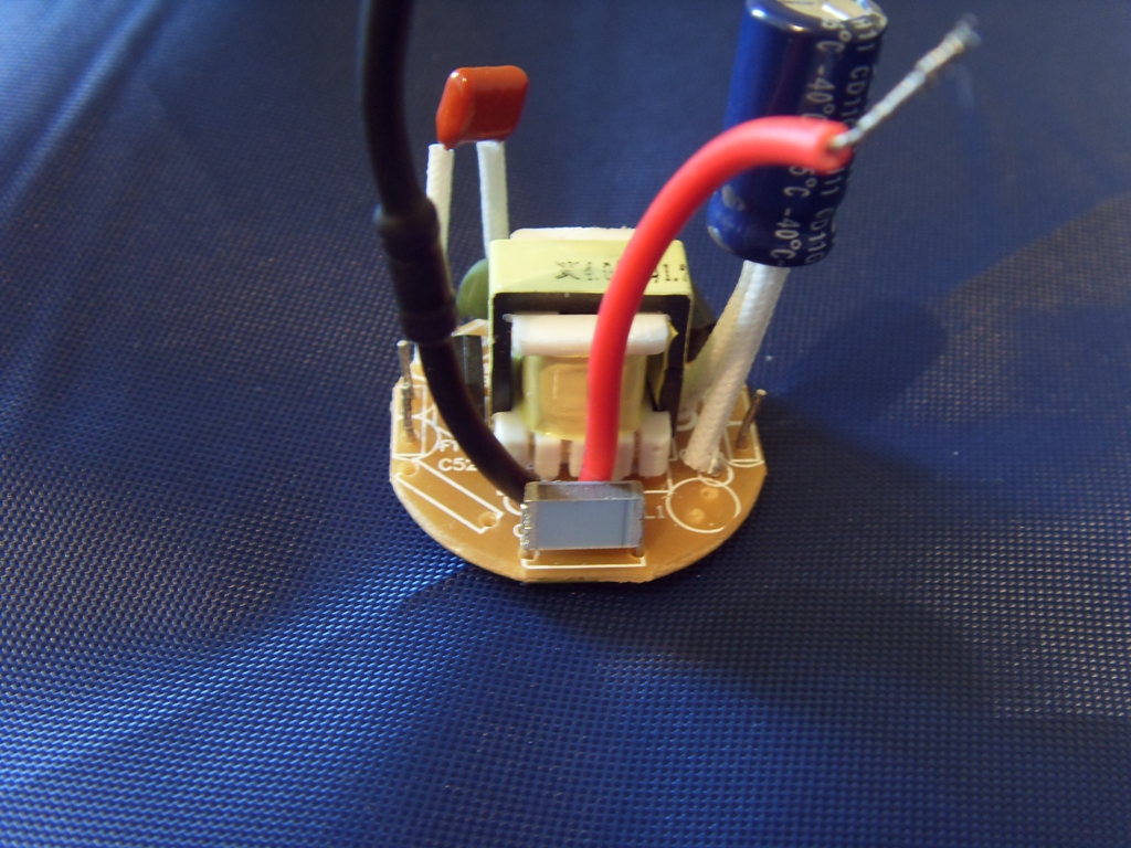

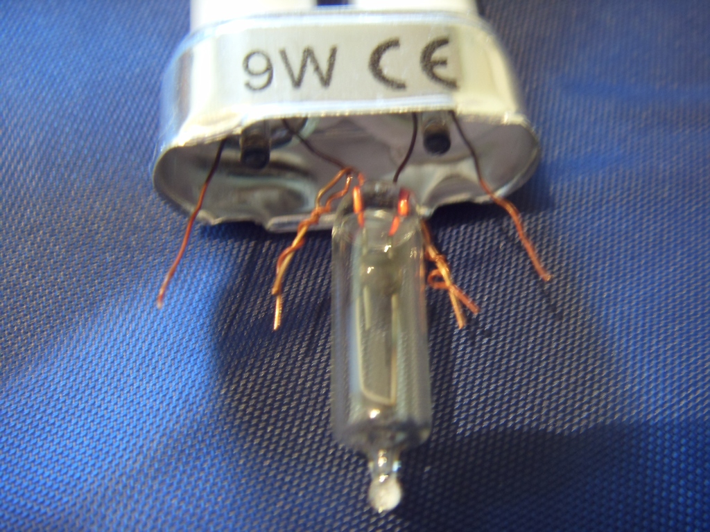

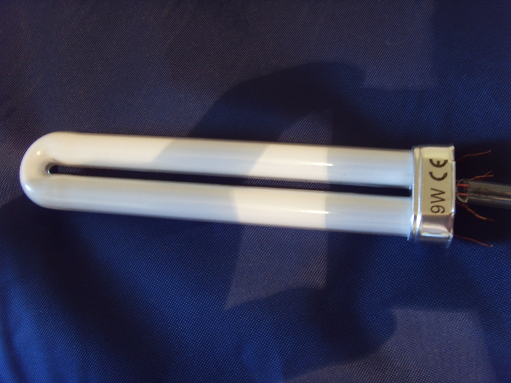

Здравствуйте,скажу сразу что ничего не понимаю в электрике,поэтом прошу элементарной помощи.
У лампы camelion kd-001 вышел из строя дроссель,искать такой,же не стал,говорят они не надежные,решил поставить балласт который встроен в цоколь ламп,выбрал цокольную лампу на 9w такую же по мощности как и в настольной лампе,вынул из нее балласт и хочу напрямую подключить к моей 9w лампочке,разобрал ее,так как на ней не четыре контакта (балласт из цоколя с 4 контактами) а два и увидел те самые четыре нити(т.е две,две заходят и ве выходят) но только там не так как в цокольной лампе,как на фото видно,там почему концы одной нити скручены с каким то прерывателем,можно ли убрать этот прерыватель? и как мне определить полярность контактов на балласте( что бы я не прикрепил концы одной нить на какую то одну полярность) и можно ли нити припаять к контактам на балласте или нужно именно обмотать нити вокруг контактов?

spiker5882,У лампы camelion это не дроссель а электронная схема на нижнем рессунки из стартера это разные вещи не пойдет .

Сними в лампе неонку-прерыватель, получишь 4 вывода - две пары накалов. Их подключай к электронному балласту.
Я делал иначе - вместо "неонки" сразу ставил конденсатор из балласта и вел всего два провода.

Teslo, хоть в электрике не понимаю,но уверен что подойдет)) моя лампа 9w точно такая же как и цокольная лампа из которой я вытащил балласт,разница только внешне,та лампа была в виде спирали

Я же говорю - все получится. делалось не раз ...

KRAB, напиши пожалуйста поподробнее. с одной стороны на балласте я креплю две нити на вход а с другой стороны на выходе уже все равно куда крепить каждую нить? нити нужно обязательно наматывать или можно припаять,и можно ли нарастить эти нити проволокой?(любой толщиной или такой же как нити)

да, на соседние штырьки - по проводу от накала
хоть крути, хоть прямо в плату паяй любым проводом
наращивай смело - я до метра делал в светильник
