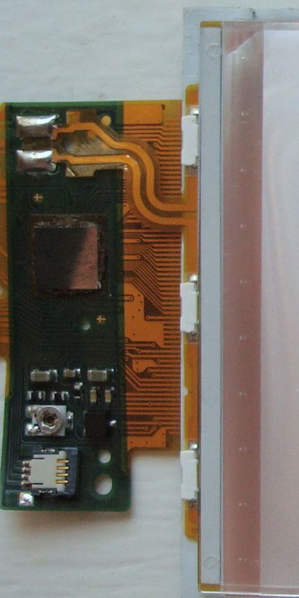

atmicandr, если имеется металлическая рамка, фиксирующая дисплей, то отстегни её от защёлок (фот1) и тока потом вынимай дисплей. На фот2 сама подсветка для 320х240 с рассеивателем

cybe, защелок и металлической рамки в креплении нет. На второй картинке слева 3 идентичных элемента... Это и есть светодиоды? Размер 0603 верно я понял?

Сообщение #6 От 12/05/2012 11:12 цитата
atmicandr писал:
да. Посмотри, ещё фотку по-больше добавил

Сообщение #12 От 12/05/2012 13:33 цитата
atmicandr, показал фото дохлого дисплея от SE W-950. Если нужны будут светодиоды, то вышлю - они рабочие

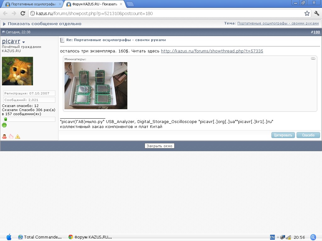

Сообщение #18 От 12/05/2012 16:09 цитата
Миша, чо ты как маленький? Я не знаю есть ты на казусе, но на Радиокоте ты точно есть улыбка Напиши в личку picavr или ему на мыло и узнай всё из первых рук. Он автор сей затеи вместе с MisterDi.

Сообщение #19 От 12/05/2012 17:57 цитата
Ну вот и всё- проблема решена. Подсветка заработала. Проблема была вот в чём: анод один, а катодов пять. Катоды соединены на плате все вместе. Отпаяв от платы весь шлейф я обнаружил что светодиод соединенный с выводом 32 звонится с анодом накоротко, а остальные все светятся. Дисплей я разобрал и выпаял дохлый диод, а замену нашел в дисплее дохлого телефона сименс м65. Впаял целый диод и собрал в том порядке как нужно. В общем всё заработало. СПАСИБО ВСЕМ ЗА ПОМОЩЬ!

Сообщение #20 От 12/05/2012 20:00 цитата
m.ix писал:
почём такая комплектность?
http://kazus.ru/forums/attachment.php?attachmentid=34276&d=1335774609
Мишаня, ты меня спрашивал? Отвечаю подмигивание
