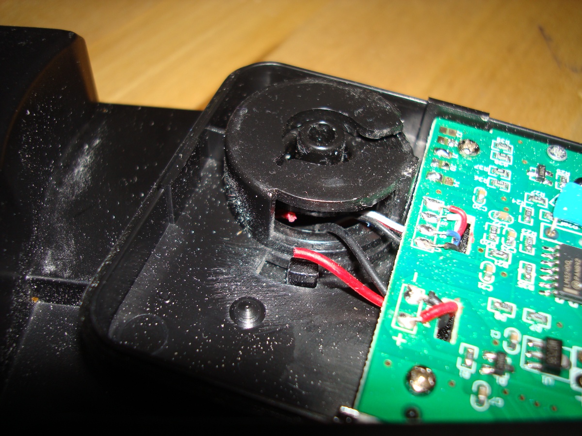

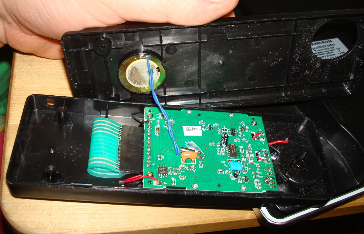

Я сам разберу - скажи где подковыркуть? Причину неработы я так то нашел - вскрыл откидушку - там видет провод питанию плюсовой красный обрубило и черный уже с надрезанной изоляцией. Проблема в том что он под корень обрублен т.е. в отверстии шарнира его видно но не подпаяешься да и смысла нет - надо весь проводок поменять чтоб по человечески было. Осталось платформу вскрыть.

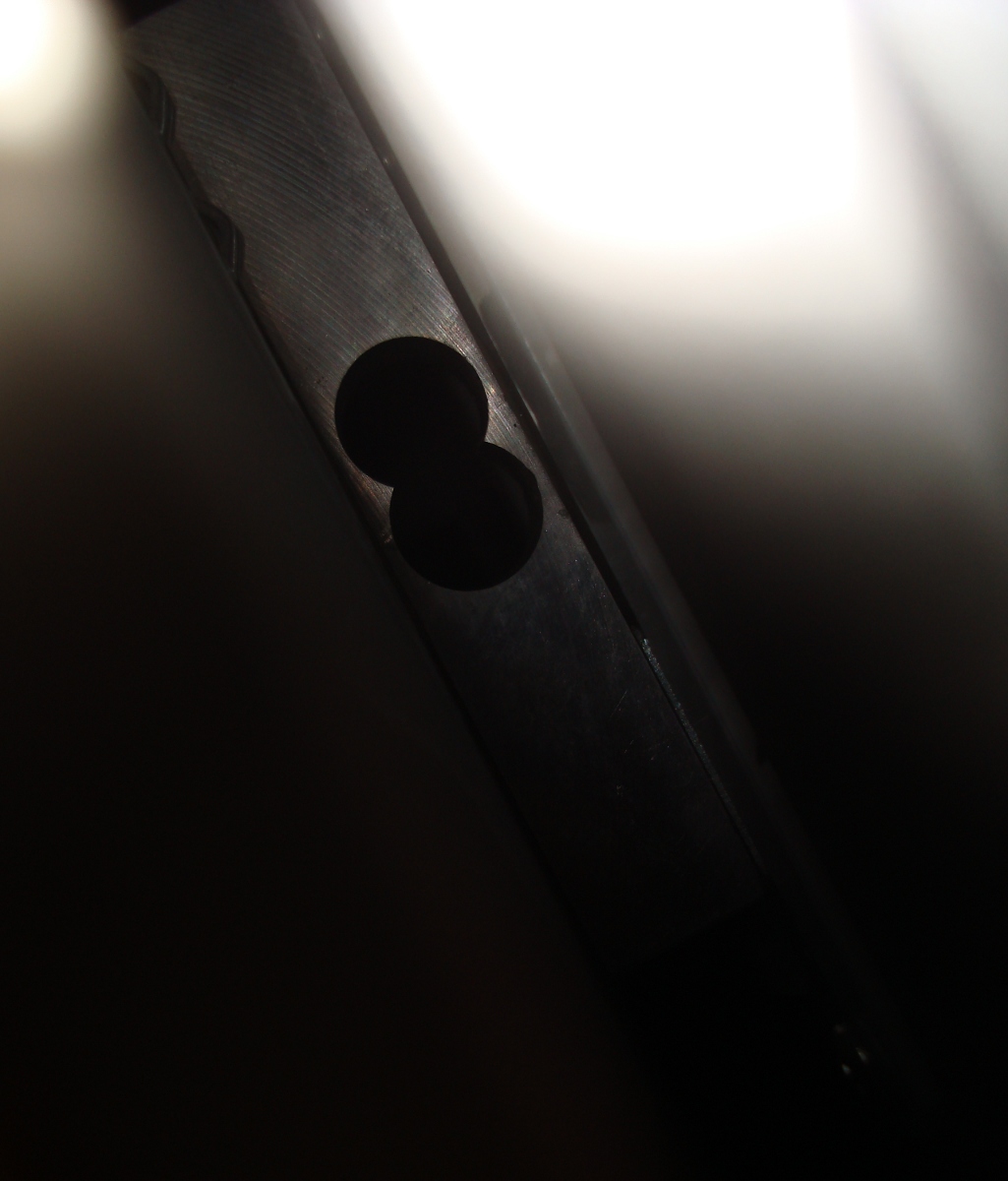

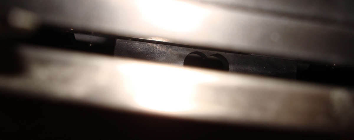

Посмотрел через щель, оттопырив измерительную платформу от корпуса - походу датчик к платформе приклеен что-ли? Только отрывать что-ли? Где народ то? Все на ёлку ушли что-ли?

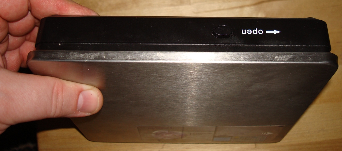

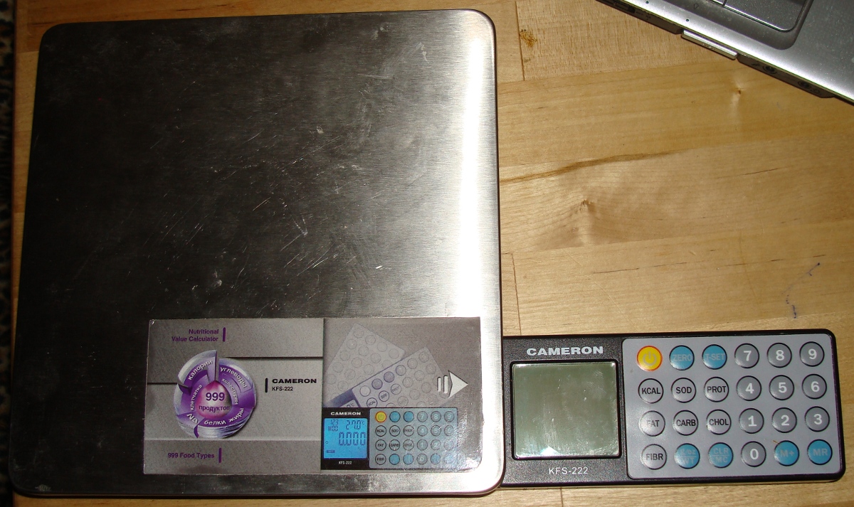

Я так понимаю что мало кто представляет что это за весы. Попробую приложить их фотки.

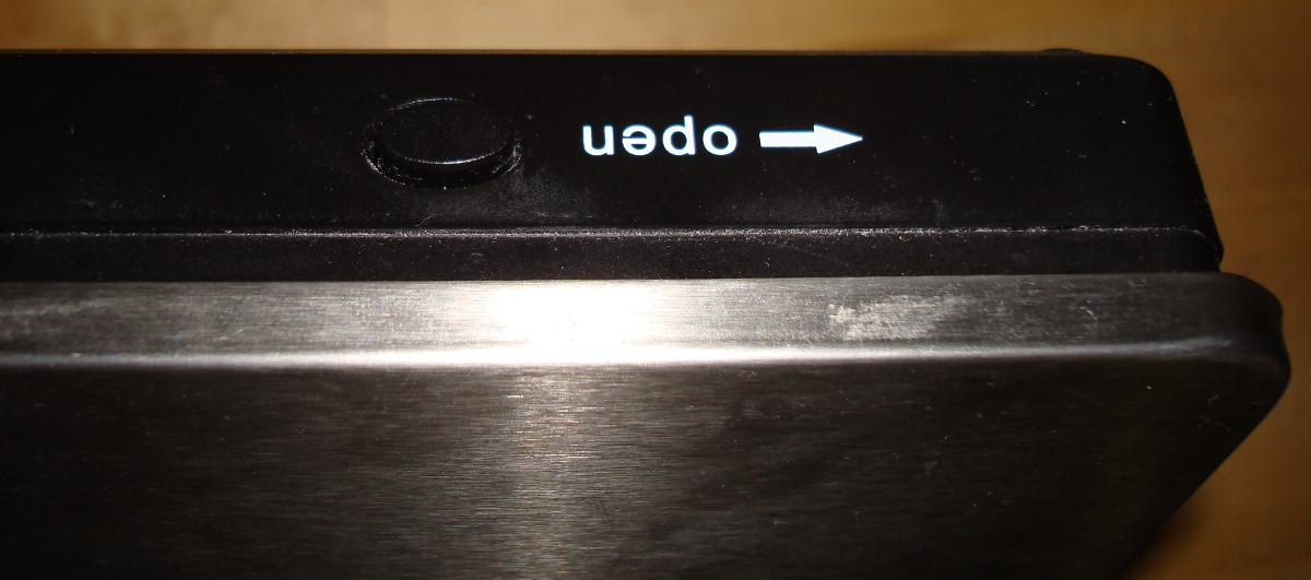

на торце кнопка для открытия панели управления
 Размер файла:  262.5 КБ
 Просмотрено:  432 раз(а)

Весы в открытом состоянии

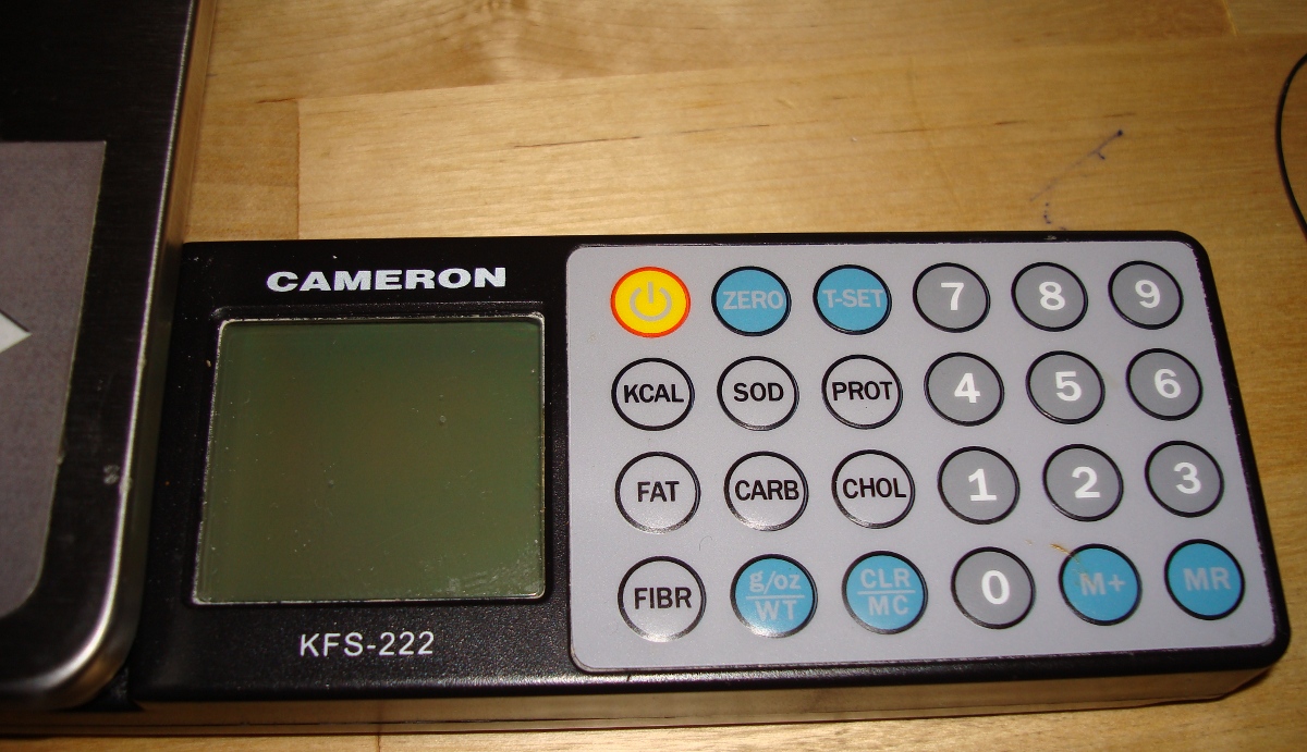

клавиатура крупным планом
 Размер файла:  355.17 КБ
 Просмотрено:  438 раз(а)

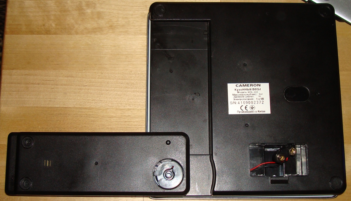

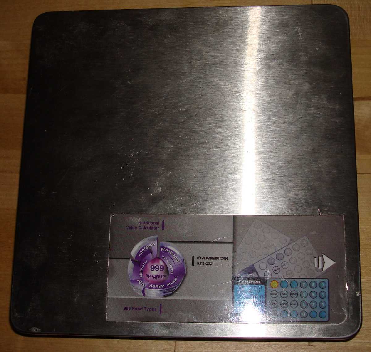

весы вид снизу (ножки отклеевы, шарнир разобран)
 Размер файла:  347.32 КБ
 Просмотрено:  634 раз(а)
вскрытая клавиатура
 Размер файла:  435.85 КБ
 Просмотрено:  596 раз(а)
обрубленный провод питания в районе шарнира
 Размер файла:  418.35 КБ
 Просмотрено:  521 раз(а)
еще в щелочку

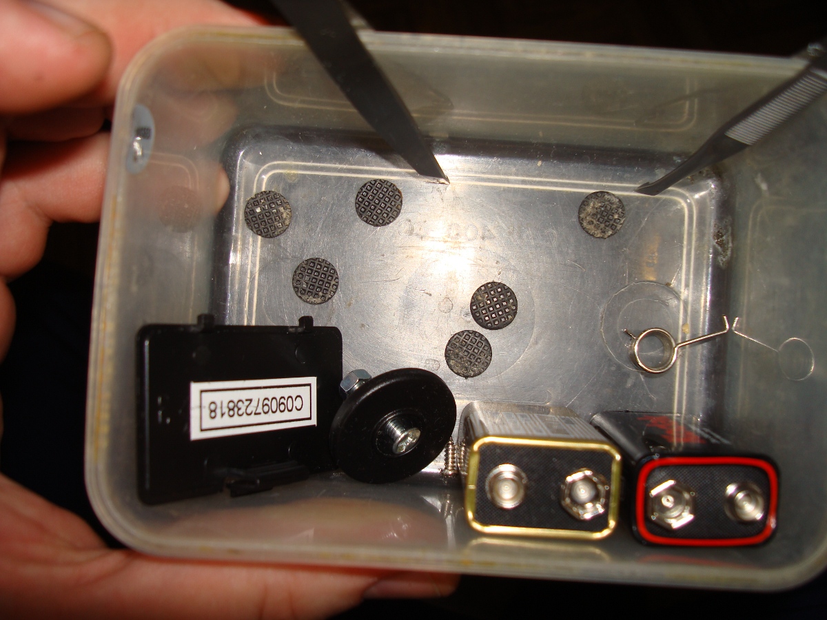

все что отковырял от весов в одном тазике (батарея там одна естественно - вторая тут севшая валяется до кучки)

Под наклейкой на нижней крышке весов должны быть два винта крепления крышки к датчику. У меня на ksf-111 так крепится улыбка

Винты под продолговатой черной наклейкой на дне весов. Нажимаем на наклейку пальцем в центре и под задравшийся краешек наклейки подсовываем нож или плоскую тонкую отвертку и поднимаем наклейку. Под ней увидим 2 винта - это и есть крепление тензодатчика к станине. Фотки делал но сейчас не могу найти. Днище в принципе я уже выкладывал в предидущих постах - там эту наклейку видно.
Удачи всем кто будет делать такие весы - не ступите как я....
