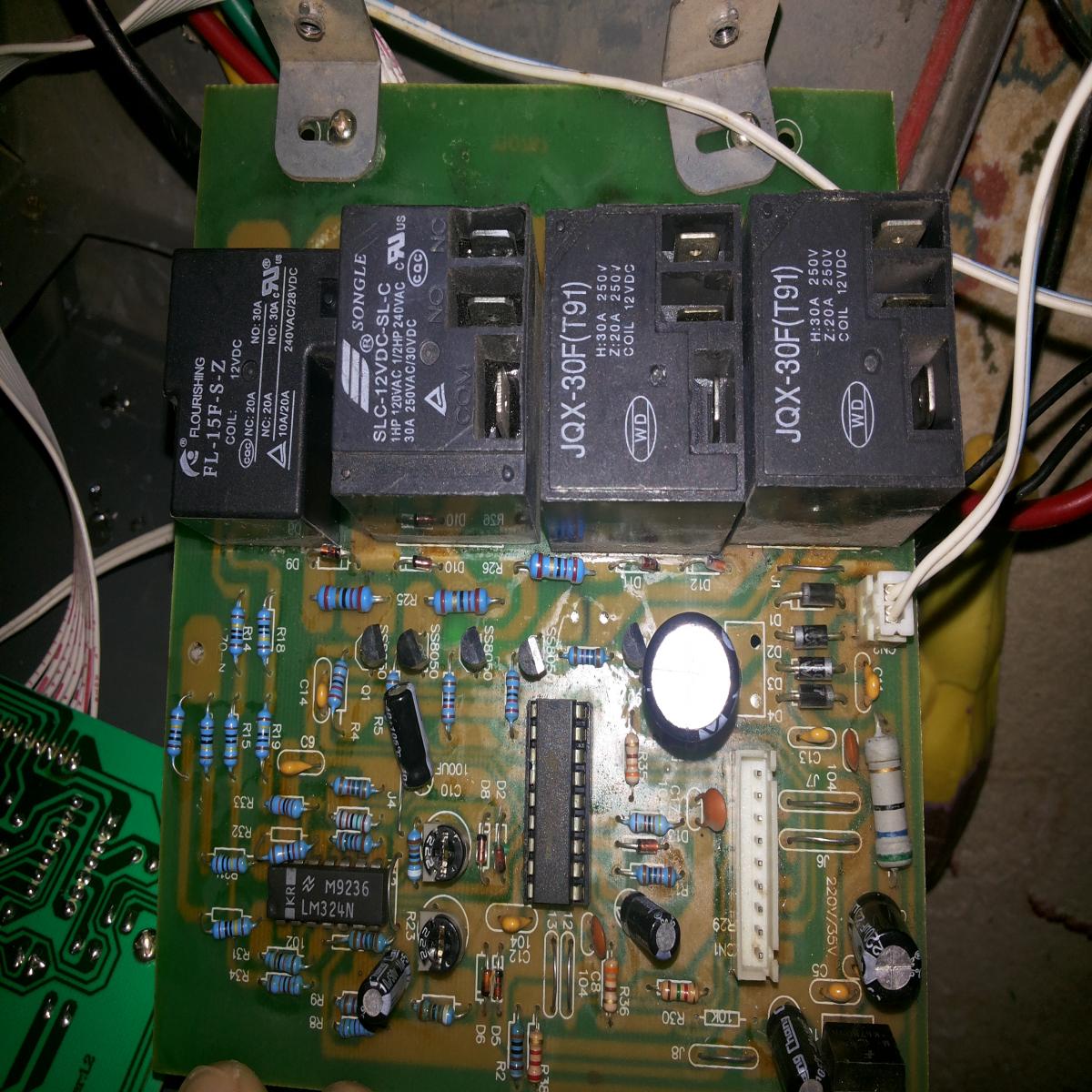

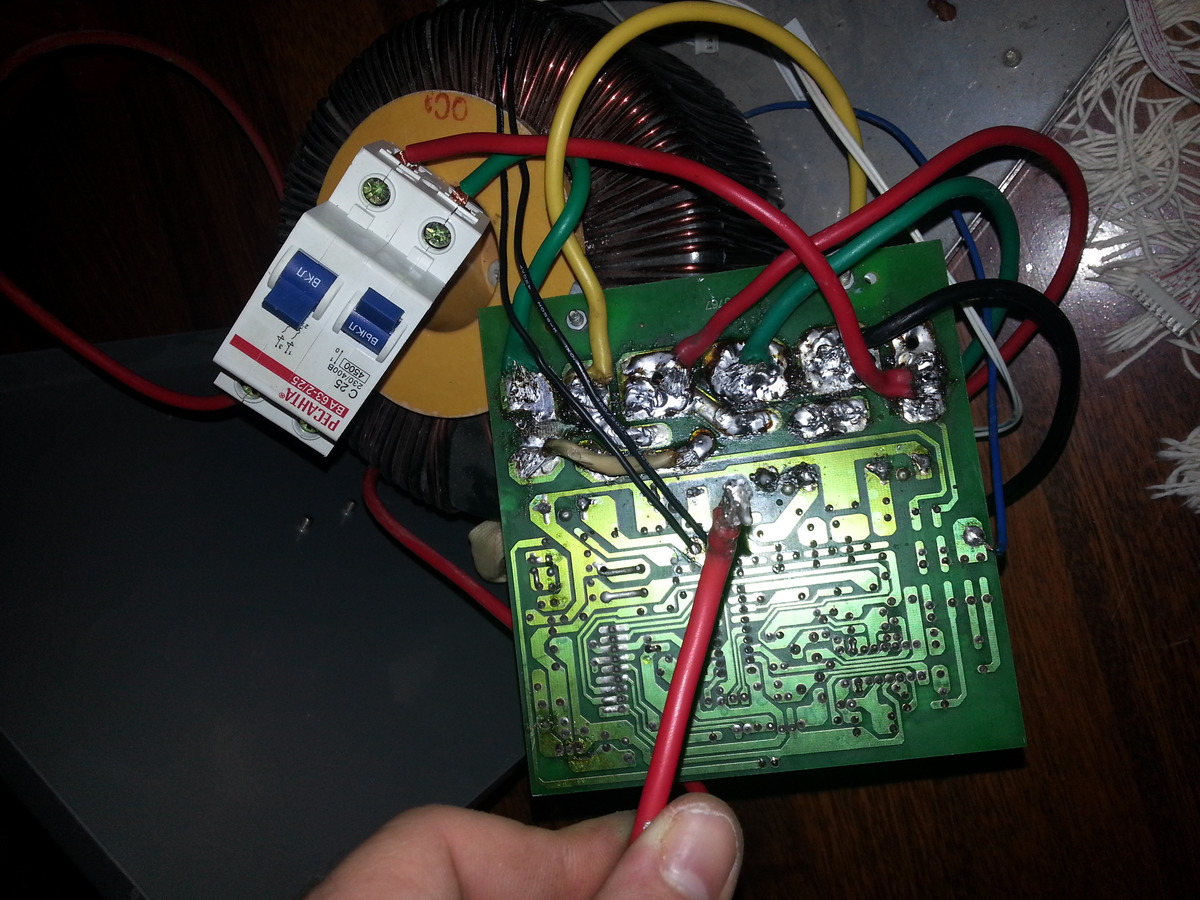

Выдает букву H хотя в сети всего 170 вольт, иногда когда сеть падает до 160-165 работает без проблем, иногда начинают переключаться реле безпрерывно, что надо проверить/заменить?

Подгоревшие и залипшие контакты на реле.

А также непропаи и проверить контакт в панельке где микра стоит.

Если с контактами порядок, что маловероятно, то ключи на реле, если и они целые, то LM324. дерзай. Крышки снимать не обязательно, выпаяй реле и проверяй на сопротивление переключения,

- "прокладку", а потом взять ЛАТР и смотреть за реакцией контроллера и "силы"

Бадрудин, Дай подробнее состав согласно ПРАВИЛ (они весят у входа)!!!!!!!! Так же генерацию с усилителя LM324. И про контроллер подробнее расскажи возможно потребуется его прошивка

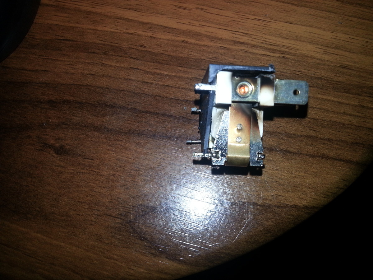

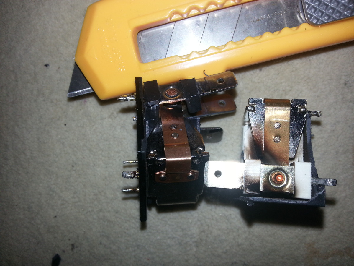

Предпочитаю снимать крышки , визуальней нагляднее.Но кто как привык.Сегодня полтора часа жарился с релейным пока не прогрузил его на полную и латром погонял.Оказалось прогорело соединение обжимка отвода алюминиевого провода с транса.
ДОБАВЛЕНО 16/11/2015 21:51
Бадрудин писал:
а как с них крышки снять не подскажете?
ножичком канцелярским по контуру или делаю трепанацию в районе контактов.

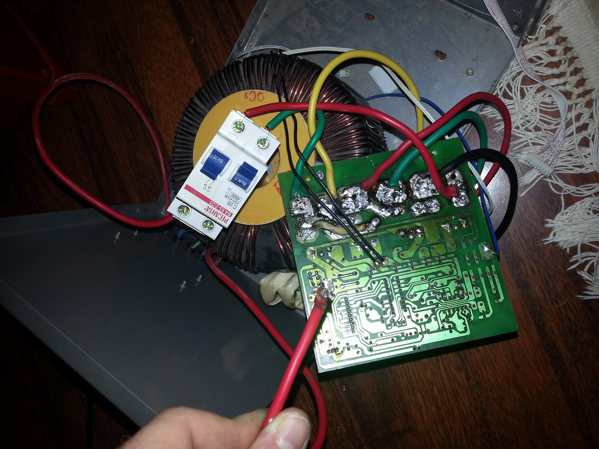

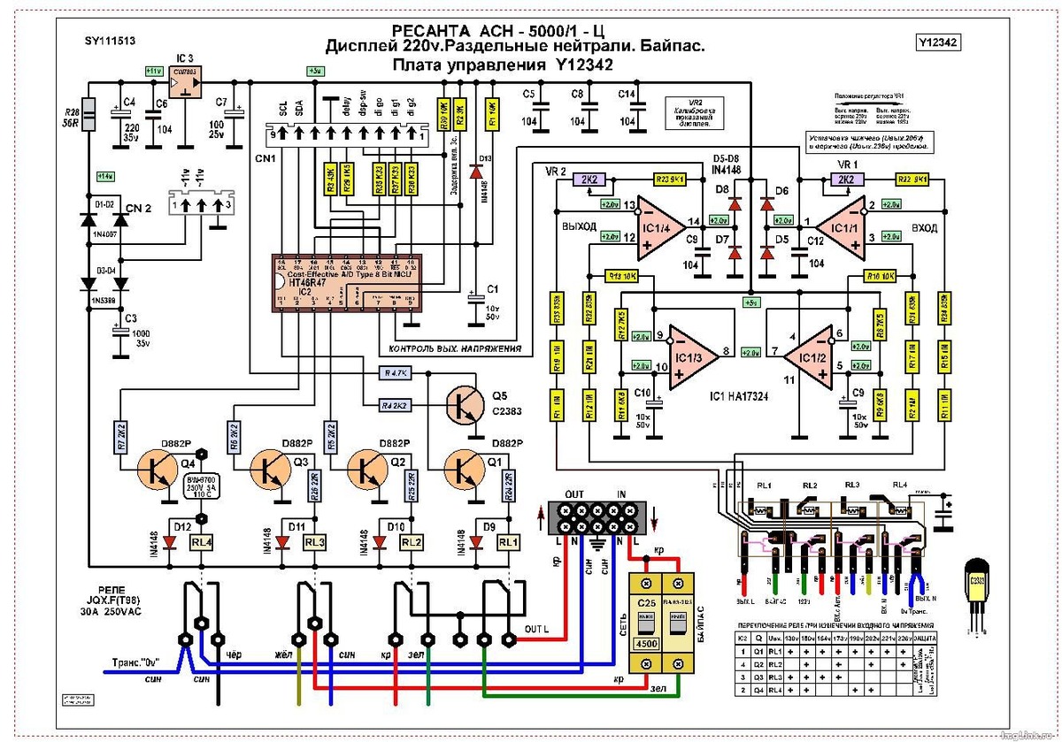

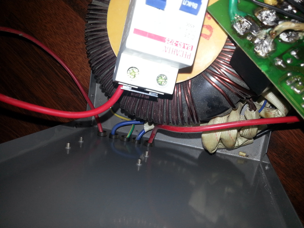

заменил все реле,забыл до того как отпаять провода сфоткать,поэтому остался один сомнительный провод-красный выход,не могу разобраться куда его впаять,нашел схему тут на сайте но так и не разобрался

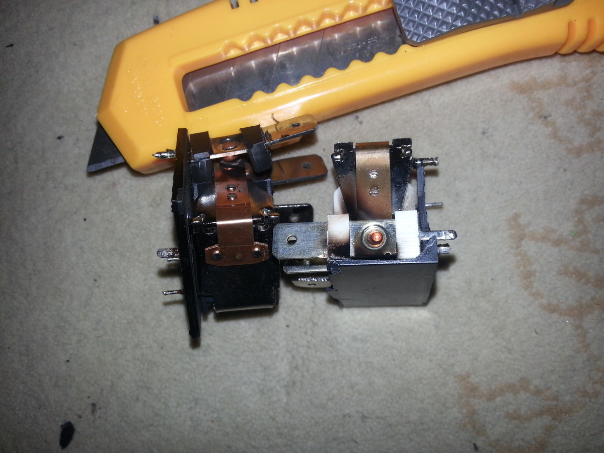

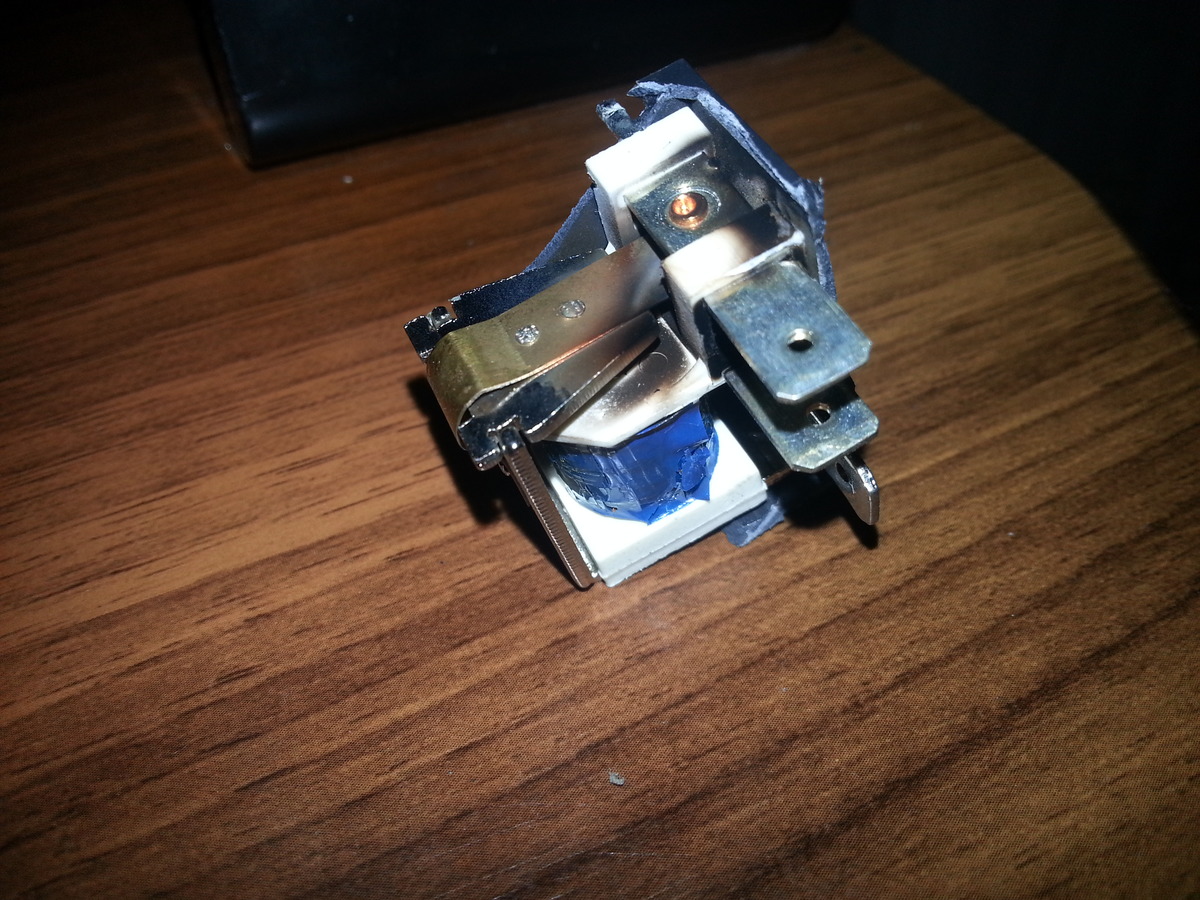

вот результат вскрытия реле,2 из четырех сгорели

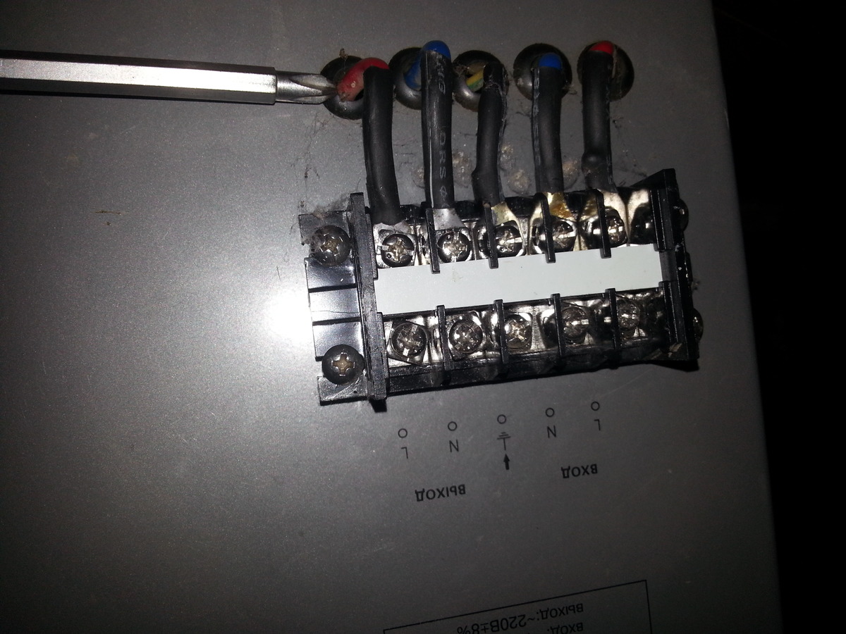

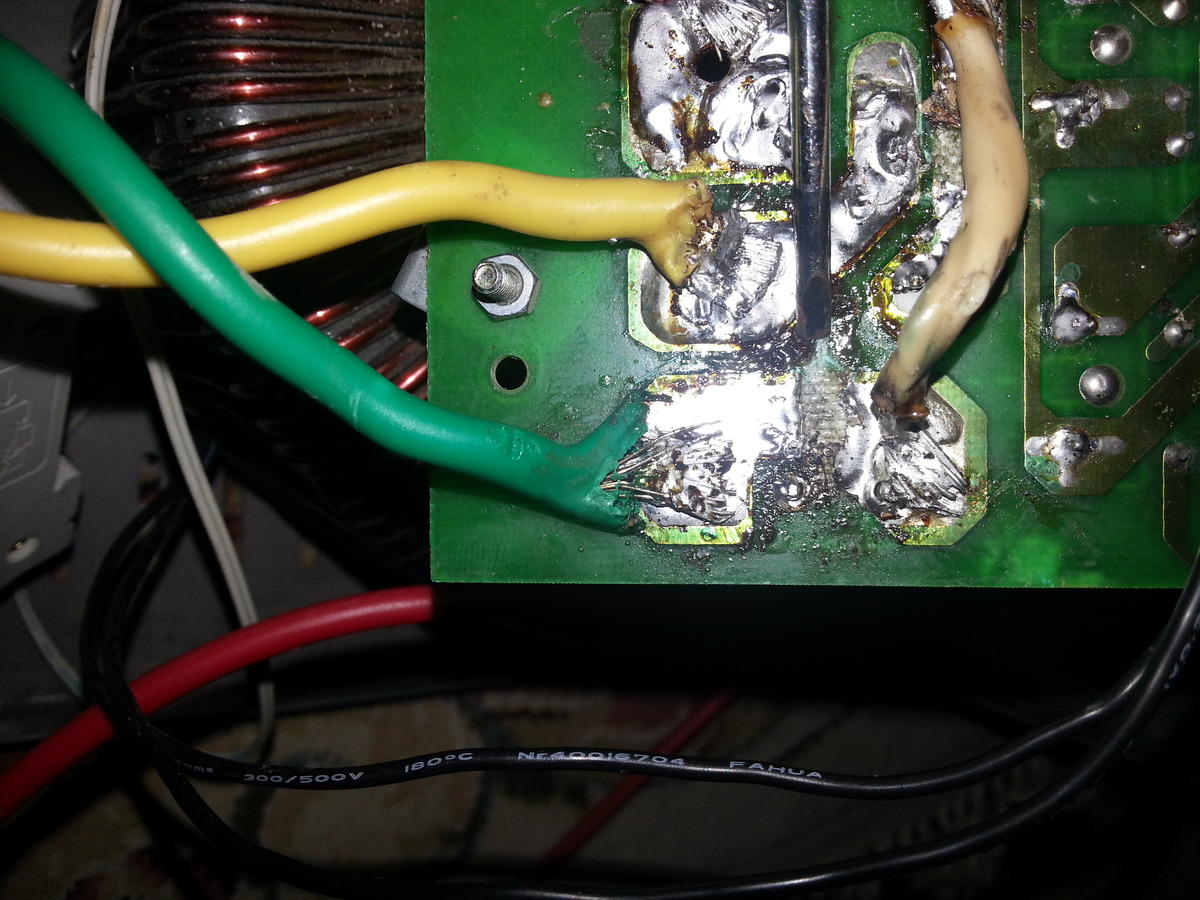

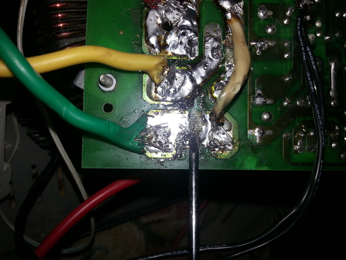

еще одна непонятна вещь, год назад это стабилизатор был на ремонте, наверное это мастера рук дело-где я показываю отверткой там по моему была одна контактная площадка и он ее разделил ,или так и должно быть?

Гляди куда
Бадрудин
Сообщения: 19
Бадрудин
Сообщение #15 От 17/11/2015 13:54 цитата
у меня нет контактной площадки между зеленым и желтым чтобы красную припаять,получается я с черным и желтым тоже перепутал слева которые
на вашем фото 7 кп, на моем 6
ДОБАВЛЕНО 17/11/2015 14:03
я предполагаю что два провода могут быть припаяны и одной контактной площадке так как у меня физически не хватает одной кп для припайки красного провода

мне только с миниболгаркой удавалось проникнуть во внутрь . ножом не получалось . залиты с верху эпоксидкой .

решил проблему,все припаял на свои места,заработал как новый
