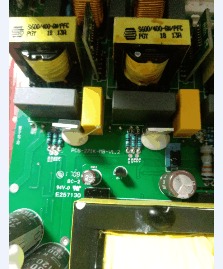

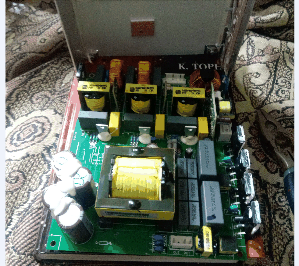

Здравствуйте. Имеется неисправный блок питания для освещения теплицы. Пытаюсь найти на него схему. Пока похоже даже не нашёл как он называется. По надписям на плате поиск выдаёт что то не то. Кто нибудь знает что это, где найти на него схему, и как ремонтировать? Вообще их очень много, но в тех двух экземплярах что у меня в руках, на одном точно сгорел один силовой транзистор (обозначен на плате М1), два SMD транзистора звонятся на плате накоротко (VP1 - 2), и подгорели мощные резисторы (их номера не вижу). На втором силовых транзистора сгорело 2 (М1 - 3), резисторы тоже подгорели, но на транзисторах VP1 - 2 только на VP1 звонится замыкание между двух ножек.
Внешний вид без радиатора.
 Размер файла:  567.01 КБ
 Просмотрено:  290 раз(а)
Надписи на плате

Александр Малышенко, схемы не будет.Рисовать самому,или ремонт по datasheet-ам.Если сам не.?Заполнить Профиль,может мы рядом,сделаю,я.

Качественное фото с двух сторон. Схема нужна для опознания неизвестных элементов а их у вас нет , Два блока рядом(один рабочий) и вперед.Пока проблем не видно.

Александр Малышенко,кроме качественных фото, надо перечислить состав микросхем :ШИМ ,переключатели ,процессоры.Также желательно описать режимы работы блока(паспорт или инструкция,можно сканы),да и место где они преобретались.Возможно через продавца получится выйти на производителя.А я вобщем-то рядом сейчас,Ростовская обл.,300км отКраснодара.

Если жгут пачками. Теплица ( тепло ), как одна из причин поломки , перегрев. имеет ли блок активное охлаждение ( вентилятор ), не перегружен ли по подключаемой нагрузке. Это как бы для дальнейшей проверки после ремонта. Остальное для ремонта, как писали ранее. Набор элементов с высокой и низкой стороны. Остальное по даташитам.
И что на блоке ни одной наклеечки нет?
Выходное напряжение, ТОК, мощность?
Смотри маркировку шим управления высокой стороной, удалить дохлые ключи и как правило драйвера.
Начать с проверки Входного диодного моста, емкости, питания шим, условия ее запуска, далее целостность драйвера, и самих ключей.
Включать в сеть для ремонта через нагрузку, последовательно с лампой накаливания 100 Ватт. Что бы не стрелять.

Активного охлаждения у блока нету (хотя я это уточню). Видимых следов перегрева не вижу. Каких то следов влажности - не вижу (потемневшего текстолита, налёта окисления, нету, теплопроводная паста под силовыми элементами - влажная, алюминий радиаторов - без следов окисления и грязи). Питает один и тот же тип ламп (по утверждению хозяина - 1000 ватт мощностью. Вроде газоразрядные). Лампу нужно взять и изучить. Почему и как выбрана именно эта лампа, поинтересуюсь. Откуда взят блок - поинтересуюсь и попытаюсь получить прилагающуюся документацию с инструкцией. Рабочий блок к выходным - добуду. Имея его на руках - попытаюсь всё сравнить и описать блок подробнее. Ещё они кажется трёхфазные (но это тоже уточню). Чтоб включить проверить - придётся тащить их в лабораторию электронщиков на заводе (те отказались что то советовать без схемы)

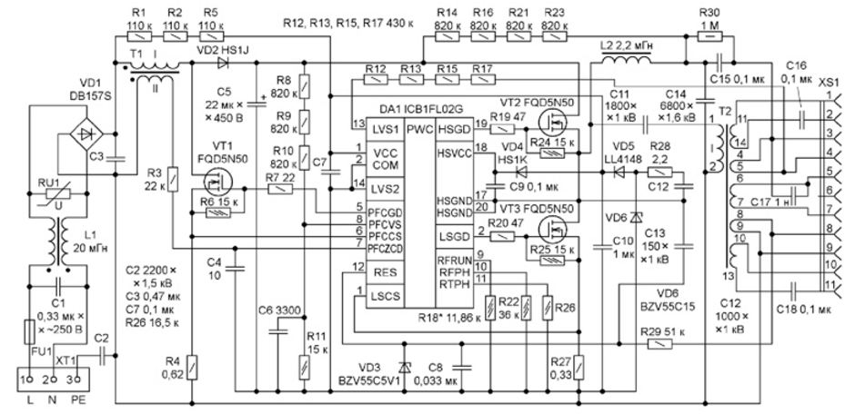

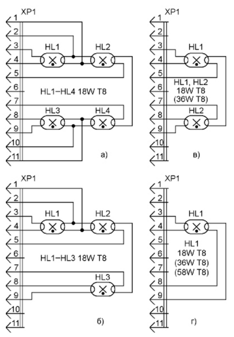

О, как так это ж ЭПРА. На сколько ламп? судя по количеству дросселей на 3. ищите схему не блока питания , А ЭПРА. ( Электроная Пуско-регулирующая Аппаратура ).
Собственно как и любой инвертор. преобразование 220 переменки в постоянку затем в ВЧ переменку.
ДОБАВЛЕНО 16/02/2022 09:59
мощный электронный баласт. для люминисцентных ламп.
ДОБАВЛЕНО 16/02/2022 10:09
как вариант для маломощных ламп.
Просто аналогия. Схема конечно не такая, от слова совсем, но принцип работы сопоставим.
Смотреть вашу начинку и делать выводы.

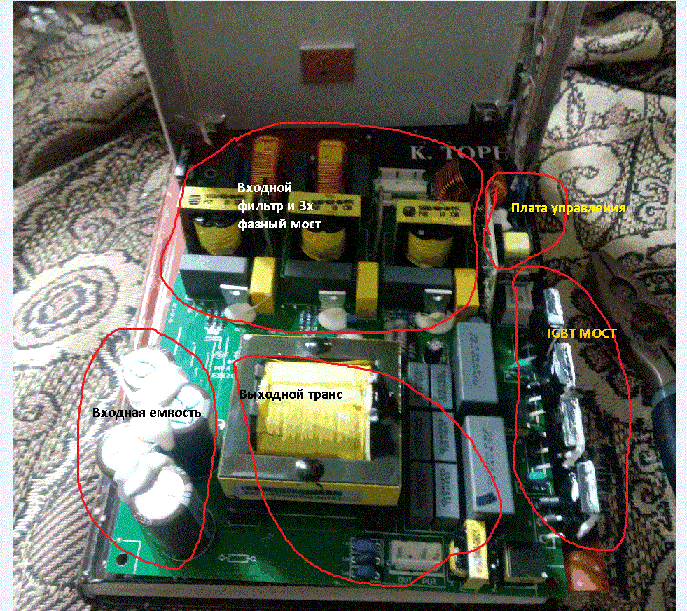

Если 3х фазник на 1000 Ватт. то наверное как то так.
ЭПРА Под ДНат ( натриевые лампы)
Разделим на блоки.
ДОБАВЛЕНО 16/02/2022 12:09
управление мостом IGBT, как вариант.
