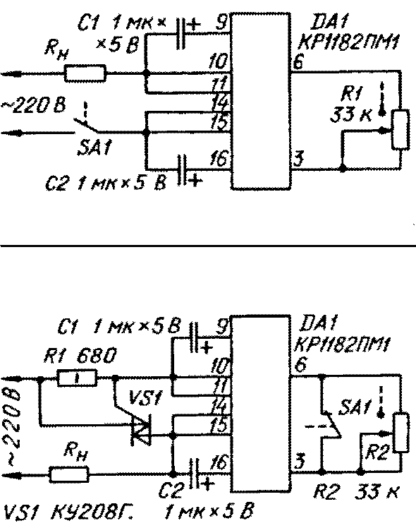

max2002
Сообщения: 224
max2002
Сообщение #10 От 10/06/2004 18:57 цитата
Вашингтон Ирвинг писал:
Я таки подумал и решил, что нафиг мне эти верные сыны Мао сдались (как я там регестрироваться буду?). Из обрывочных сведений на микруху вроде выходит, что это детектор нуля (типа симистор включается при переходе напряжения через ноль). Ну поставлю оптопару с обвеской, будет вместо одной микросхемы две или три, пофигу, в корпусе места много.
Чудной Почему не пять? улыбка
Ты бы сразу сказал, чо те надо.
Вот две схемы, которые твою полностью заменят.
Источник: "Радио" №7, 1999, стр 44-46 (справ. листок).
По их же информации первая схема до 150 Вт, вторая - до 1 кВт.
Минимум мощности при минимальном сопротивлении регулятора R1(R2).
У нас эта микра на толпе стоит 25 руб. Крутой!
  46_4.gif  14.58 КБ  Скачано: 5550 раз(а)

max2002, так у него низковольтный паяло
max2002
Сообщения: 224
max2002
Сообщение #12 От 10/06/2004 21:05 цитата
thedude писал:
Это как, бля? Он вообще-то о низковольтности ничего не пишет. Я вот просто смотрю на его схему и вижу, что если к тому что я вывесил добавить соплю на 10 Ом 2 Вт, то та же цепочка и получится. Сравни. У него вот чего:

Точно. гы-гы С weller не сравнишь. Я вообще-то и сам Solomonom пользуюсь. Но у меня правильный: низковольтный, с развязкой и стабилизацией температуры. Не хуже wellera. подмигивание
Вот изобразил, пока делать нефиг.

Блин, народ! Паяльник с термостабилизацией (вернее стабилизируется ток через паяльник; у нихрома сопротивление меняется весьма нехило при изменении температуры) ! Обычный симисторный регулятор у меня и так работает, а хоцца с термостабилизацией. Просто есть хорошее паяло на 24В, вот и решил содрать схему с соломона и переделать на другое напряжение.
